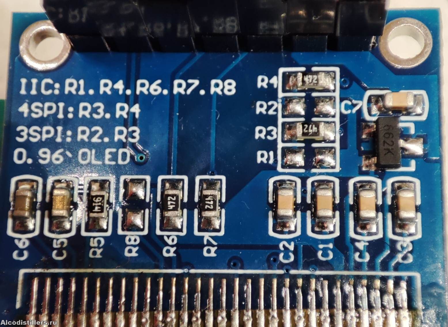

bezdonys, у дисплея сколько пинов 4 или 7?
1 202
Re: Простой стабилизированный регулятор мощности ТЭНа из китайских модулей
7 пинов, с маркировкой как в первом посте.
1 203
bezdonys ©:
7 пинов
В i2c режим переключил его? Они по умолчанию идут настроенные на SPI.
1 204
Перемычку на R-1 и R-8, а R-3 на удаление?

1 205
bezdonys ©:
R1 и R8 замкни, ага, а R3 пока не трогай, должно итак заработать.

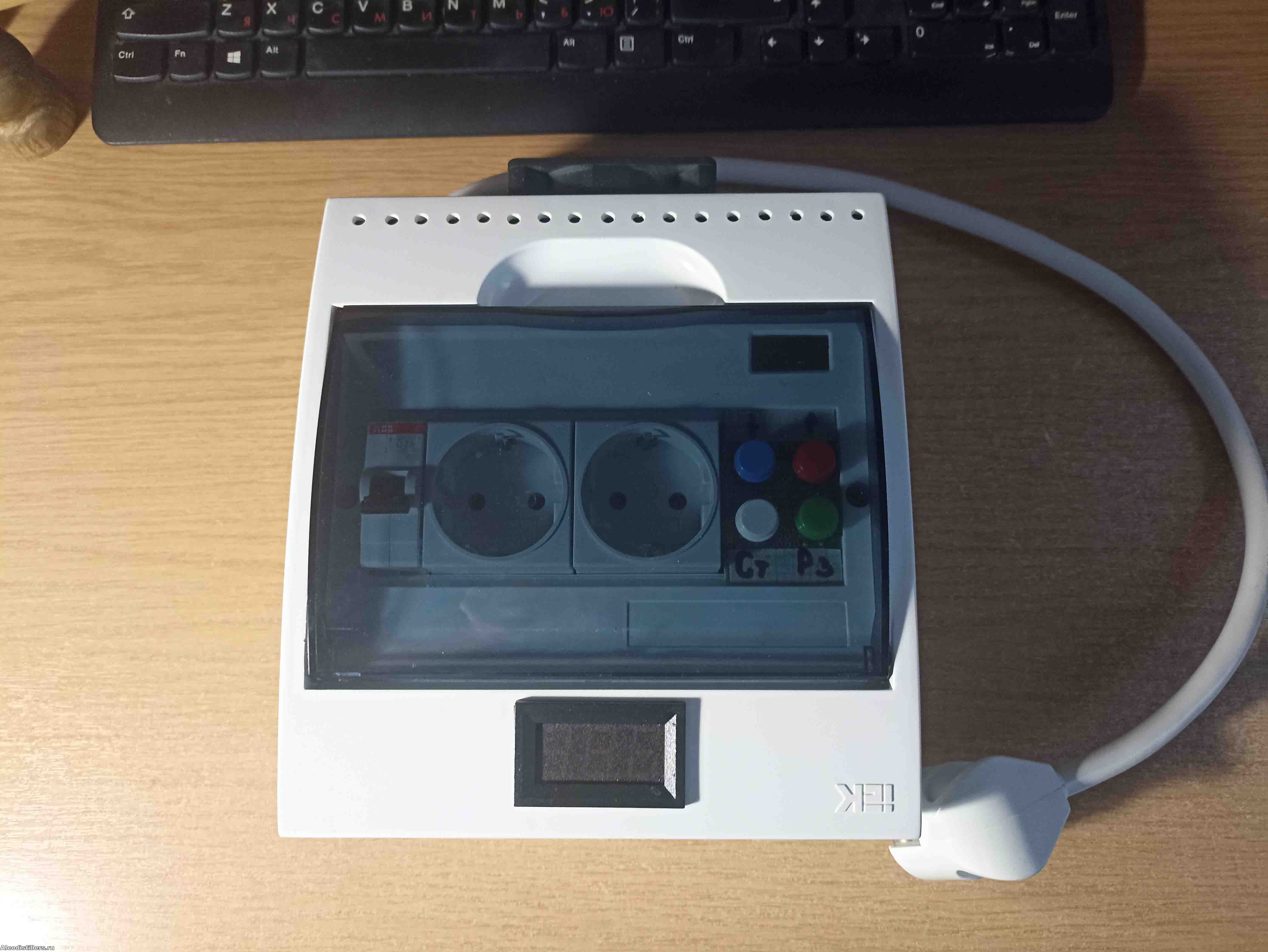

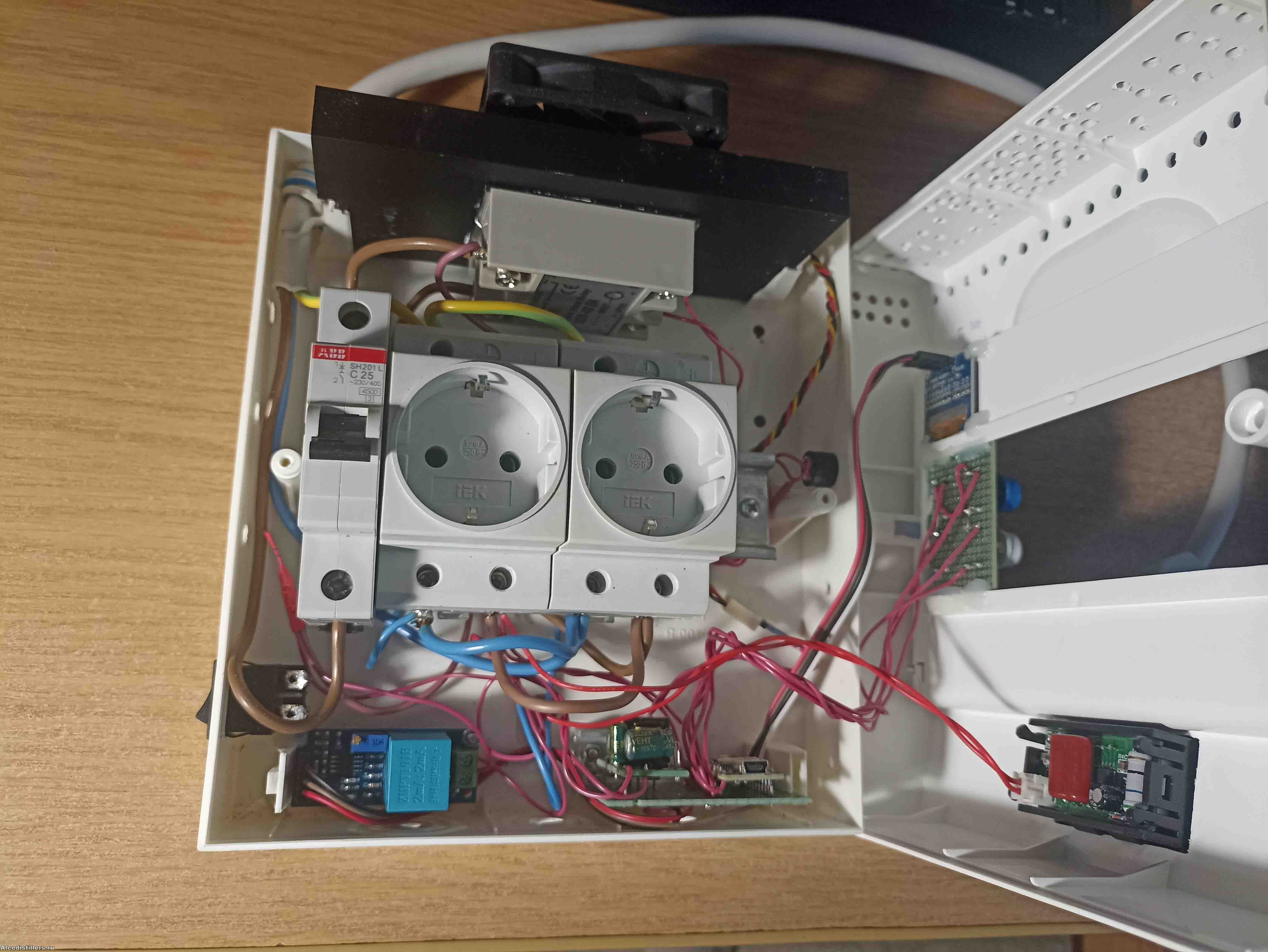

Собрал схему, все работает, спасибо!
Проблема в том, что моргают лампы светодиодные. Провод (2,5 кв,) с щитка отдельный, нагрузка 2500 Вт, но фаза одна. Есть стаб не на SSR, а на МОС3023 и РС814 от него не моргают. Читал ветку, уже сталкивались с этим, по идеи помехи быть не должно. Может быть есть идеи в чем проблема?

1 215 (2024-12-16 04:31:58 отредактировано JohnJohnov)
Krion ©:
Вот тут описывал.
"Стаб на MOC3023" - это, как раз, стаб  с "фазовым" методом стабилизации.
