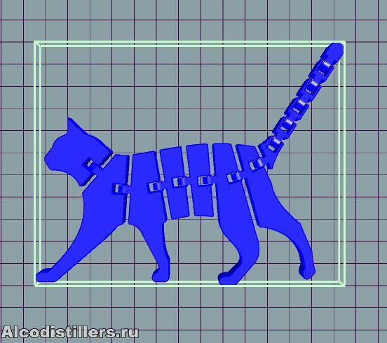

SLOG ©:
А в модели для печати размеров нет?
Есть, но там же не сказано, какого размера был утерянный кот.
SLOG ©:
если распечатать и отдать, то может ребёнок и не заметит, что кот другой
А не поздно теперь?
Скандал уже произошел, кот теперь будет не тот.
Вот такой он примерно из тех файлов получится:
Сетка 10 мм.

kvic ©:
А в этой модели кот какого размера в длину?
kvic ©:
А не поздно теперь?
Пока скандал из-за того, что мой балбес не отдаёт кота, потому, что не может его найти (но в принципе мне-то уже понятно, что он его где-то про..ал армейским способом...). А детсадовскому корешу-хозяину кота, сказали что кота ищем но найти ПОКА не можем. Кореш уже в панике, но надежда-то ещё есть :). Родители кореша по фото кота опознали.:) Говорят: "Он это, собака!".  Только масть неправильная :). Так что отыграть шансы пока ещё есть - ну скажем, что кот под диван закатился, а тут раз - и нашёлся! :)
З.Ы.
kvic ©:
Сетка 10 мм.
Похож! Вылитый - он! Ну если модель годная - попробую завтра по авито с услугами печати пошарить. Спасибо огромное!

SLOG ©:
Прикинь по клеточкам.
Клеточка - 1 см.
824
Re: Бытовка. Инструменты,техника, ремонт в домашних условиях
kvic ©:
Клеточка - 1 см.
Похож - примерно как и был. Возможно, что даже с этой модели и печатали. Родители кореша говорят, что кот как живой :). Так что - надежду не теряем!

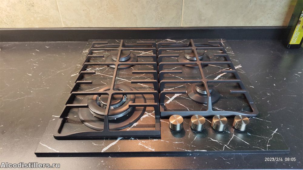

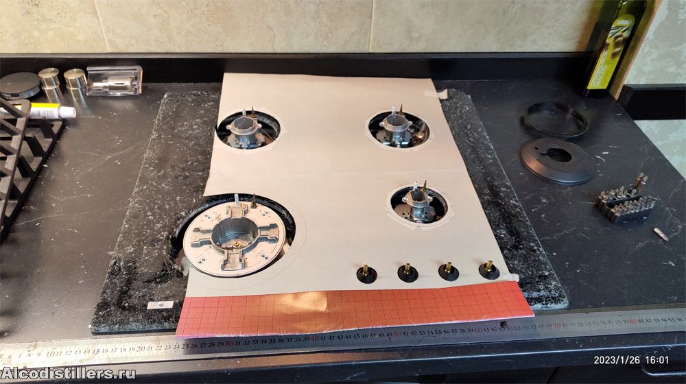

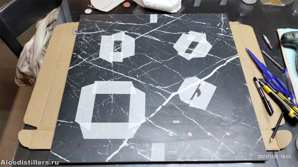

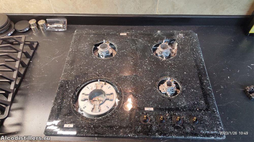

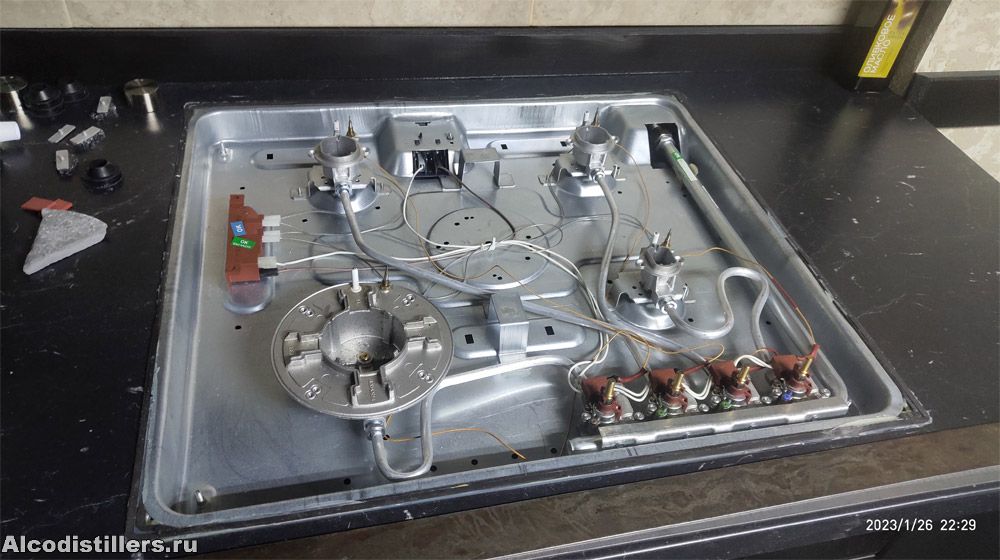

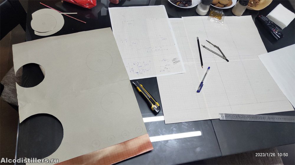

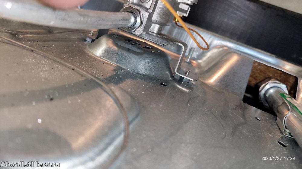

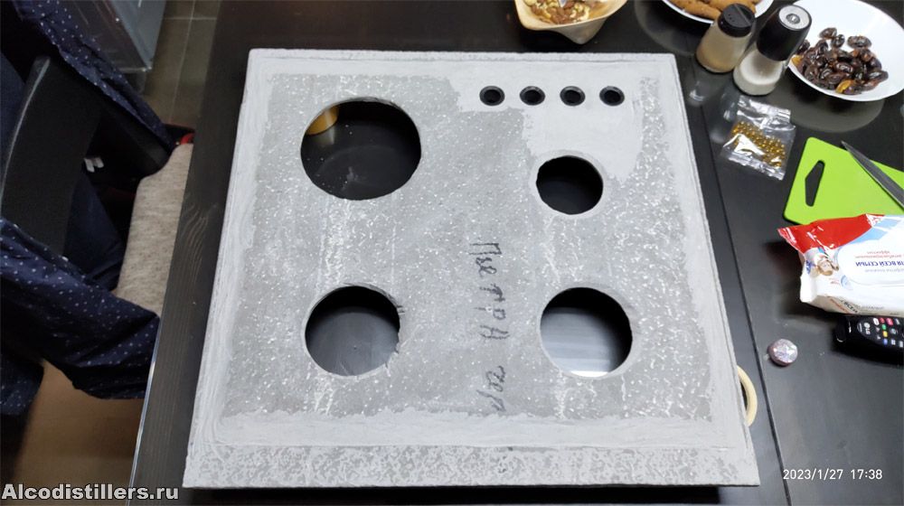

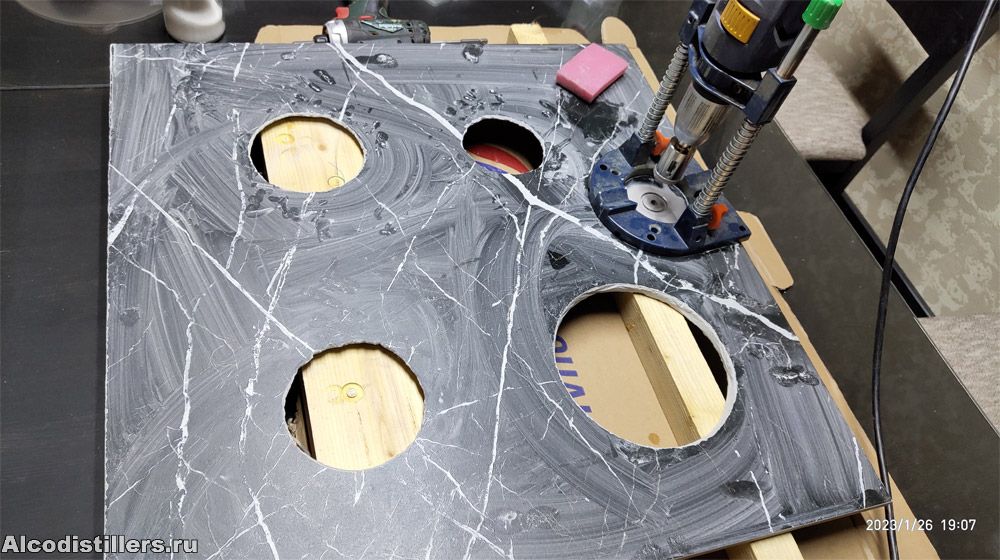

Случилась у меня печалька - ни с того ни с сего лопнуло стекло на плите..
Позвонил в ремонты, там 19тыр требуют за замену, глянул тюбик - мужики из керамогранита колхозят, что мне понравилось.
Съездил по плиточным лабазам и заскочил на стройрынок, где, о чудо, мне задарили плитку, что подходила по цвету.
Самое сложное оказалось сделать разметку, но с шаблоном всё получилось.
Отверстия под комфорки пильнул болгаркой, а под ручки алмазной коронкой на мокрую.
Сделал с нижней стороны проточки, чтобы села плотнее и резинки под ручки встали. Комфорки приподнял на 4мм т.к. родное стекло было 6мм, а плитка 10мм.
Ну и размер увеличил до фартука.
Обошлось в 414р коронка + 280 герметик и день работы чистого времени.
