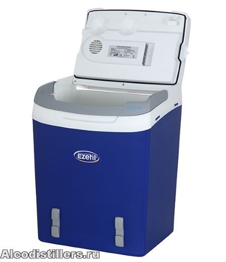

Алексей30RUS, вот сказал про пельте и я сразу вспомнил, что у меня есть мобильный автохолодильник. Достаточно большой, 6 полторашек пива вмещается.
Может его как то приспособить?
Типа такого, фото с инета, конкретную модель не помню.

avk676, 2-3 к₽ на авито. Автомобильный со шкафом не справится.

Бытовой холодильник имеет малую мощность по холоду, даже самый малый оконник, даже 5000BTU будет мощнее и экономичнее в целом.
Пельте - просто, но КПД жуткий. Тем более в жару будет ещё хуже. Да и для охлаждения такого объёма надо столько Пельтье, что хватит на пару новых сплитов.
