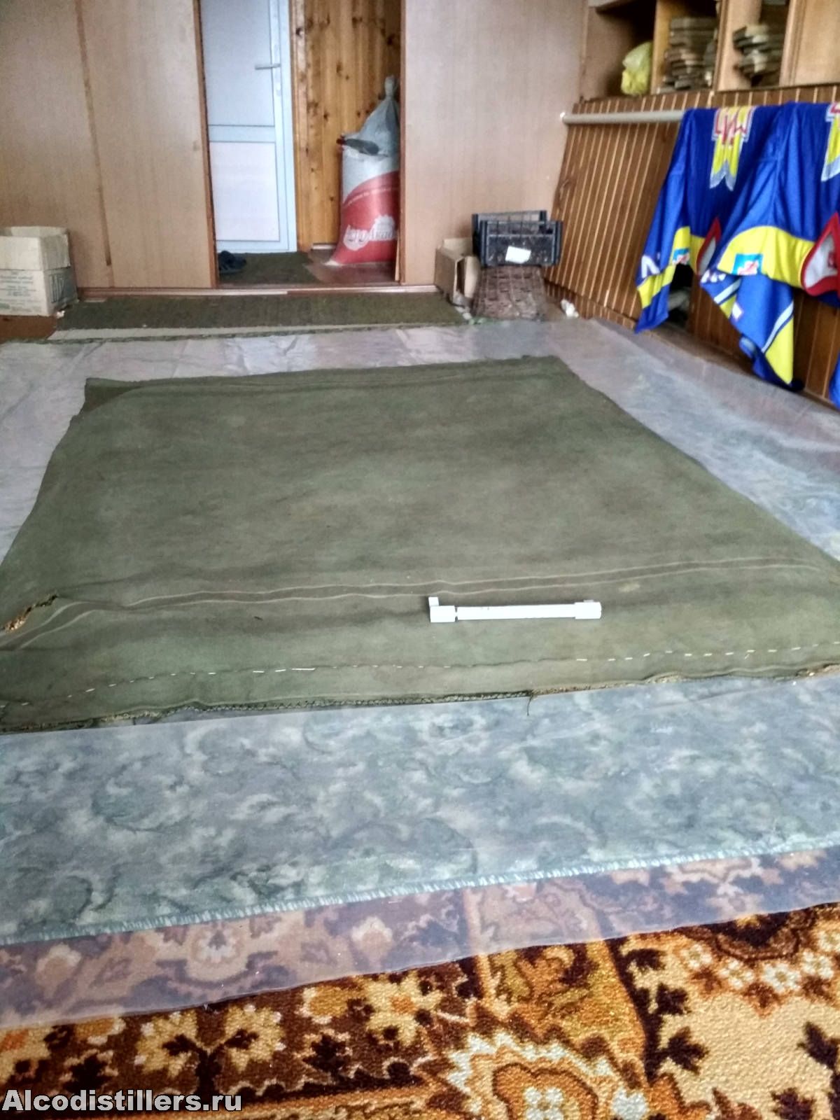

3. Проращивание. Через 2,5 суток с момента замочки готовим площадку для проращивания. У меня есть нежилая гостевая мансарда на доме, там и располагаюсь, друг выращивает в гараже, но приходится танцевать. Итак, нам нужна температура от 10 до 15 градусов, т.е. открываем окно, включаем отопление и т.д., чтобы отрегулировать. Расстилаем клеенку 3Х3 метра и выкладываем зерно
Выкладываем ровно, толщиной 5-7 см., и укрываем мокрым покрывалом (совсем мокрым). Простыни, и тонкие ткани лучше не использовать, т.к. быстро сохнут
Через сутки покрывало снимаем, уже проклюнулись зерна, зерно перемешиваем, и опять укрываем, поливаем из лейки, сверху укрытия, если покрывало подсохло, воду не жалеем! Еще через сутки смотрим, корешки должны уже начать разделяться на 3

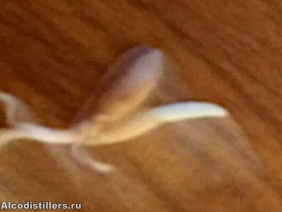

Проращиваем зерно до тех пор, пока длина ростка достигнет 2/3 длины зерна, корешки будут длиной 1-1,5 см
стараемся не допускать появления "гусаров" - это когда росток появляется из зерна, это "гусар":

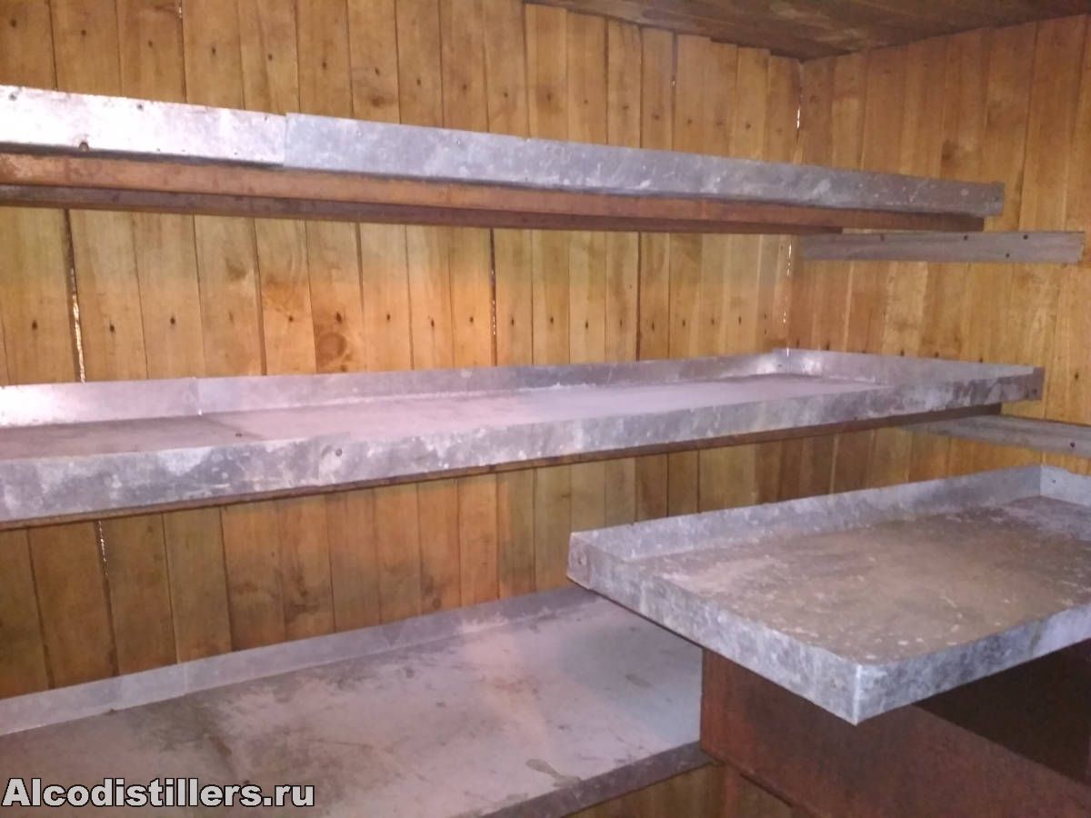

Собираем накануне в бане каркас для сушки
Просыпаемся часиков в 6 утра, растапливаем баню до 40-45 градусов и выкладываем зерно. Для солода заготавливаю кленовые дрова,
потому, как нам сильный жар не нужен, а нужно плавное увеличение температуры.
Учитываем, что зерно в объеме увеличиться примерно в 1,5 раза, а при сушке слой 5-6 см., если толще, может "запреть"!

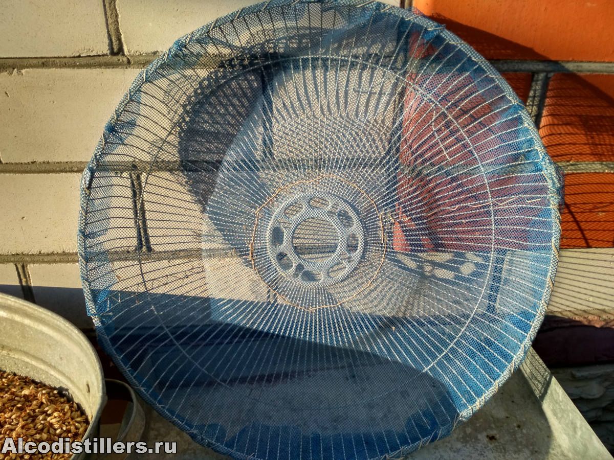

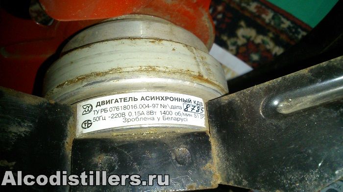

Если есть возможность, то ставим вентилятор, будет быстрее сохнуть. Офисные напольные вентиляторы не выдерживают, сгорело 2! Сейчас пользую тепловую пушку, в режиме вентилятора, 4 сушки, полет нормальный.

   skobelkin, у ячменя появляется и корешок и росток.
У пшеницы - только росток. Верно?
17 (2019-04-02 10:28:48 отредактировано skobelkin)
Re: Базовый солод своими руками
Крымчак ©:
И у ячменя и у пшеницы рост идет из одной точки. Первыми появляются корешки, затем росток, но в связи с тем, что у пшеницы нет оболочки росток виден сразу после появления, а у ячменя он первое время растет под шкурой, вдоль тела зерна. И наша задача (изменяя температуру и влажность) сделать все, чтобы он не выглядывал, пока не достигнет, как минимум 2/3 длины зерна. Если же начинает проклевываться раньше, то это называют "гусарами" и это бракованный будет солод.
Да, кстати забыл сказать, что для солода ячмень берем только яровой (его другого пивоваренного и не будет), а пшеницу - озимую.
