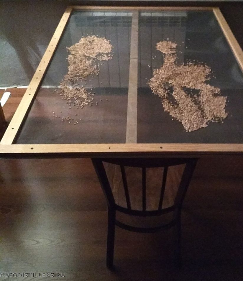

начал сушить солод в бродилке ,пока так позже сделаю отдельную полку в верху.Подскажите пожалуйста какая оптимальная температура при интенсивной сушке,раньше просто тонким слоем рассыпал и сушил при комнатной температуре,думаю градусов 38 выставить.Поправьте если не прав.

Re: Солод для пива и виски своими руками
geha69, тема немного другая, переходи в профильную обсудим.
РК- 40х1800 нерж ( 120, 60)
Иван говорил, что не более 40
geha69, в идеале продув устроить градусах на 37, 38 тоже нормально.  Обязательно открывай или продувай, иначе плесень или другая живность мгновенно на солоде заведутся.

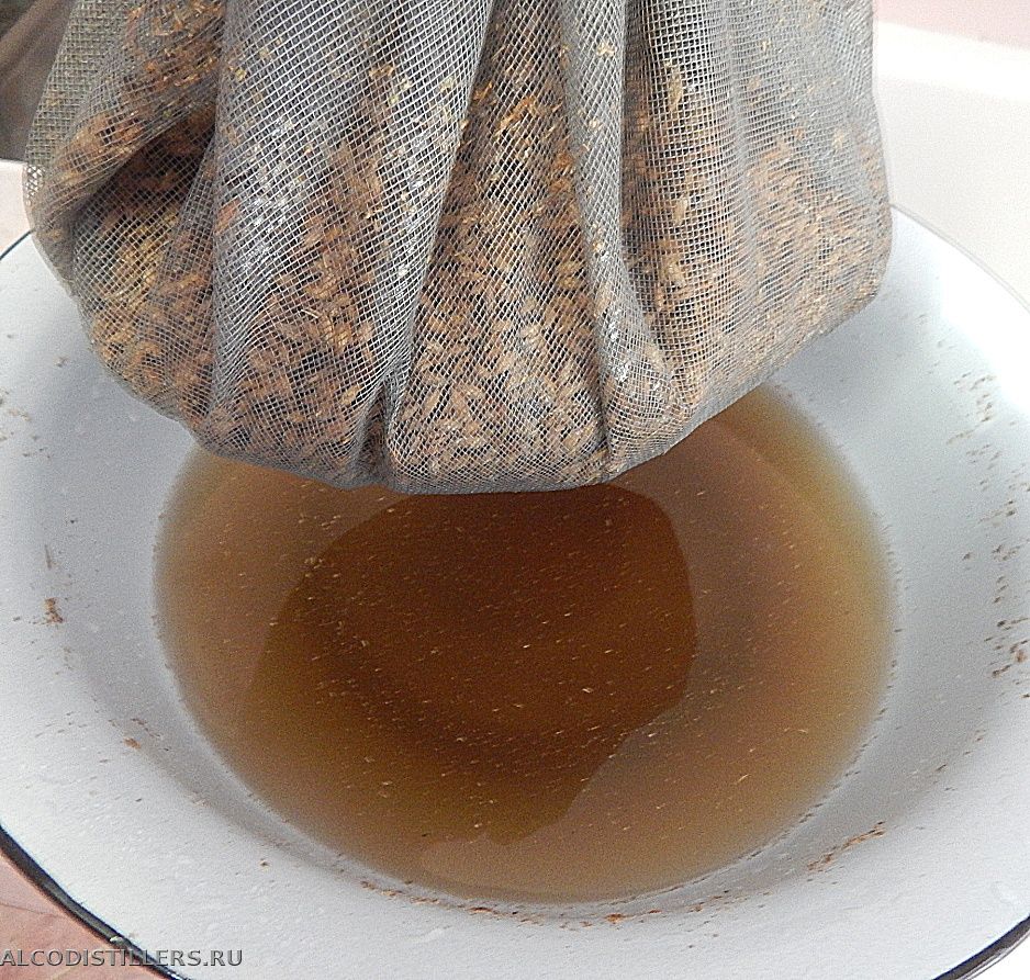

Приспособился к москитной сетки. Уложил на дно емкости, засыпал зерно, залил воды.
Когда надо воду поменять - поднял, вылил.
Из нее же (москитки) сделал сушилку
Снизу дополнительно ставится масляный радиатор, сбоку вентилятор, температура в пределах 30-33гр.
Igor Miheev, Корни в сетке не путаются?
Николя, когда сушится - нет, а растет на пленке на полу.
Понятно, я подумал что и растет на сетке.
