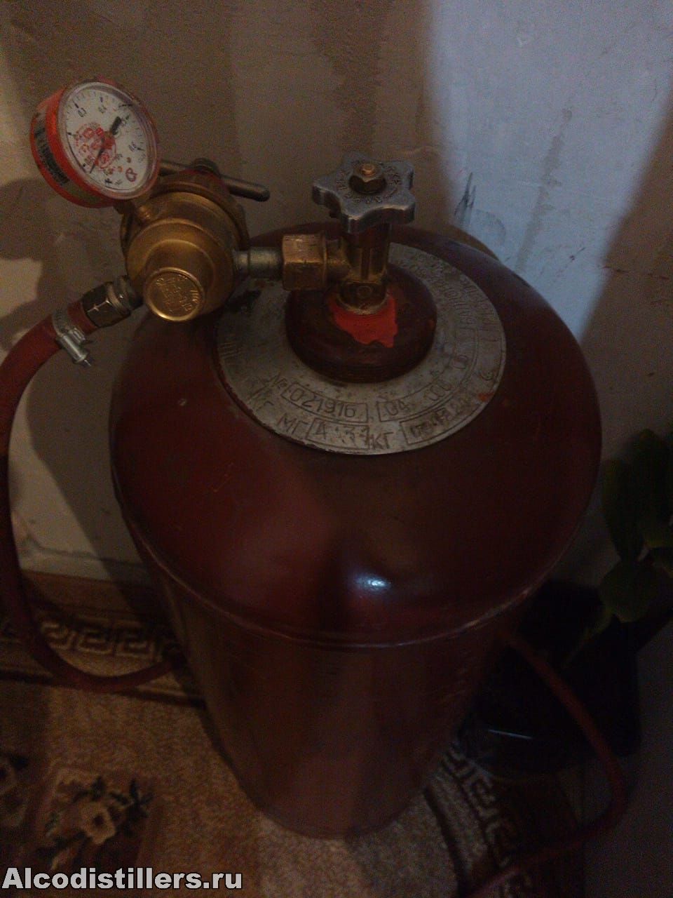

В качестве источника нагрева использую газовую горелку 7,5 КВт и баллон с редуктором.

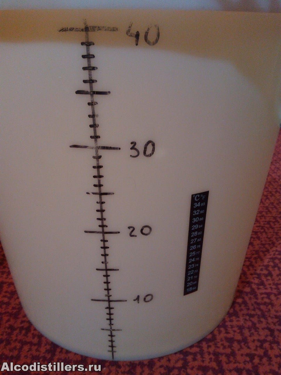

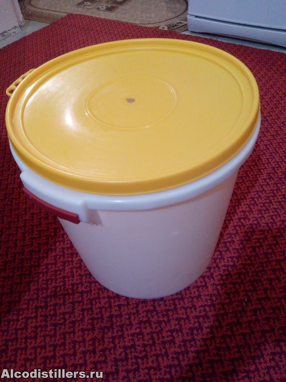

В качестве бродильных емкостей пищевые пластиковые баки 45л с герметичной крышкой Ижевского завода с самоклеящимся термометром и вручную нанесенной шкалой.

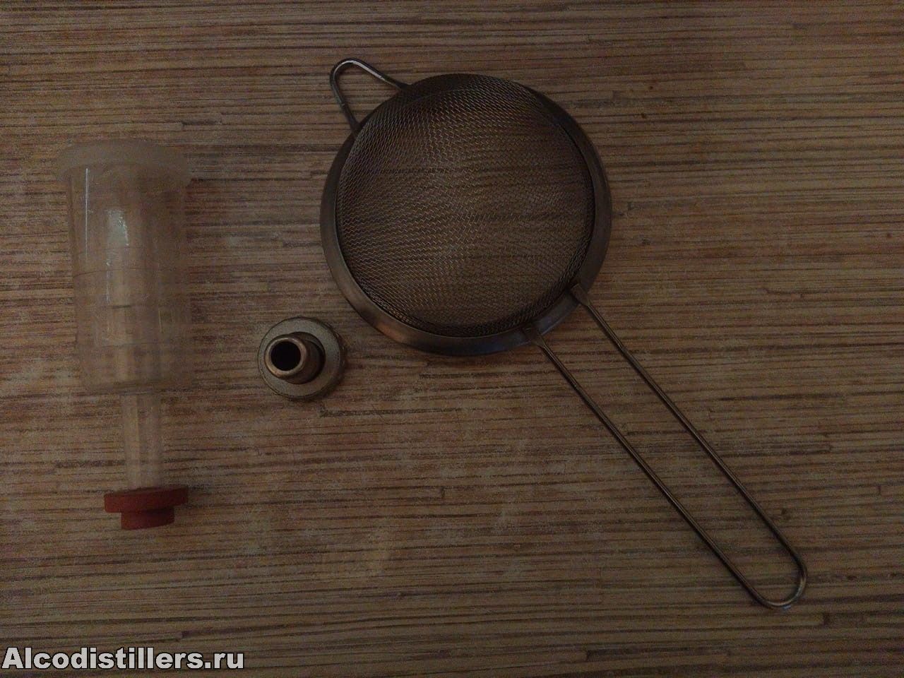

Гидрозатвор разборный.

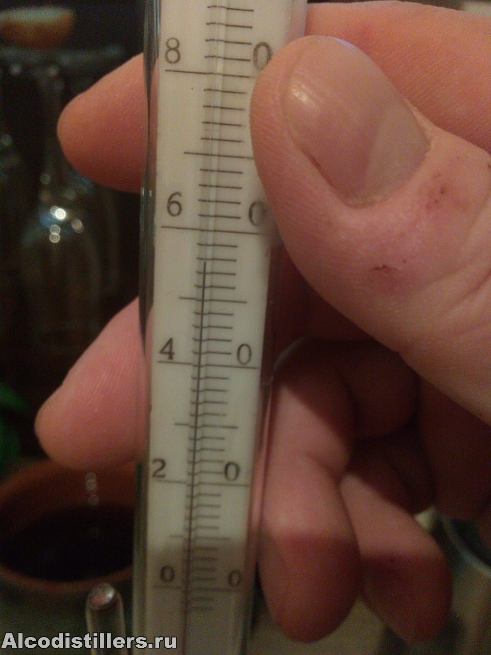

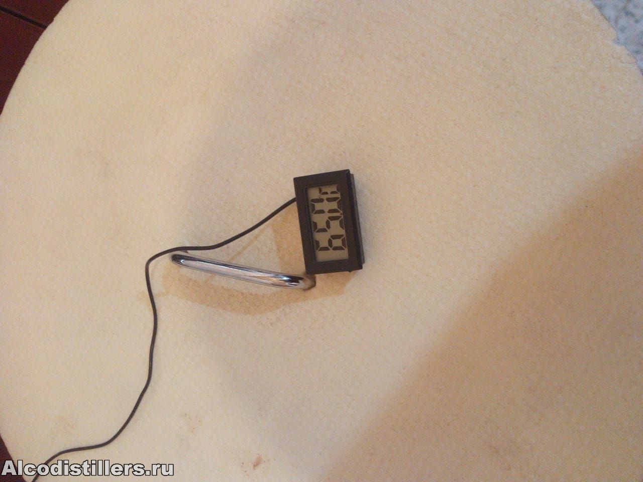

Из измерительного оборудования ареометр АС-3, термометр лабораторный ртутный поверенный и китайский термометр с выносным щупом, поверял по лабораторному, отклонения в пределах погрешности измерений.
