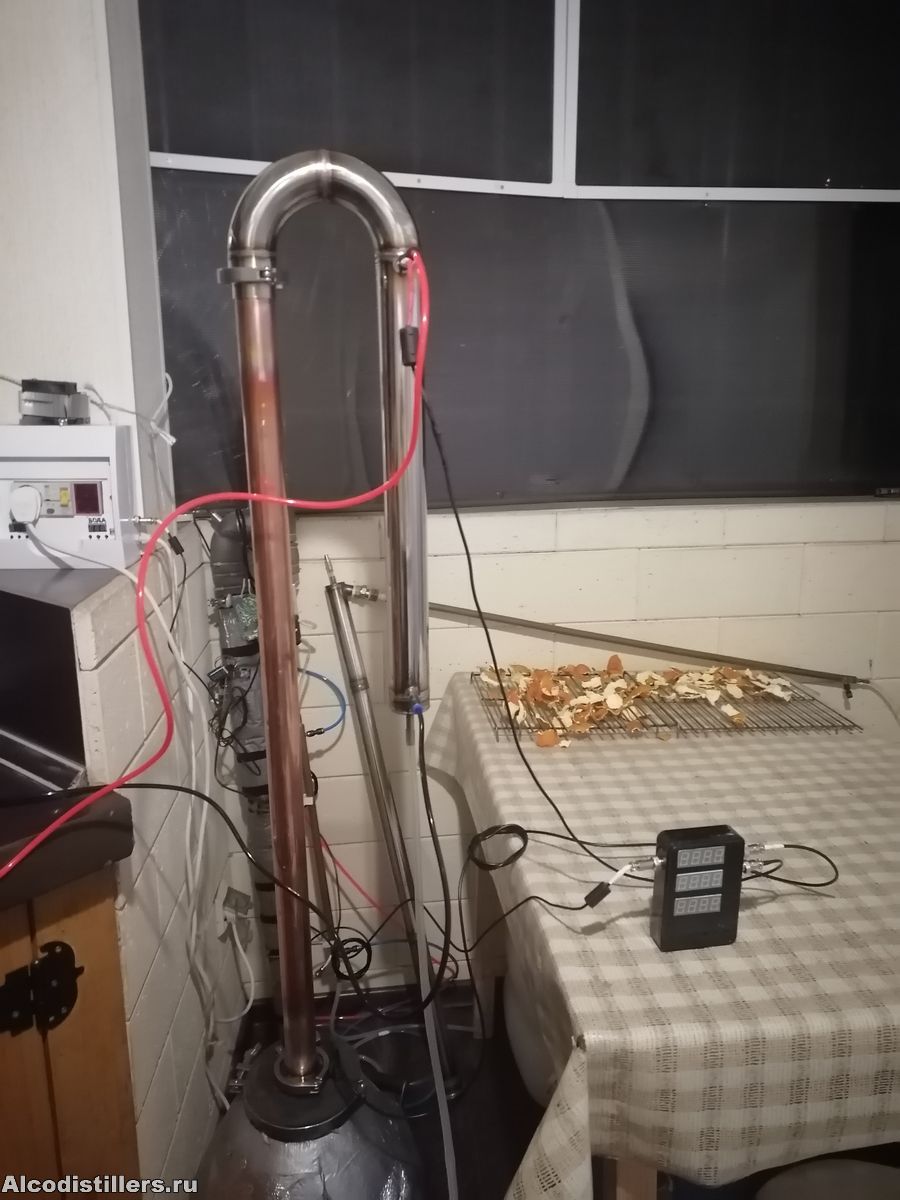

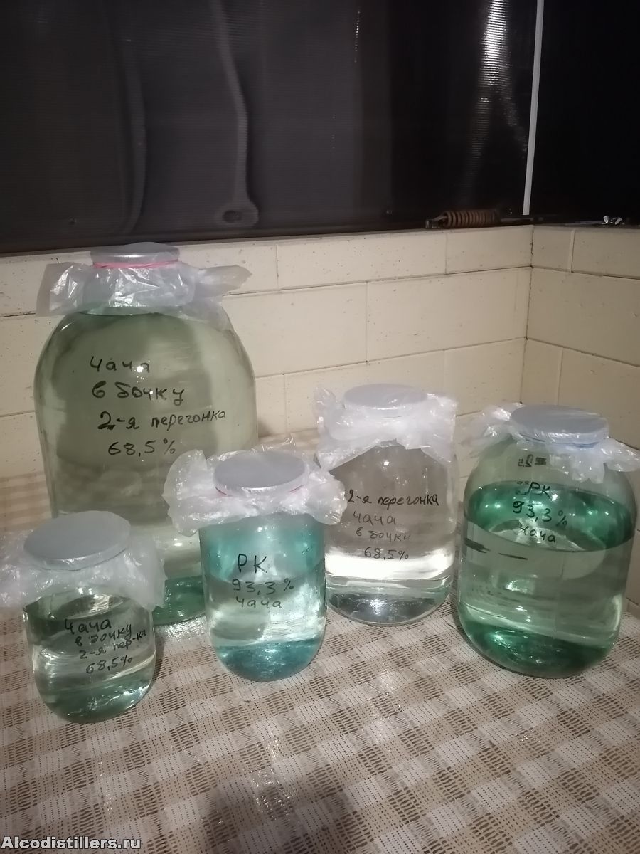

Закончил сезон чачи.
Отчитаюсь по порядку:
На входе стандартно - жмых, сахар, вода. Общий объем сусла - около 70 л
На выходе 40л СС 26%
Сделал вторую перегонку. За два раза.
1 раз
СС - 20л 26% . Мощность перегонки постоянная (кроме хвостов) - 1,4 кВт
"Головы" - 360мл
"Тело" (от 77% в струе до 51%) - 4,9л 67,4%
"Хвосты"- 6,5 л
2 раз СС - 20л 26% .
"Головы" - 400мл
"Тело" (от 76,5% в струе до 52%) - 5л 67,6%
"Хвосты"- 6,9 л
Всего получил:
Тело -   9,9л  67,5%
Головохвосты - 14,1л
В тело добавил ранее приготовленное таким же путем 3,4 литра (70%) тела из варенья.
Итого 9,9л + 3.4л = 13,3л - в бочку

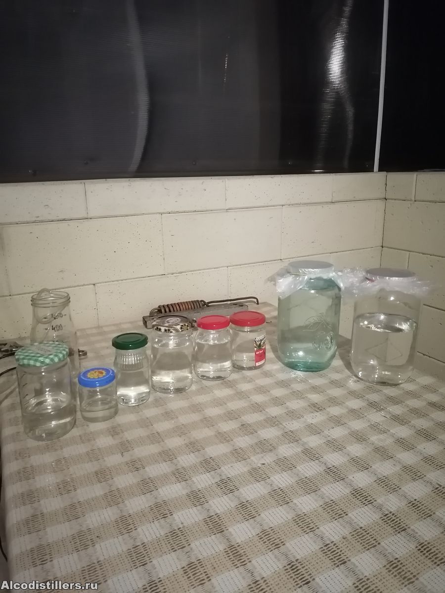

В головохвосты добавил 4л СС из варенья, настоянного на мандариновых корках и перегнал на РК:
Перегонка на РК
18,1л х 24,5% = 4,4л АС
Царга - 1 метр, мочалки 100гр (6 штук)
Пленочный режим
Головы (около 3,5%) = 150мл на 50мл/ч
Подголовники №1- 150мл на 120мл/ч
Подголовники №2- 250мл на 250мл/ч
Подголовники №3- 500мл на 450мл/ч
Результат:
Промежуточный режим
Тело №1 - 1,5л на 800мл/ч
Тело №2 -  1л на 1000мл/ч (попытался последний литр на предзахлебе взять, но мощности не хватило, сеть проседала)
До вонючих хвостов не отжимал, как на 2/3 изменилась на +0.2 гр, в отдельную банку собрал 0.7л и выключил колонну.
Подголовники смешал с телом, итог:
3,4л ароматного спирта 93,3% - в бочку
Общий результат всех трудов:
Чуть позже смешаю все в кучу, разведу до 63% и в бочку не менее чем на 1 год.
P.S. Кто-то может скажет, что много цифр и мало букв  :)
Но лично мне удобно, когда через год заново буду делать чачу, заглянуть в свой дневник и освежить память - очень выручает иногда.
Надеюсь и другим будет польза от этих цифр.

Все цифры и буквы по делу!  *DRINK*

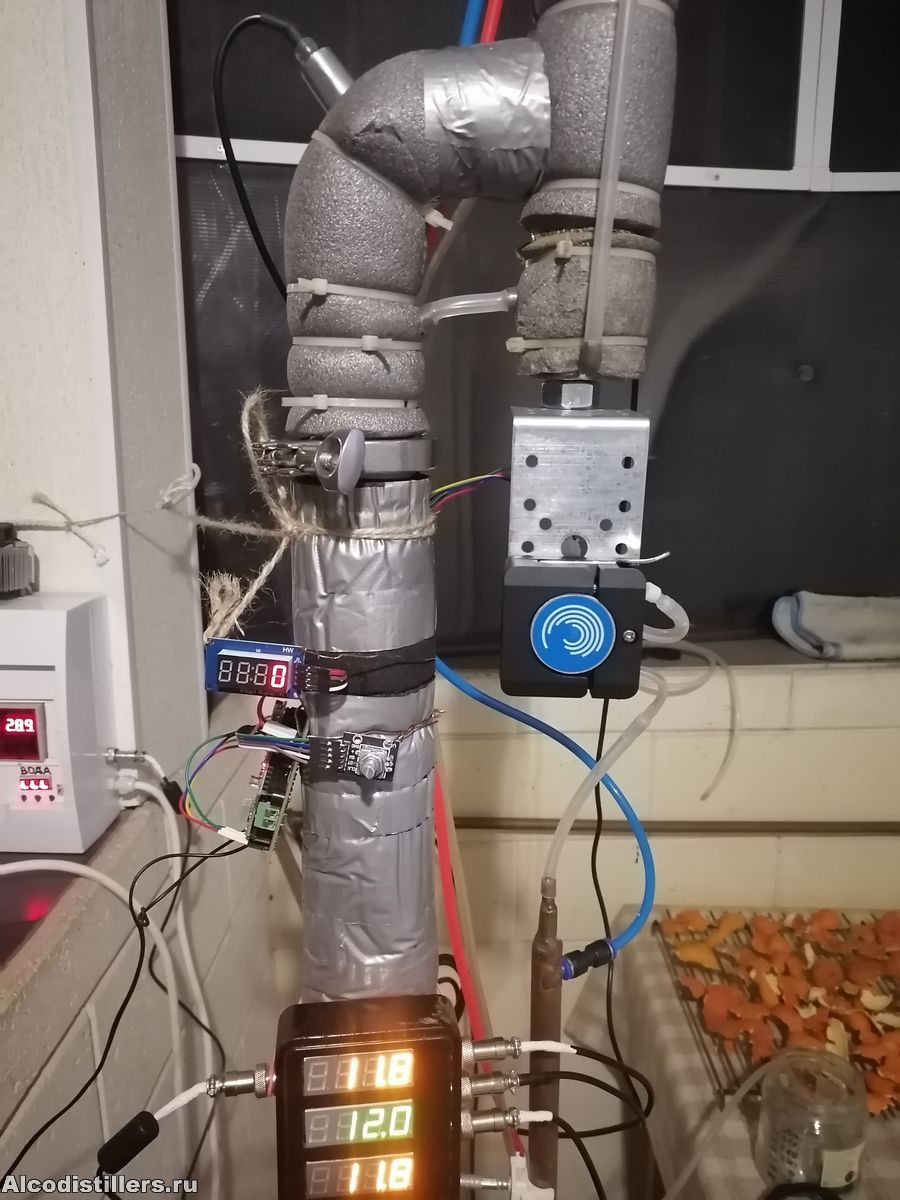

Долгожданная обнова в моей винокурне.
За что огромное спасибо Данилу.
Теперь ещё больше удовольствия от нашего хобби!  *DISTILLERS*
Danil огромное спасибо!  *DRINK*  *THUMBSUP*

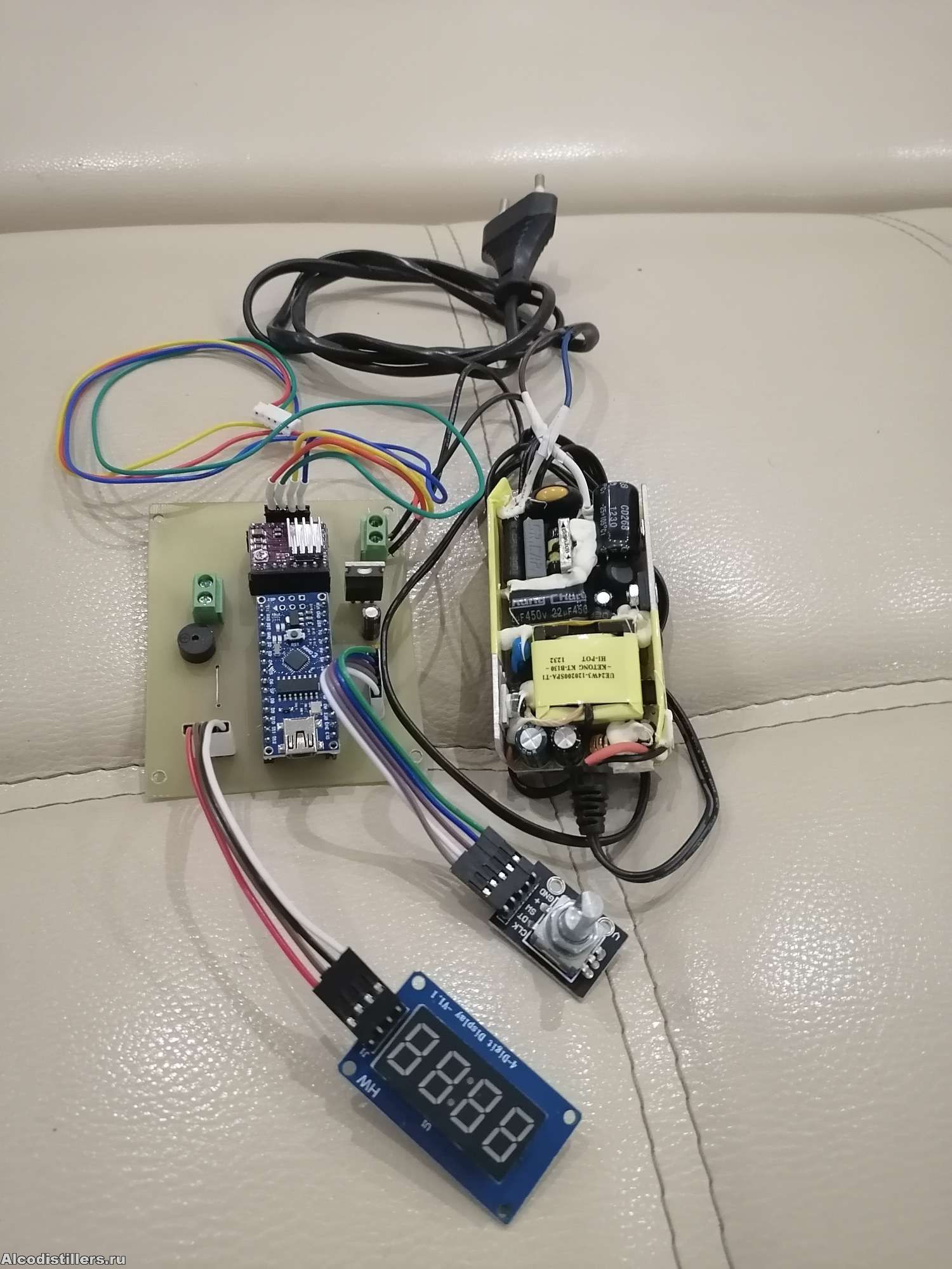

avk676, э... а плата управления где?  o_O
487
avk676, Нихрена се размер насоса....  %)
488
Аркадий, вот она
Пока в таком виде. Как приедет разъем с али, плату и блок питания поставлю в один корпус  с РМ-2.

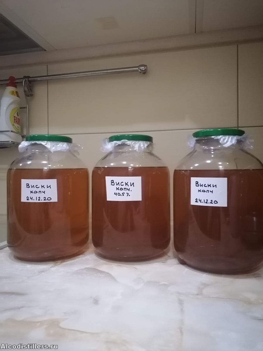

Копченый виски
Слил с бочки вот этот виски:
avk676 ©:
Третий виски. Копченый. 50/50 с курским. Постарался учесть все предыдущие ошибки. Делал чисто по "классической технологии". И дрожжи и фильтрация и кольцевание - все вроде учел. Сейчас стоит в бочке 9 месяцев.
В итоге провел в бочке 10 месяцев. Больше не рискнул. Имхо, еще чуть-чуть и дуба будет лишнего.
avk676 ©:
И попробовал. Боюсь сглазить, но ЭТО уже очень напоминает настоящее виски.
Да, напоминает. Очень. Но... он совсем молодой еще.
Всем своим, пусть пока и небольшим опытом, я понимаю - через год ароматы стабилизируются, уйдет свежесть, придет гармония.
А пока что это - яркий, живой, вкусный и ароматный напиток, очень напоминающий виски. Впрочем, жду отзывов от devil-arz и Skobarek, они уже попробовали.
После разбавления до 40% помутнел...
Дальше отчитаюсь о новом виски, который пойдет в эту бочку.
Как уже писал раньше - "конечная хотелка по виски - с цветочными, фруктовыми, карамельными ароматами. Одновременно чтоб и яркий и мягкий и легкий."
А поэтому в бочке будет не только классика, но и перегонка с РК.

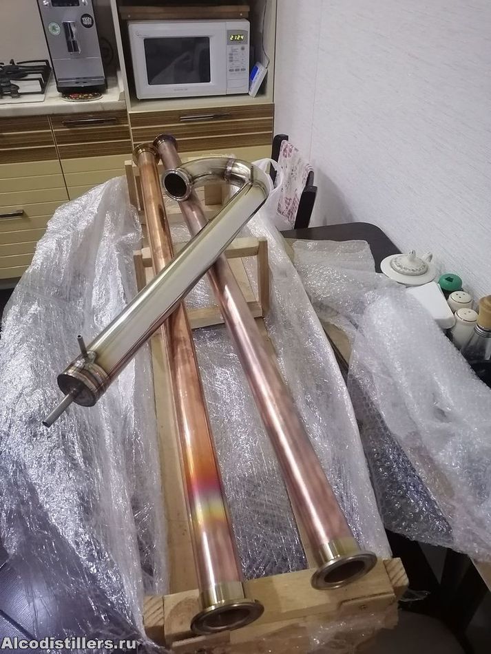

Получил вчера еще один новогодний подарок
Очень ценный подарок:
От профессионала своего дела и просто хорошего человека. devil-arz, Роман, спасибо!  *THUMBSUP*  *HI*
Метровая медная для дистиллятора, метровая медная под ароматные на РК и кожухотрубный холодильник:
И вроде уже собирался зачехлять оборудование до следующего года, но не сдержался, вчера вечером залил брагу, поставил новую трубу и новый холодильник.
Сегодня вечером испытаю   *DA*
