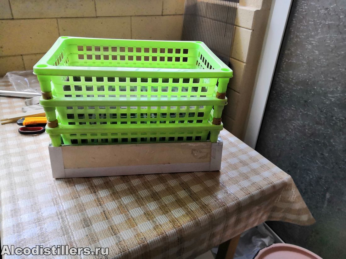

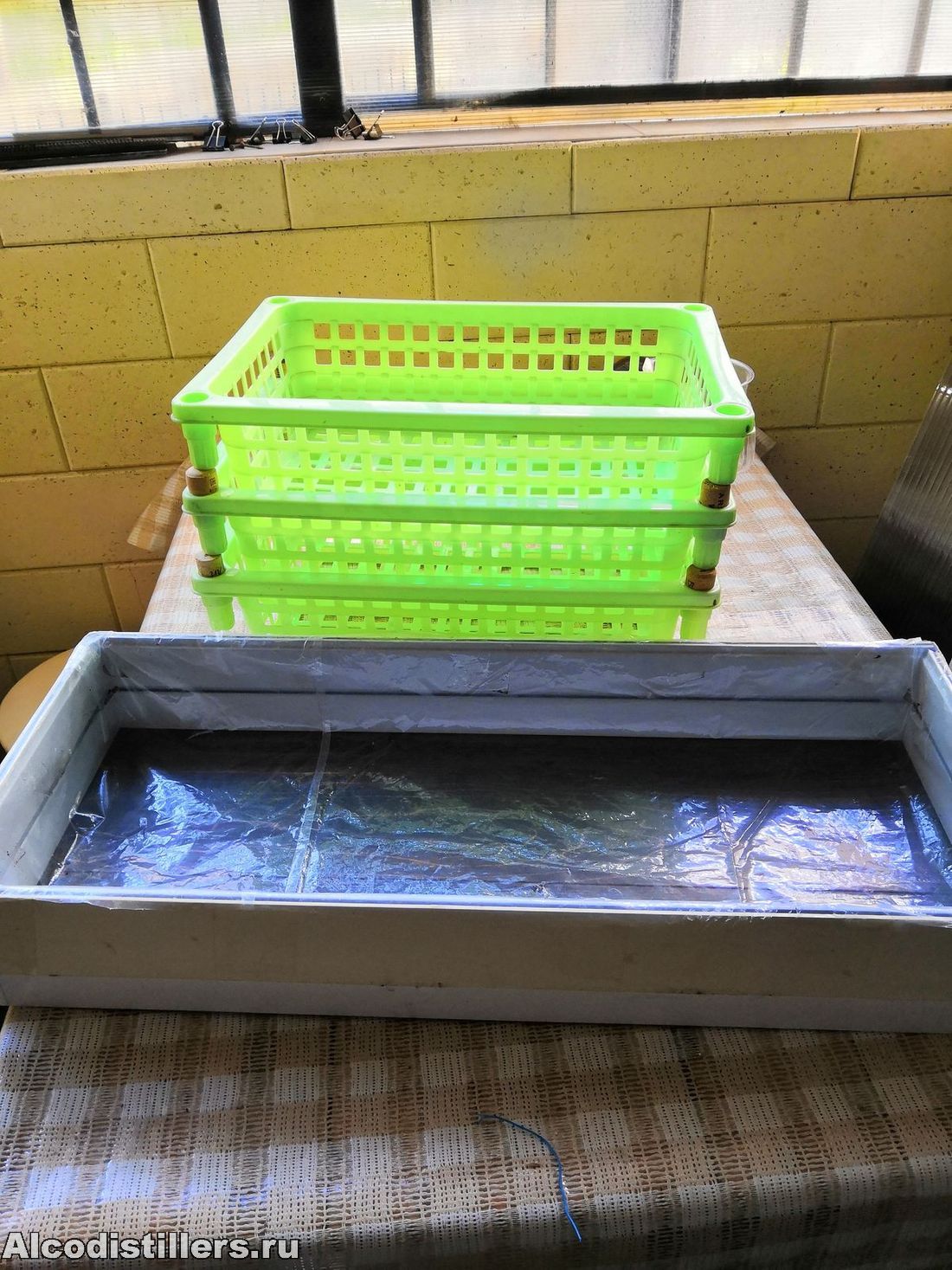

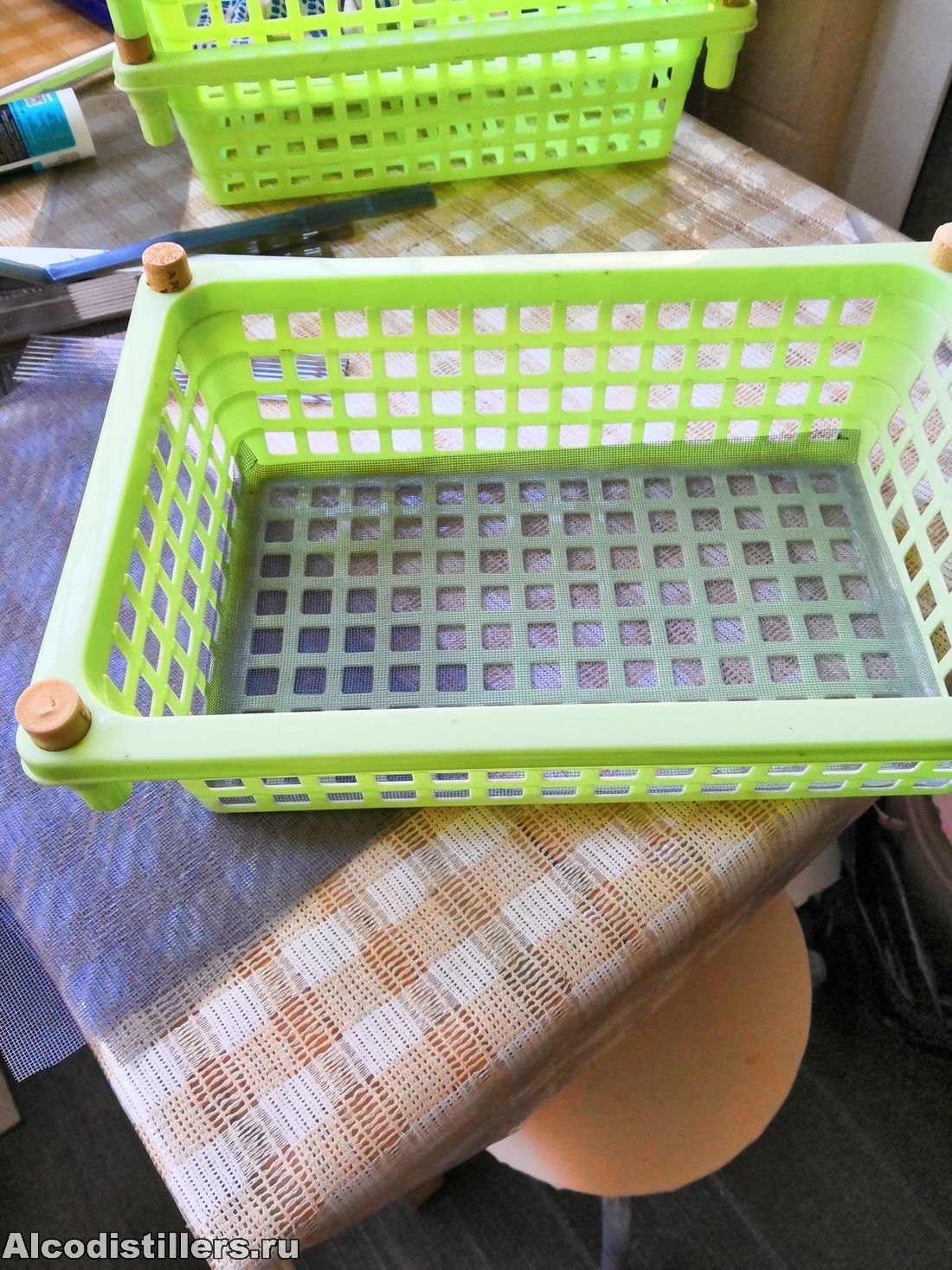

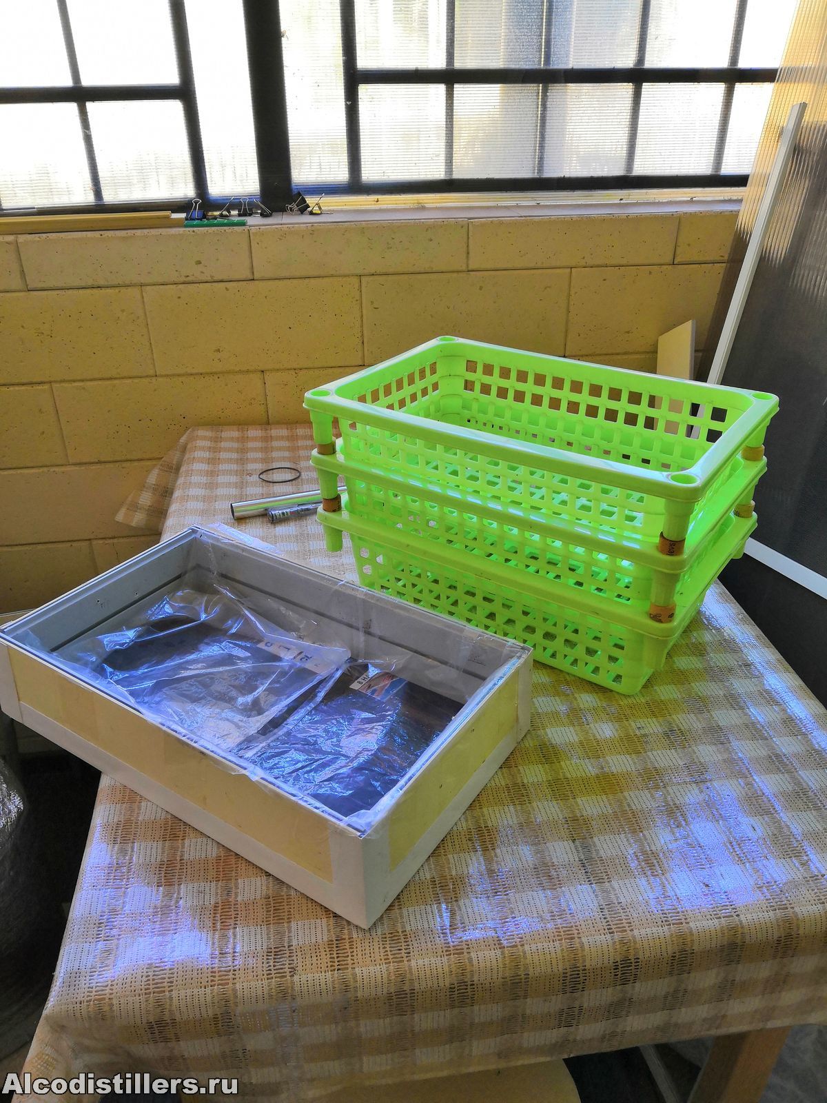

Продолжаю эксперименты над болгаркой. Ножик загнул пропеллером, добавил две остро наточенные шайбы вниз ножа. Стало намного лучше.
Сухое зерно теперь вообще без проблем - быстро и четко. Зеленый солод молет хорошо, но все равно приходится постоянно потряхивать кастрюльку.
В пятницу молол пророщенную пшеницу:
9 кг за 1,5 часа. Вроде неплохо, но говорят на мясорубке быстрее. Есть к чему стремится...
Эксперимент продолжу. Знаю уже, что нужно доделать в ноже. И не только в ноже. В планах:
1. Кастрюлька диаметром побольше (позволит увеличить закладку, а соответственно и время помола)
2. Переделка ножа.
3. Техника безопасности. Микровыключатель на кастрюльку. Если кто захочет повторить мой эксперимент - это действительно важно! Жизнь у нас одна - её беречь надо! И имейте ввиду - я не сделал сразу только по одной причине - не был уверен в продолжении эксперимента. Убедился, что зернодробилка из болгарки имеет браво быть - обязательно озабочусь техникой безопасности чего и вам настоятельно советую.
P.S. На улице потеплело, солод теперь выращиваю на летней кухне. Вот так он у меня совсем не занимает места  :)
