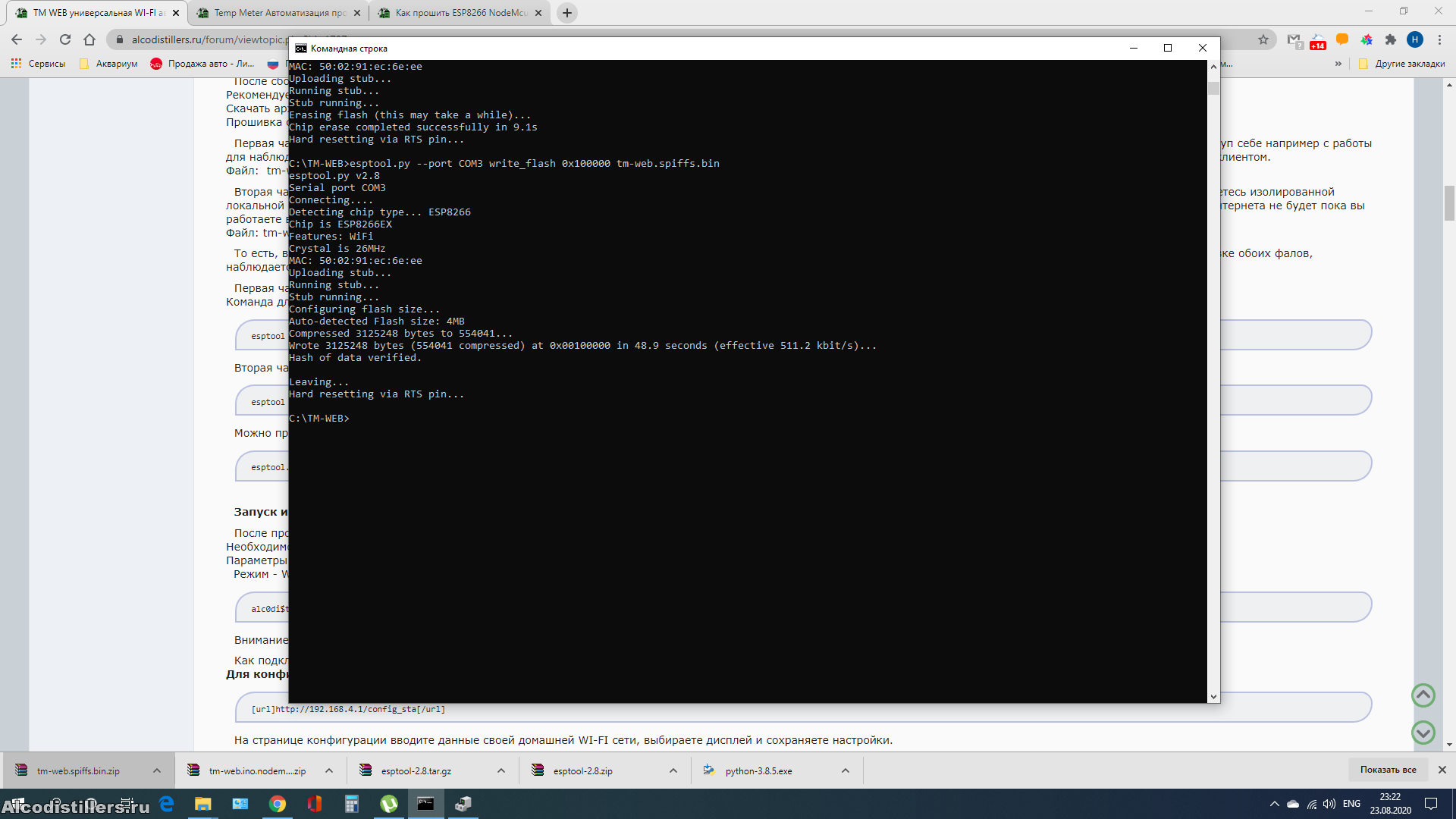

Всем привет! Пишу здесь, потому что тоже чайник. Вчера прошивал плату, все как Alex. bcn описал, но при попытке установить esptool в командной строке выскочило то, что на скрине желтым.
Там написано, что версия устарела, нужно обновить до актуальной версии. Берем и перепечатываем то, что в кавычках в этой желтой строке и все обновится, и вы опять будете в папке tm-web. И тогда esptool установится. Может кому пригодится.

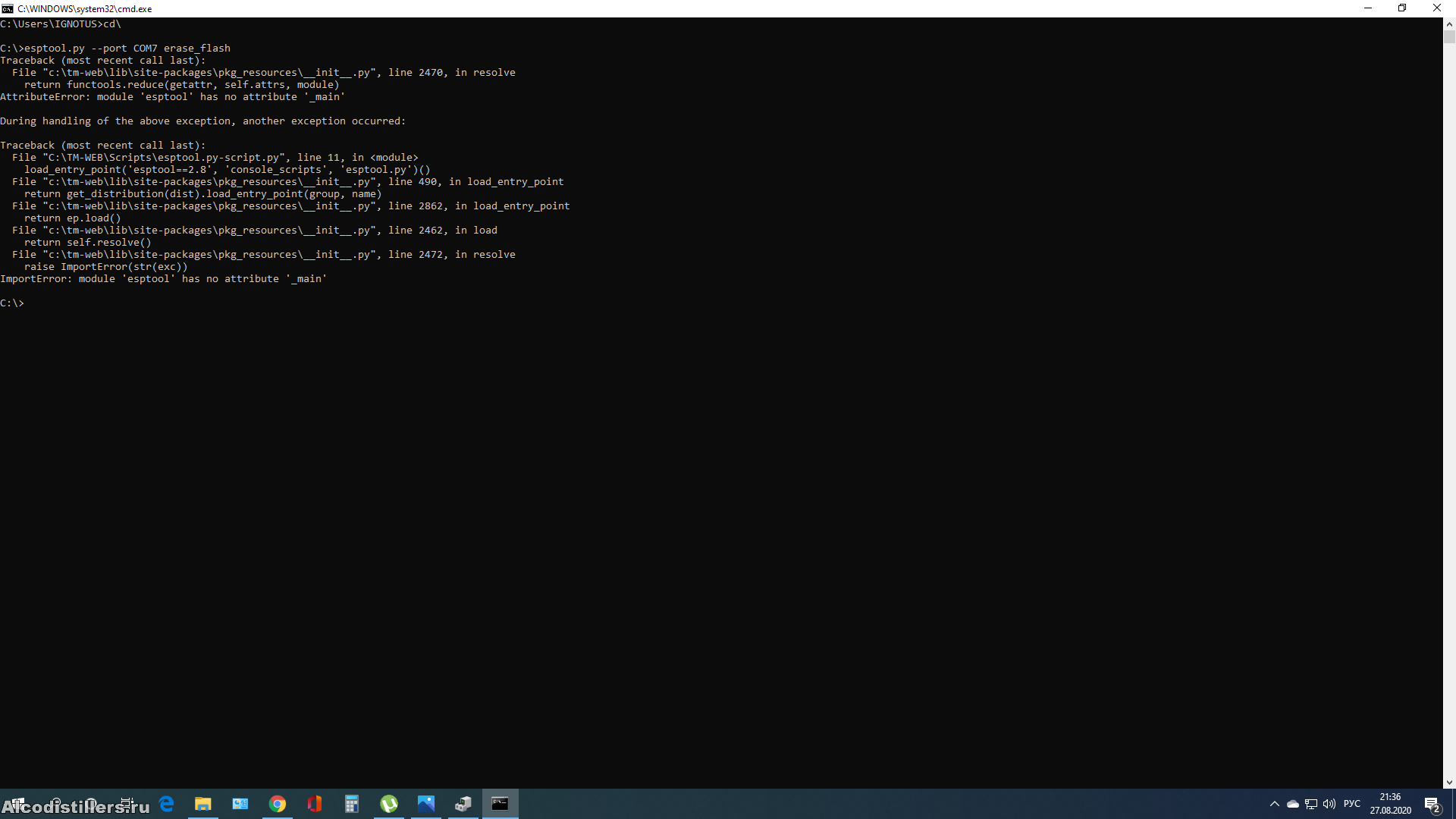

У меня возникла проблема. Началось всё с того что я не мог перейти в режим AP, при вводе в браузере указанного IP меня выкидывало на веб морду роутера, в которую я войти не могу. Сегодня поменял роутер и решил перепрошить контроллер, но тут вылезла новая проблема. Я не могу почистить контроллер. Подскажите пожалуйста решение.
попробуй другой браузер поставить.  Яндекс, например.
Я даже пробовал с других девайсов заходить, везде одинаково. Роутер был неисправен.

Re: Как прошить ESP8266 NodeMcu
Николай77,
http://ЛОКАЛЬНЫЙ АДРЕС СЕРВЕРА/clear_config
Источник: TM WEB универсальная WI-FI автоматика своими руками AlcoDistillers.ru ©
d.styler,  Только что сам всё исправил. Удалил Питона, всю папку тм вэб, заново всё переустановил, перепрошился. Теперь у меня всё работает и в STA и AP. Вся проблема была изначально в моём роутере. *DRINK*
