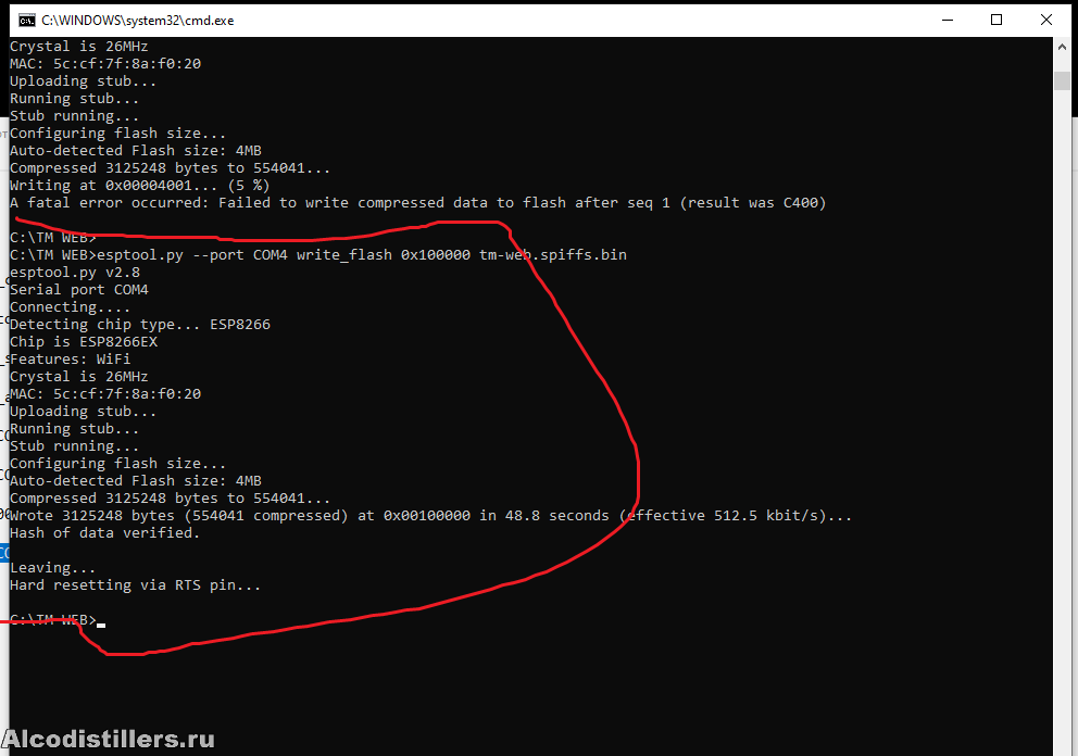

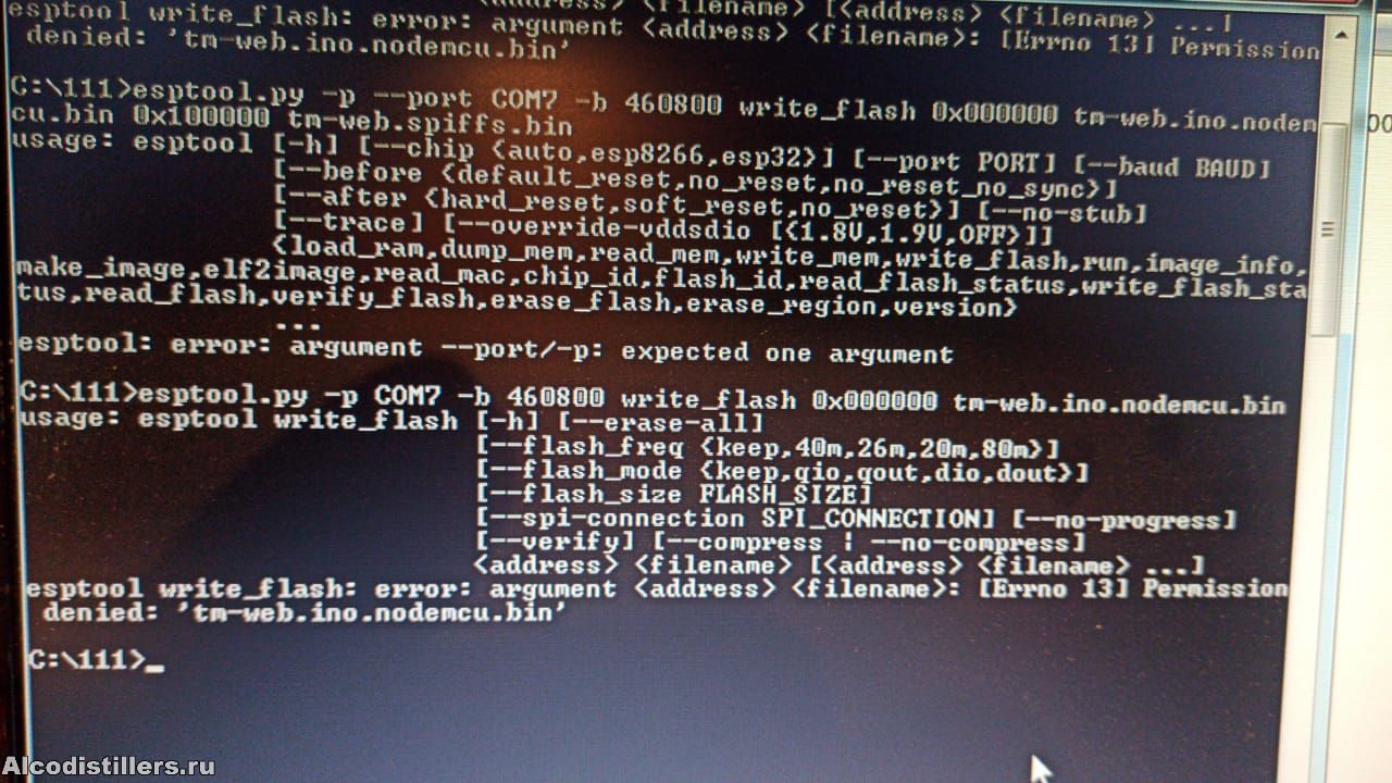

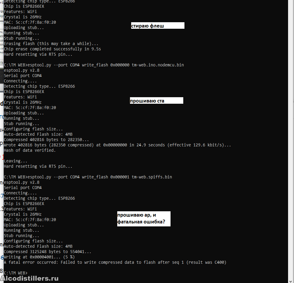

Изначально шился этим же кабелем, он от IP-видеокамеры. Вот понимаю, что где-то туплю, но не пойму где. А про драйвер: в нем исполнительного ничего нет, подключаешь если новое устройство, винда жалуется, что мол я не знаю, что это такое, ставь драйвер, а тут-то она не жалуется, потому как не видит. Попробую сегодня провод от телефона подрубить, может пойдет. А то 20 литров сырца думал перегнать на стабильной прошивке (на старой датчики все время отваливались)
