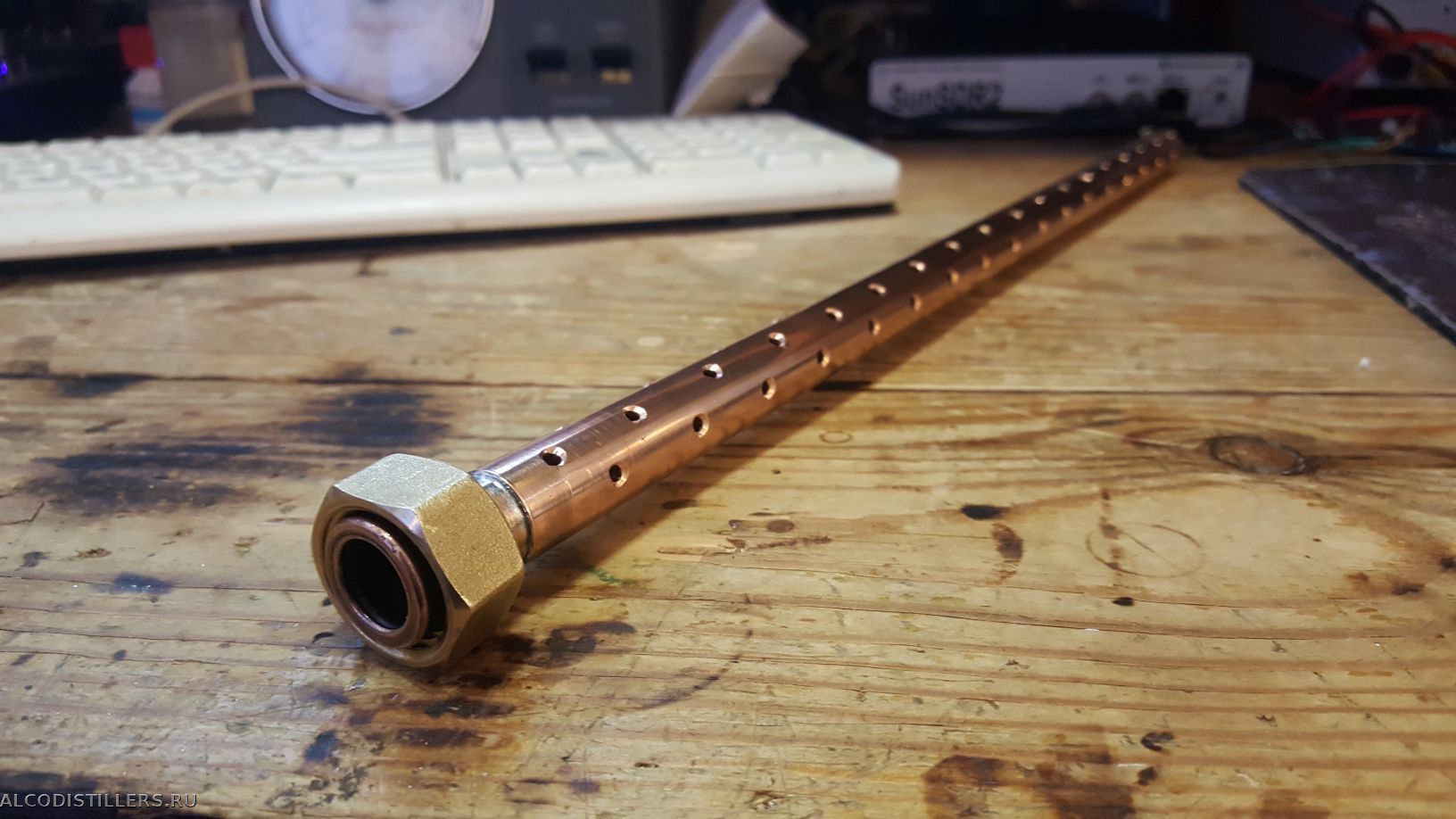

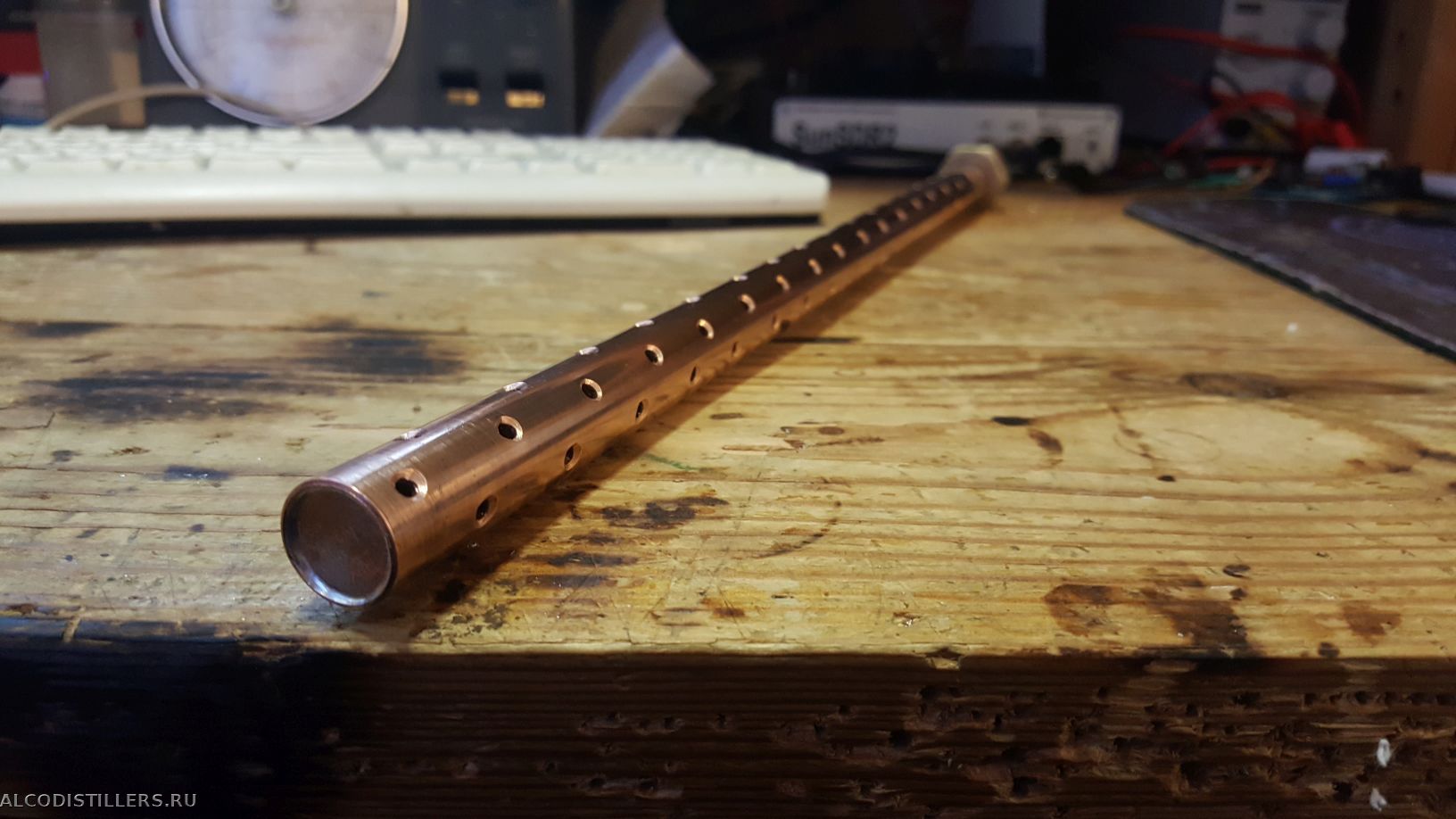

Re: Ваяем медную колонну 35мм/1400 с вертикальным дефлегматором.
Барботер - это вам не халям-балям.. :)
Для качественного изготовления крепкого напитка в домашних условиях маститые мастера используют аппарат с сухопарником и барботером.
Барботер предназначен для подачи в куб пара, и равномерного распределения пара в его обьеме...
Самогонный аппарат с барботером в среднем очищает брагу от сивушних масел на 20% лучше, чем обычный домашний самогонный аппарат без дополнительных устройств.
Во как..
В общем, за полтора часа с перерывами сделал еще такой, прямой из 15 мм трубы и накидной гайки с фланцем, это от газового котла осталась. Спаял, вставляться будет изнутри на 1/2 дюйма боченок.
Три ряда отверстий 2.5 мм по 17 дырок на ряд.
Тоже испытаю. Если что - этот и оставлю.

289
bubble-gum, торец лучше с резьбовой заглушкой сделать. В трубку каша будет набиваться, легче чистить будет.
290
Ясно, учтем :)

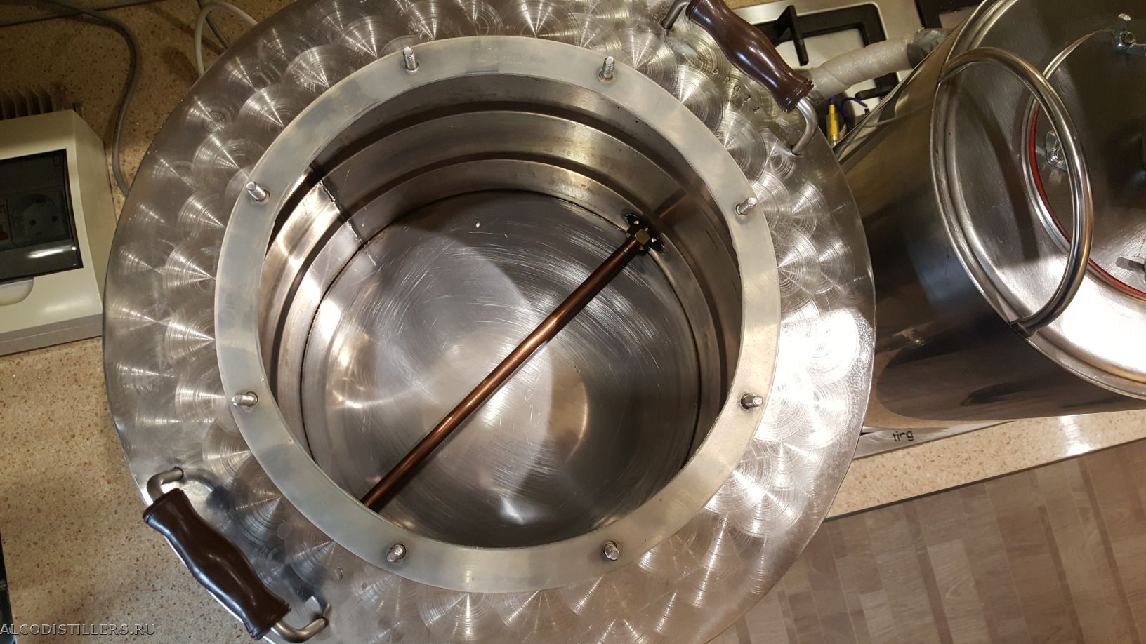

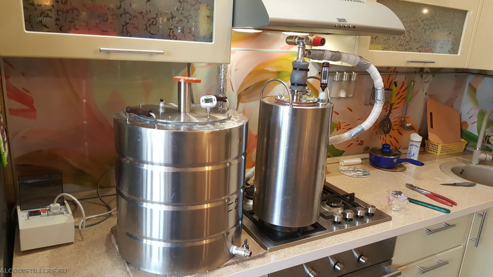

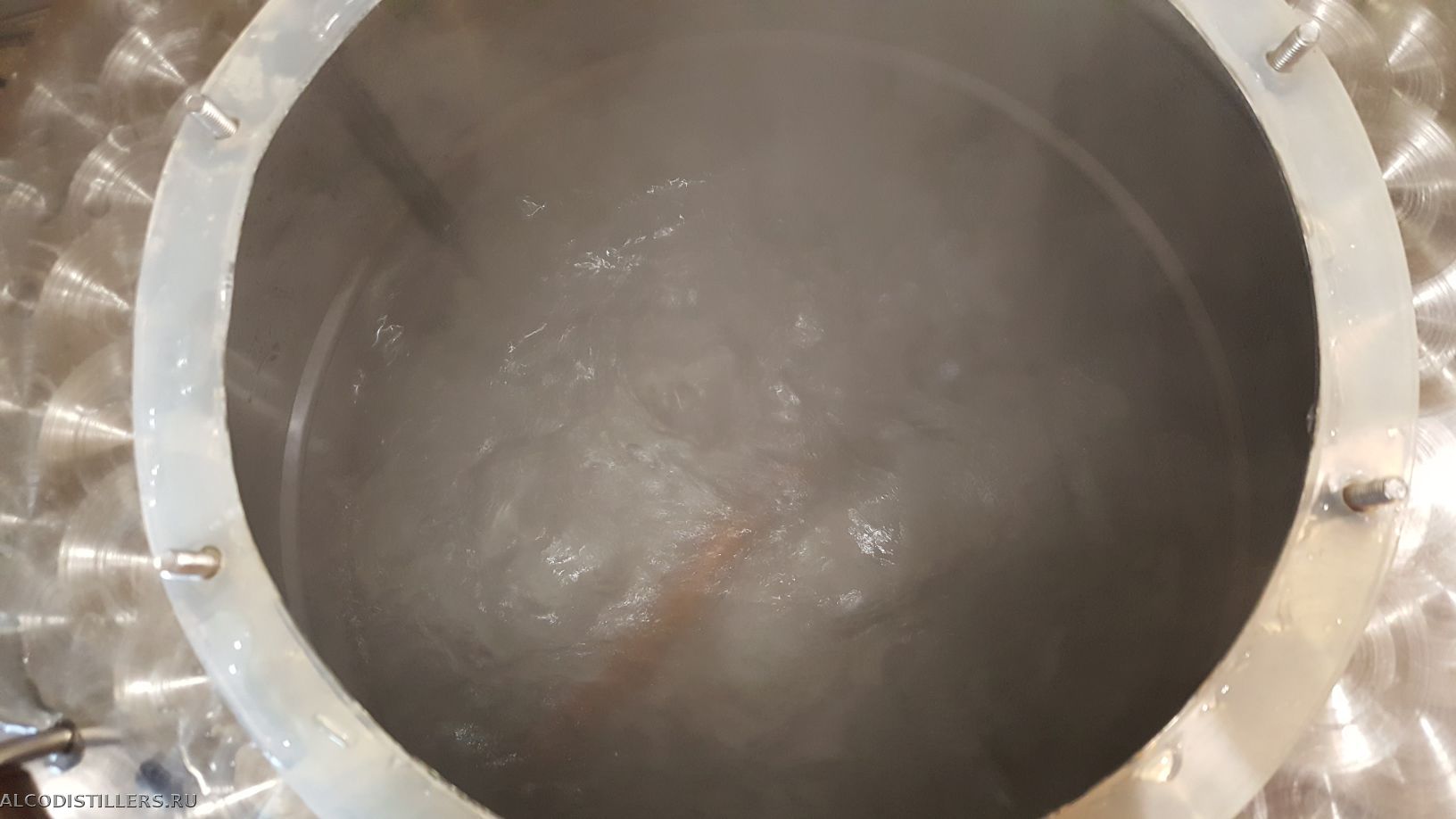

Сегодня испытал.
Этот из медной трубки и оставлю.
Бурлит весь объем, бурлит активно, на фото только начало процесса.
Каша должна получиться замечательная.
А уж про СС и не говорю.. :)
В итоге вот такой комплект получился. Ну еще утеплять при работе.
Работал ТЭН-ами, но для разогрева поддавал газом, чтоб быстрее.

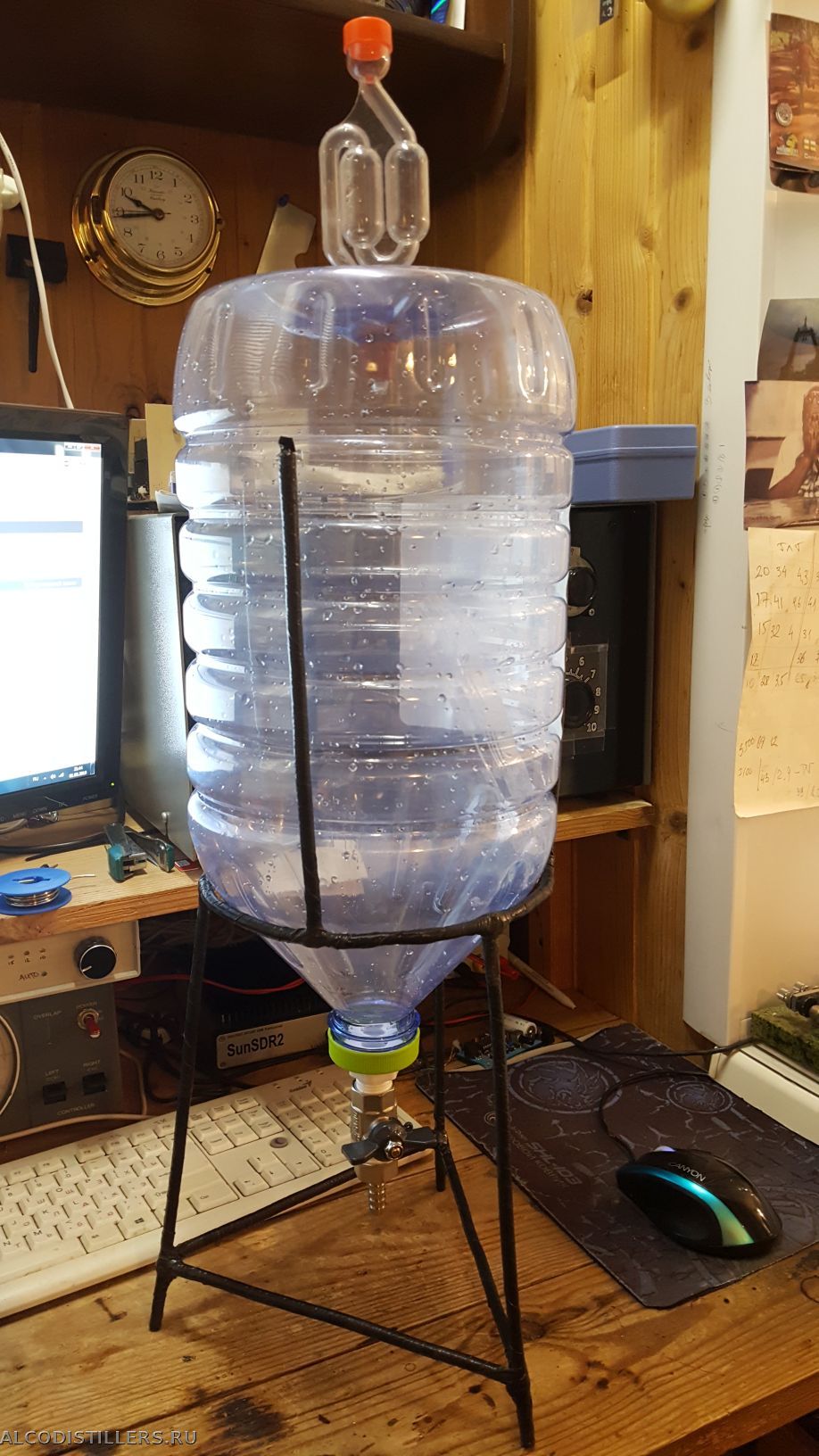

292 (2019-03-01 22:32:00 отредактировано bubble-gum)

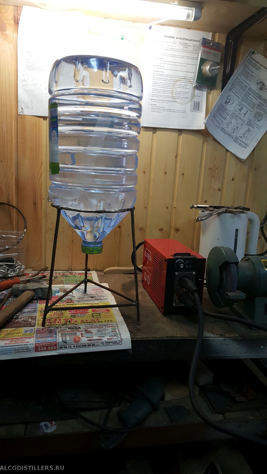

Ма-а-а-ленькая такая бродилка для пивА на 9 литров.
ПЭТ бутыль и куски стального прутка с дачи.
Сварщик из меня еще тот, кое-как прилепил, чтоб не было видно позора - обмотал изолентой :)
Если понравится, сделаю из большого кулерного бутыля на 19 литров, и из труб ПВХ спаяю стойку.

293
bubble-gum, нихрена себе - первый раз в жизни вижу прозрачное пиво!...  :D
294
Пиво еще не придумалось :)
295 (2019-03-01 23:50:08 отредактировано d.styler)
bubble-gum, ну ты гений - аппарат придумал - а пиво нет!...  :D
Эко тебя затянуло! *AUT*

Сегодня поставлю солод проращивать, на той неделе буду затор ставить на ржи, все сделаю в одном баке, и варка затора, и перегон на СС.
Ну а для пивасика, бак 50 литров великоват однако, поэтому нашел кастрюлю эмалированную 24 литра, буду котел сусловарочный из нее делать, под объем сусла 18-20 литров, т.е. бродилка либо пластиковое ведро, либо бутыль.
В сети встретил вариант ЦКТ из стеклянного бутыля 20 литров, слив осадка и гидрозатвор через пробку, сквозь тройник, бутыль сверлить не надо.
Если мини ЦКТ пройдет испытание, то будем делать из бутыля.

299 (2019-03-02 10:47:00 отредактировано )
bubble-gum, одно не понятно. Когда ты все это пить собираешься? Или с собой в плавание возьмешь контейнер  :D тонны на 1.5? Ну, чтобы на весь год?
Рекомендую не дырявить. Использовать только для варки. Сливать сифоном. Эмаль колется здорово. На сколах ржаветь будет.
