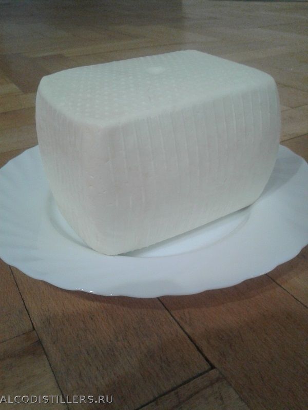

Вот сырная головка:

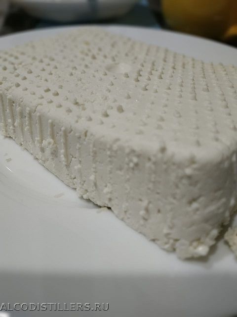

А это творог, или рикотта:

Re: Полутвердый сыр за 2 недели
А почему творог такой... не белый?
Аркадий, понятия не имею. Он на самом деле не такой серый, как на фотке, скорее кремовый. Т.е. в сторону цвета сухих дрожжей, только гораздо более белый.
