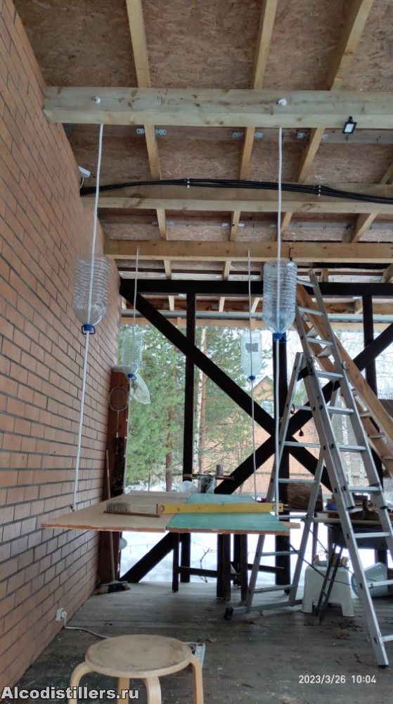

Баклажки, что на верёвках,
Скорей всего это будет мини кладбище для мышей
Они по пластику не могут лазить,прогрызть могут,а вдруг среди них вундеркинды будут.
с дачными мышами не делиться заколхозил "хранилище" для мешков
Эти заразы (мыши) могут просто падать вниз на добычу, проигнорировав веревки.
Аки коршуны.
Сетка металлическая для форточек, с боков и с верху затяни и не пройдут гады
Для пущей надежности (если нет детей) электропастуха к ней подключи.
Это второй этап, если первая линия обороны не сработает должным образом.

Закупил Венёвского солода, загрузил антимышиную "люльку", не обвалилась под тяжестью, что уже радует, теперь мониторю будут ли злодеяния поганых мышат..![]()
Ну увидев кувалду, думаю не рискнут красть.
Приготовлены все орудия пыток мышей. И 220 Вольт подведено.

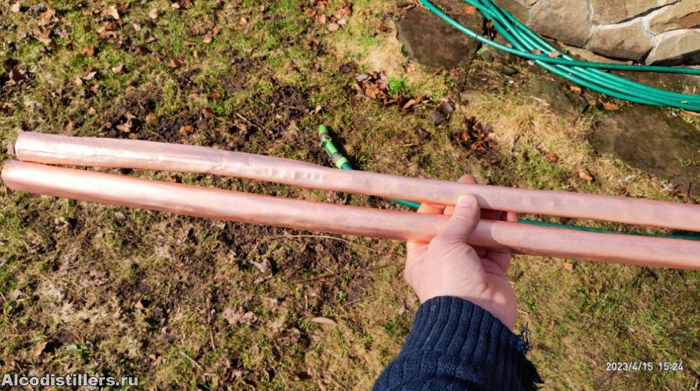

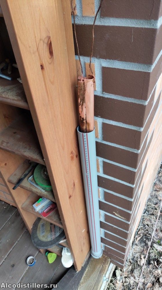

Заленился я чистить медяхи механически (дрель с пластиковой дисковой щёткой) и заколхозил химический вариант:
1,4л воды + 130гр лимонки + 0,4л перекиси водорода.
Замочил, вытащил и сполоснул из шланга водицей под напором и все дела - блестят як котовы яйца)):![]()
