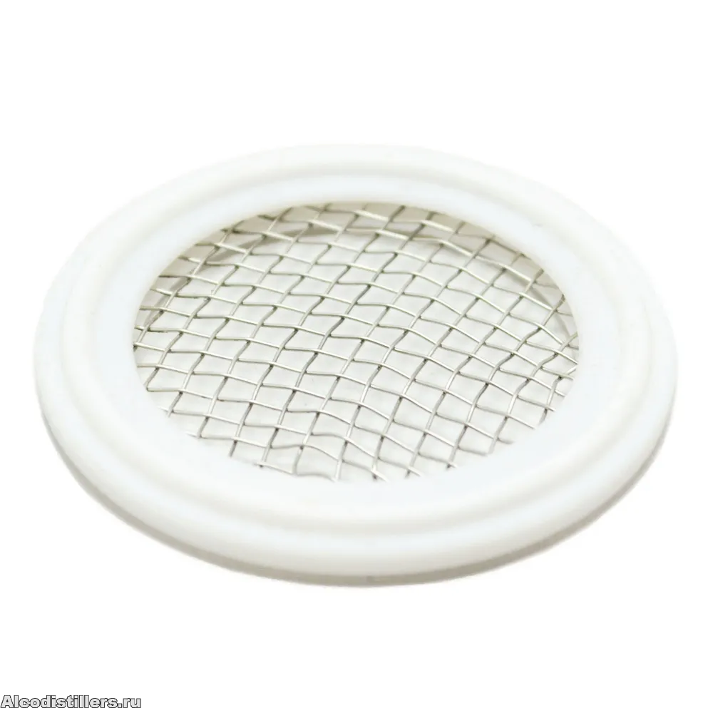

У нас вся царга забита насадкой и размеры условных "ячеек", т.е. расстояния между витками мочалок или там отдельными СПНками сравнимо с теми же 2мм. И не затыкают колонну. А сеточка внезапно затыкает. Непонятно.
Maxus ©:
Если бы я не налетал с этим, то не писал бы.
Я ж не говорю, что нет у тебя затыка. Меня твоя гипотеза о причинах смущает.
Сам я вот такой пользуюсь. Ячейка 2,5мм, проволока 0,5мм. Ни единого затыка!
Но у меня мочалки.

То, что сетка дает захлеб, замечено многими и описано на многих сайтах. Это не значит, что абсолютно все сетки дадут затык. Я попробовал сделать конусом, один раз понаблюдал за ней, работает нормально.
Почему конкретно эта сетка не дает захлеба - рискну предположить. Если проволока 0,5 мм, то вся эта сетка состоит из микропирамидок, даже на фото видно, как проволока изгибается вверх-вниз. Вот эти пирамидки и являются центрами каплеобразования. Предположу даже, что если бы сетка была с той же ячейкой, но из проволоки 0,1, она была бы склонна к захлебу.
Рискну предположить что просто площадь поверхности больше чем у плоской.
Да капли там итак по-любому образуются. Ровно также, как на идеально ровной без бугорков поверхности дна/крышки кастрюли. В любом случае на границе пар/жидкость будет происходить конденсация и накапливание массы капли достаточной для начала дождика в кубе. И не стоит забывать, что пар у нас таки сквозь эту сетку активно проходит, т.е. говорить о сплошной жидкостной пленке на сетке нет оснований.
Я думаю, что имеет место сильное (критическое) заужение проходного сечения из-за взаимного расположения СПНок и ячеек сеточки. В результате получаем сеточку с ячейками сильно меньшими, чем без СПН, и скорость пара сквозь них становится достаточной, чтобы не дать жидкости просочиться.
