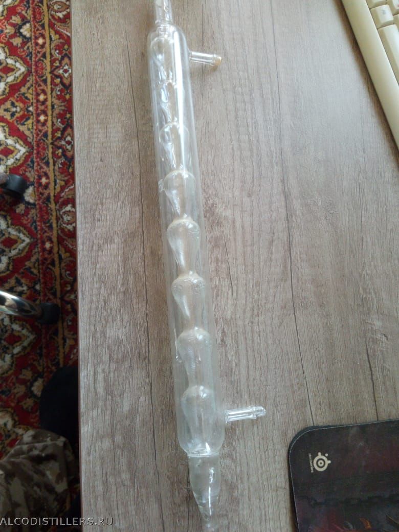

Дефлегматор хочу оставить свой стеклянный димрот с рубашкой, просто вставив его шлифом 34мм в окончание нерж. трубы через силиконовое уплотнение. Второй же выход холодильника, шлиф 14мм и будет ТСА.
В качестве доохладителя буду использовать 400мм рубашечный либо шариковый холодильник со шлифами 14мм.
Регулировку узла отбора выполню в виде зажима (на время, потом заменю на игольчатый кран). На подаче воды стоит кран от радиатора.
Собственно сомнения и вопросы:

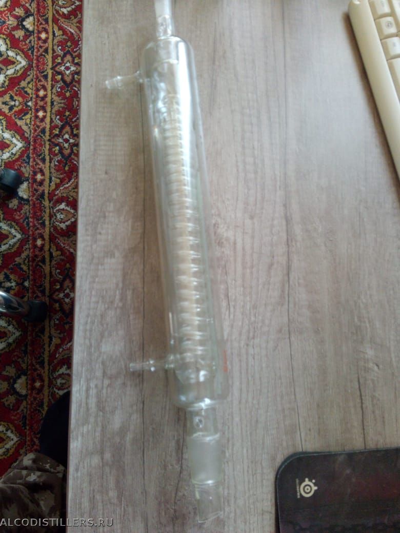

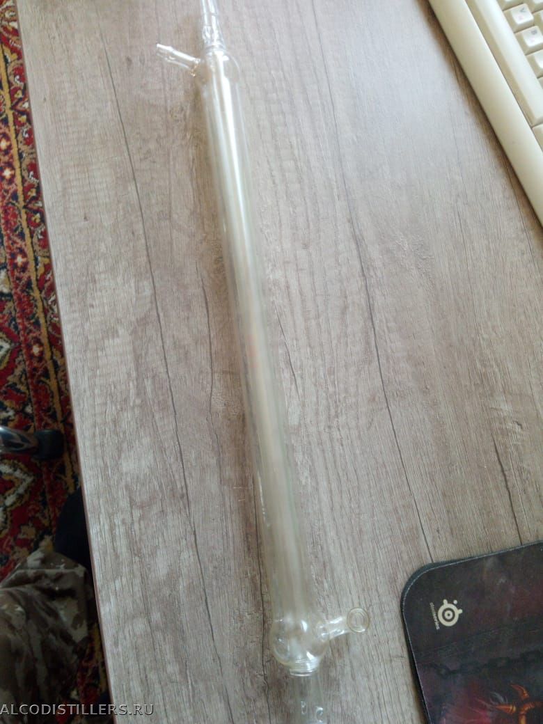

1. Хватит ли мощности охлаждения моего холодильника для использования в качестве дефлегматора?
Параметры следующие: рабочая длина 340мм, наружный диаметр 55мм, внутренний 38мм - это рубашка, сама спираль из трубки толщиной 6мм, 22 витка диаметром внутренним по витку 23мм.
Дитмрот принято делать из меди, так как медь является катализатором для удаления сернистых соединений из дистиллята, а так конечно можно и из стекла если Вам каталитическая способность меди не нужна. Да и со стеклом как-то опасно, на мой взгляд. Уйдете например на пол часа, а оно во время погона треснет, вернетесь, а тут "счастье" (даже пожар может приключиться).

Re: Изготовление колонны со стеклянным холодильником
Donatello ©:
почему тогда

Donatello ©:
само по себе очень маловероятно, т.к. стекло пирексовое

well-parazit ©:
в связи с чем Вам так кажется?
Вероятно, в связи с тем, что Вы слишком предвосхитили свои знания в конкретной области.
Зачем скобку ставите в конце текста?  Это засирает ресурс и выглядит убого.
По холодильнику.. возьмите справочник и посчитайте теплопроводность стекла, ответ сам и "нарисуется".   Советов раздавать уже зарекался... так что, рекомендации есть выше.

well-parazit ©:
Поэтому и хотел определиться с холодильником, делать из нерж. или оставить стеклянный...
Для ответа нужно понять: что вы называете холодильником и зачем он нужен?

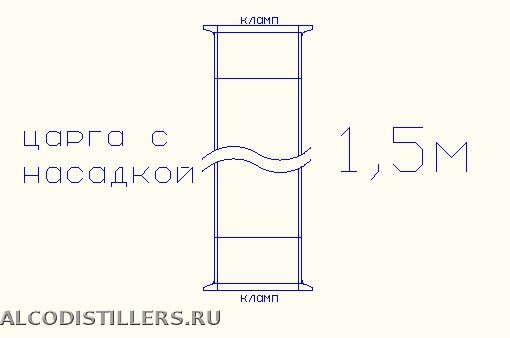

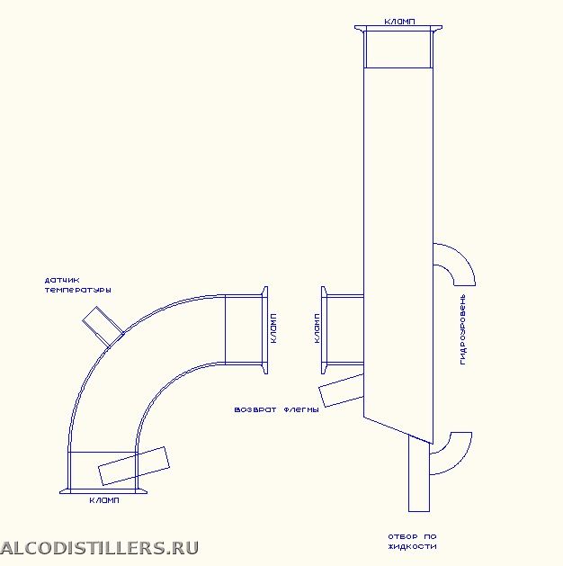

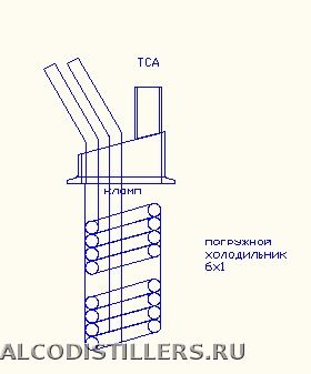

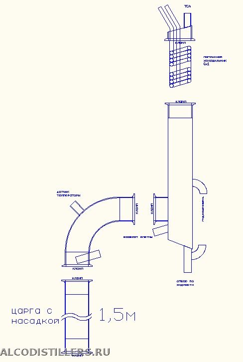

Всем снова доброго времени суток.
Всем неравнодушным спасибо за советы и мнения.
Почитал еще...
Потом еще почитал...
Некоторая реструктуризация изделия произошла.
Выношу на суд, смотрите, пожалуйста, если что не очень грамотно - поправьте в нужную сторону.
По материалам: основная труба 40х1,5
отводы под отбор и термометр 12х1 (т.к. есть остатки силикона 14х2)
димрот нерж. бесшовная 6х1
Вся система на клампах DN40, прокладки силиконовые.
Пока не знаю точных размеров угла отвода и тройника, поэтому точный расчет положения возврата и отбора не считал, потом буду считать объемы буфера и стакана отбора.
Вместо крана отбора временно будет установлен самодельный зажим гофмана.
В остатках будет труба 12х1, есть проволока нерж 2мм. Планирую найти трубу 18х1 и сделать холодильник он же доохладитель.
Лист нерж 1мм имеется для заваривания кламп-штуцеров.
Сварка планируется аргон. Если совсем не сложится, то будет полуавтомат.
Также сразу изготовлю царгу 0,5 или 0,7 метра из остатков трубы для первого перегона.
В последствии хочу дополнить систему парциальным холодильником для отбора по температуре после него и джин-корзиной. такж сделав все на клампах. (Сделал бы сейчас, но бюджет уже трещит).

well-parazit, Я бы сделал сразу царгу из двух, 1м и 0.5м. Удобнее мне кажется. В царге еще штуцер под термометр. Остальное вроде нормально.
Gerundey ©:
В чем конкретно? у меня по итогу будет 1,5м с насадкой и 0,5м пустая, хотя и там и там сделаю на одном из концов крестик из проволоки 2мм для удержания насадки. Разбивать 1,5м на две части не вижу смысла, только удорожание на 1 кламп в сборе а это 550р.
Gerundey ©:
Штуцер в царге решил не делать, т.к. термодатчик просто приклею фольгированным скотчем на нужной высоте к царге под утеплитель.
well-parazit ©:
В чем конкретно?
Те же мочалки в 1,5м трубе равномерно распределить проблематично будет.
По датчику, все-таки желательно чтоб датчик находился в насадке. Иначе потом будут вопросы, почему у меня температура пара выше чем в царге.
well-parazit, чисто внешне все заточено под чистый спирт. Получить хороший дистиллят будет сложно. Возврат нельзя оканчивать в горизонтальной плоскости, трубка должна быть вертикальной.
Не увидел в конструкции присутствие меди.
