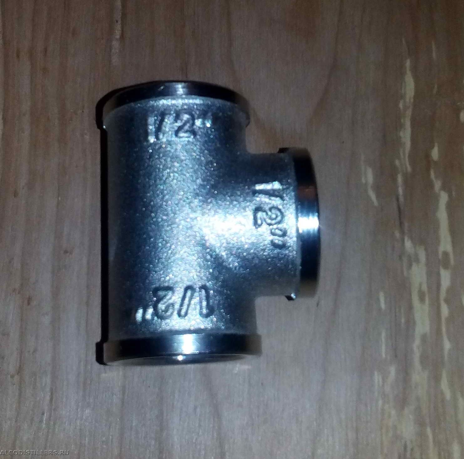

Поделюсь опытом поиска крана регулировки воды.
Первый был итальянский кран - резинка на штоке открывает отверстие, точно настраивать воду можно, но через какое то время кран стал гудеть.
второй кран - китайский игольчатый, можно точно настроить воду, но есть протечка в районе фторопластового уплотнителя штока и есть люфт штока.
в настоящее время сделан кран на основе крана буксы с керамическими пластинами - за основу сначала хотел взять тройник и подрезать длину так, чтобы кран-букса точно упирался в выходной штуцер, сделать это можно ножовкой в тисках.
но мы не ищем легких путей и тройник сделал токарь.
при сборке выяснилось, что нижний уплотнитель крана-буксы мягкий и его вдавливает внутрь штуцера, проблему решил дополнительным фторопластовым уплотнителем 1/2" (продается в хозяйственном), он более жесткий и не проваливается внутрь штуцера.
итоговая длина корпуса тройника 33 мм.
Кран на основе крана-буксы очень плавно регулирует воду.

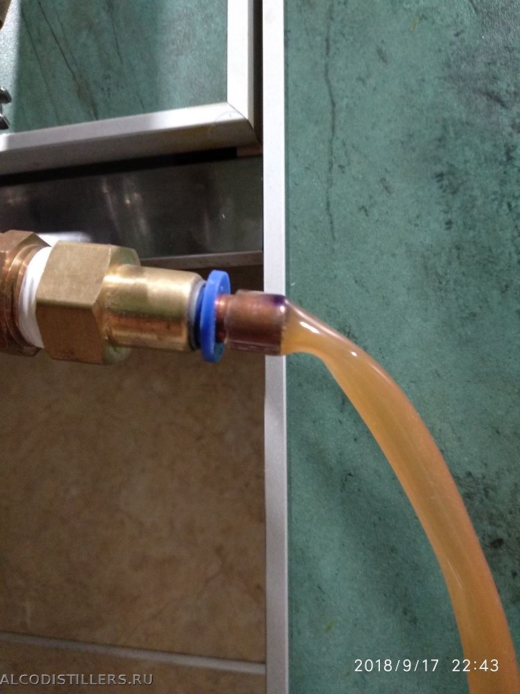

Кстати, все эти коннекторы (6мм) подходят напрямую на медную кондиционерную трубку (1/4" 6,35 мм), что упрощает подключение Стабильная МРК 35/1500 ВД
Не стоит этого делать. Медные трубки в этих коннекторах не гарантированно держат давление. Я в свое время пытался так подключать воду к колонне, но был вынужден купить PU трубку. Использовать медные концы можно только там где нет никакого давления. У меня он остался только на ПВХ шланге, который я подключаю к выходу с димрота или холодильника.

Димон, когда я делал холодильник, то проверял его на герметичность, подсоединив к выходу кран, тем самым перекрыл его. Под давлением в 4 атмосферы холодильник вместе с этими коннекторами находился около часа и протекания я не заметил. Все было герметично.
Видимо, в твоем случае, были коннекторы или "очень китайские", или его резиновый уплотнитель был поврежден медной трубкой, при монтаже (один раз у меня такое было - медная трубка была некачественно срезана, чем и повредила сальник)  *PARDON* Все нужно проверять перед использованием.
Re: Краны регулировки воды
Alex bcn, если бы у всех был такой подход как у тебя, я бы даже не выступал.
Но кто-то возьмёт такой же очень китайский коннектор (а других у нас сыскать тяжело), он даст протечку, будет неприятно, человек расстроится.
Поэтому о том что такое возможно, предупредить считаю необходимым.
