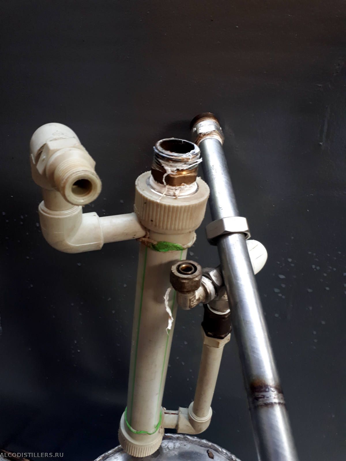

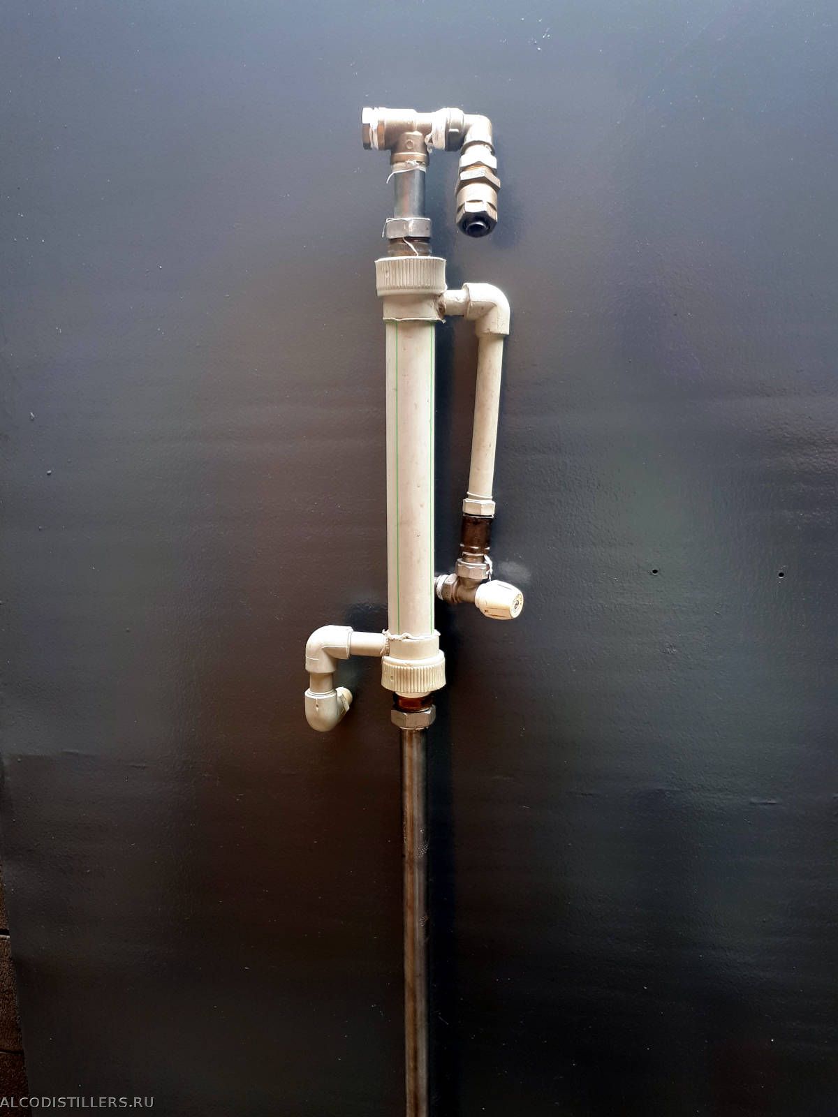

Материал. Сантехфитинг, полипропилен, труба нерж. Д.25мм
Рабочий эксперементальный образец.Издание третье, с изменениями . Самый интересный узел.
Резьбы нарезал сам, вобщем-то все сам, полипропилен из наличия. Поскольку давление воды в дефе мало  убрал тройники и  засверлил трубу 40 и впаял в нее 20. Понравилось. Внутри 40 трубы «сопли» убираются перьевым сверлом очень легко. Уплоннение Фум.  Вверху дефа уплонтение не далал. Не течет если сильно подачу не открывать.
По поводу "приемки металла" -это скорее всего относится к кубам , емкости для парогенератора и царгам. Можно съэкономить неплохо. Это ведь "первая скорость".Получаем удовольствие от созданного своими руками физического прибора.
Скорость голов получается на газу держать 50мл/час . Отбор больше 200мл/час не понравился оптимально 150мл/час

Димчик, у тебе сам полипропилен не контактирует с паром?  Не понятно просто как собрано... внутри нержа?
3 (2018-09-09 18:01:18 отредактировано Димчик)
Re: БК полипропинен и нержавейка без сварки
Иван, Пар не касается. Идет по трубе нерж.На трубу из нержи одета конструкция из полипропилена.

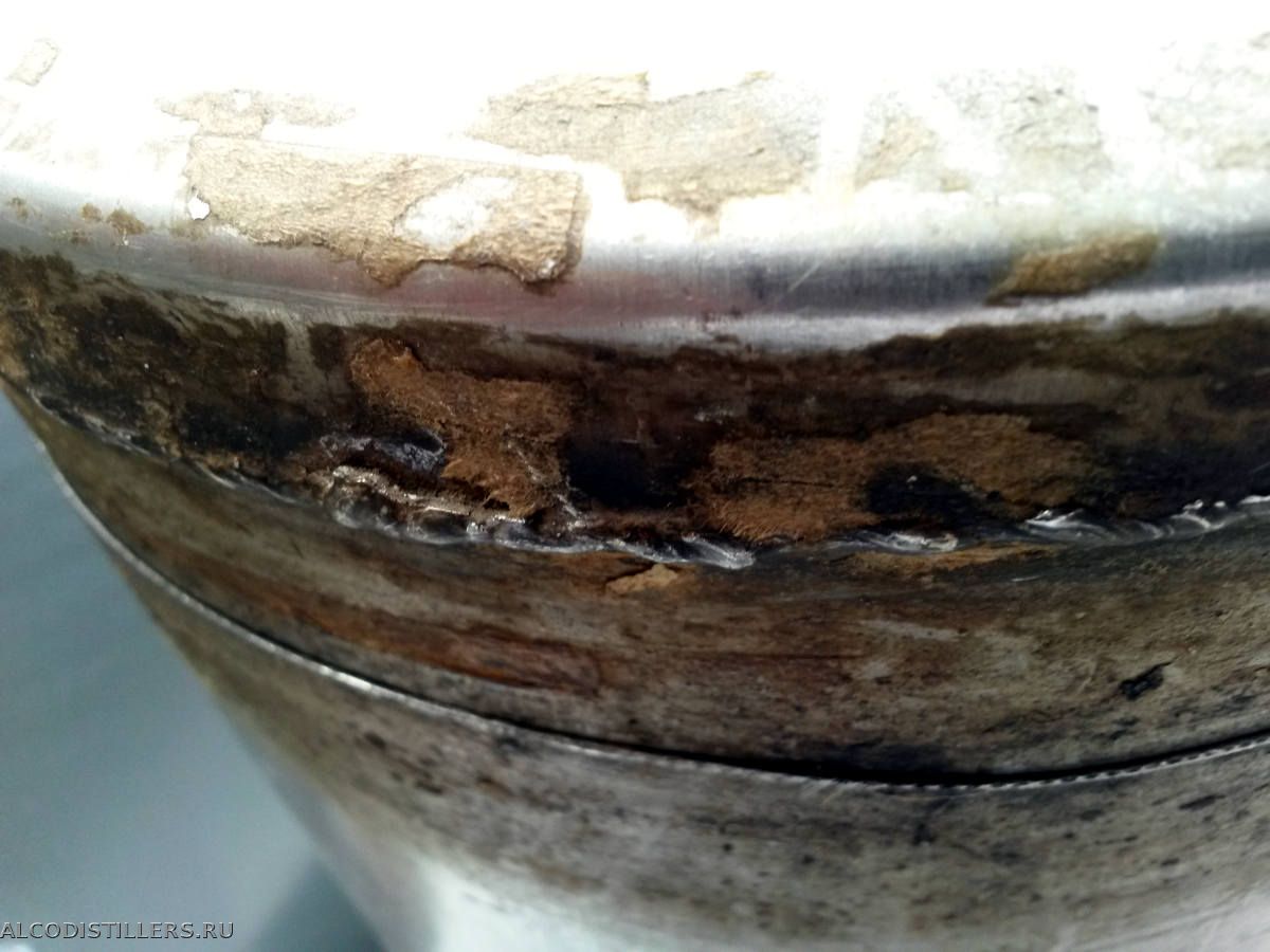

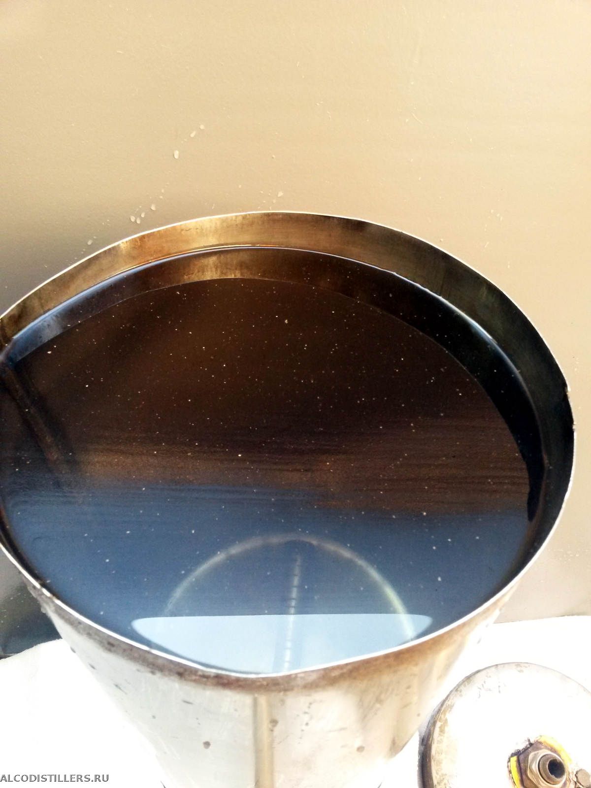

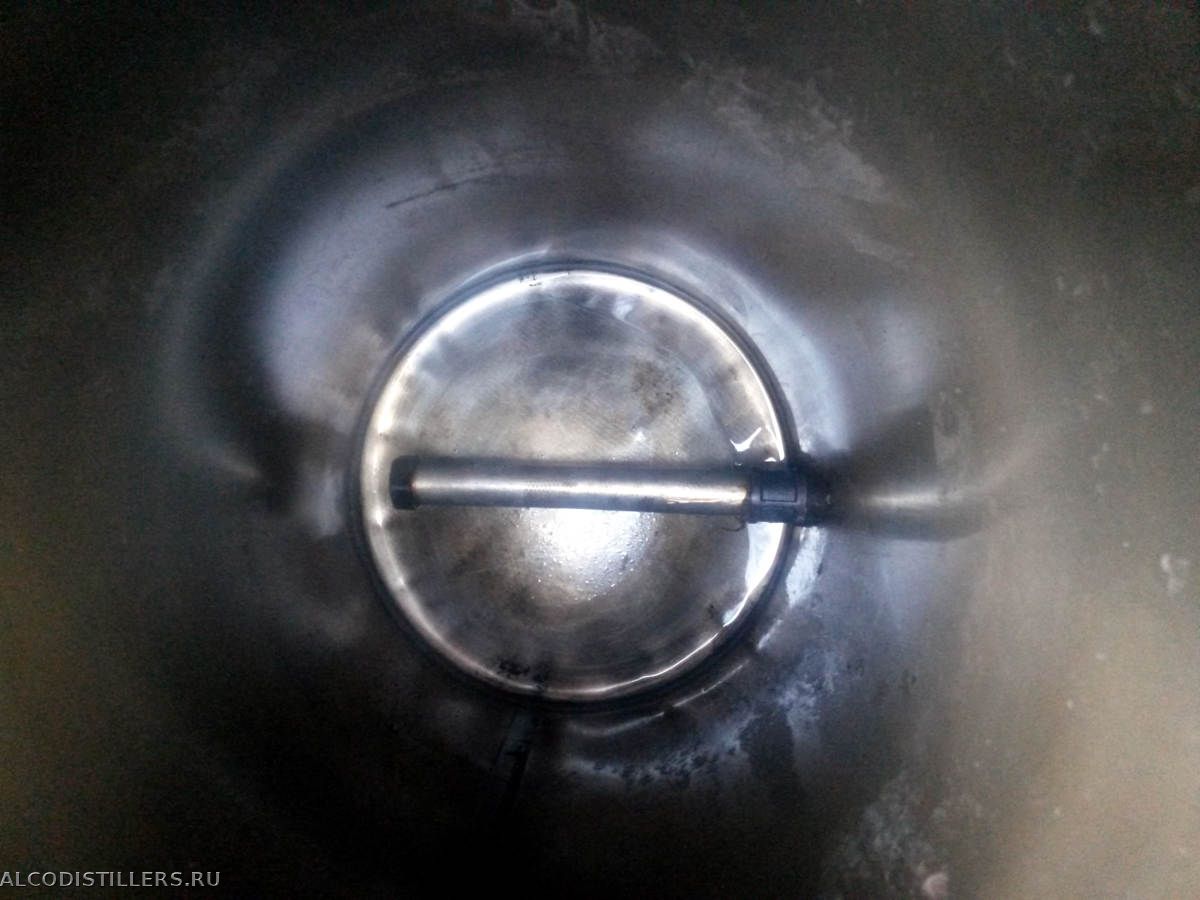

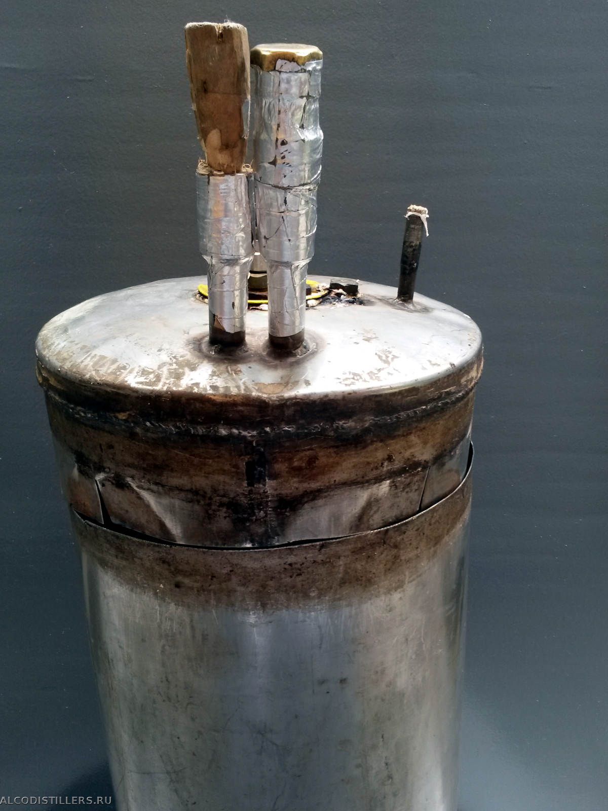

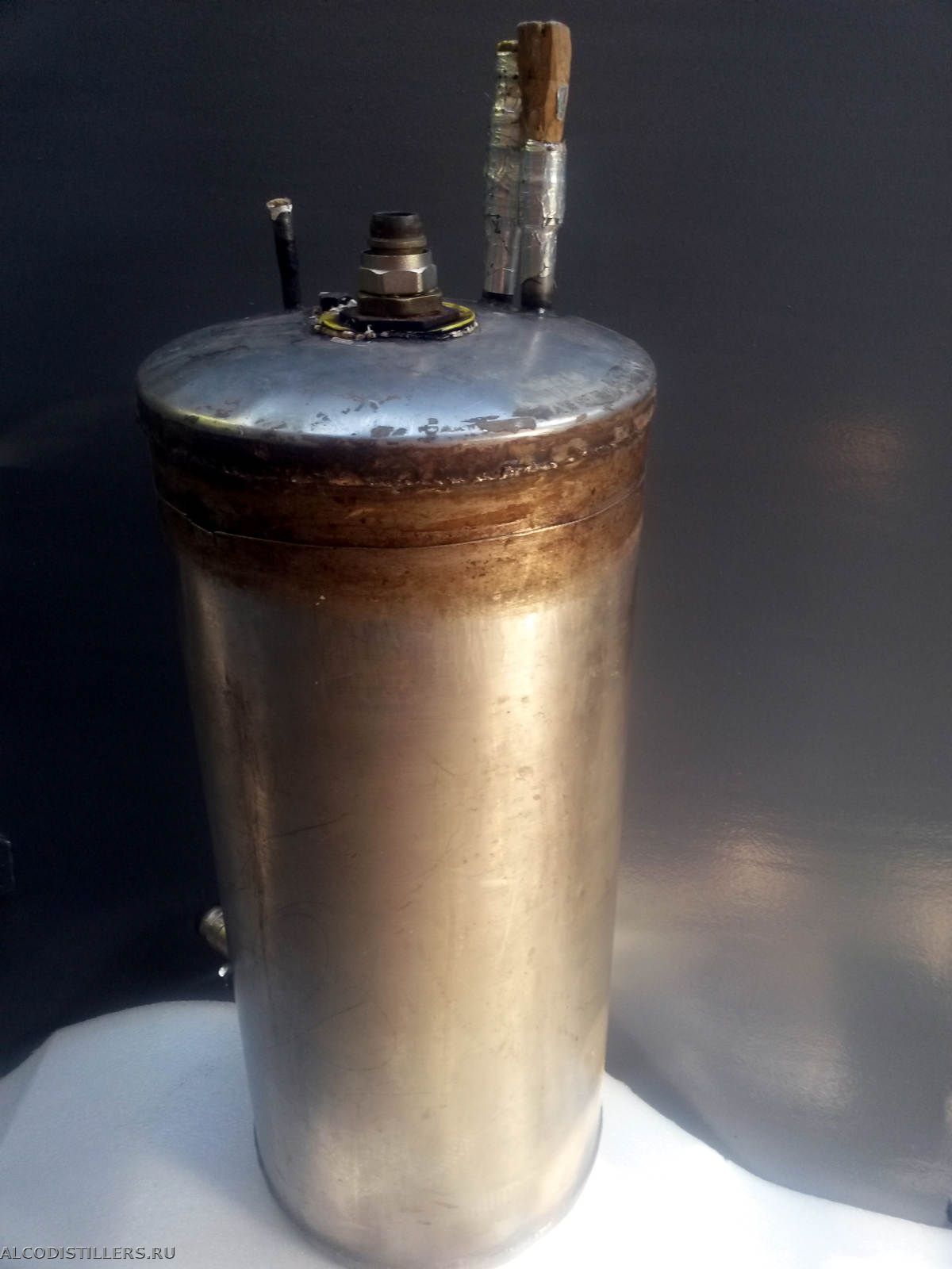

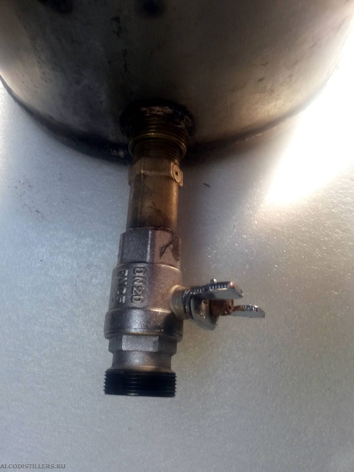

Куб.
Куда без него. Бидона алюминиевого не было (как оказалось к счастью). Зато обнаружился бак от бойлера электрического из нержавейки. Он явился донором многих "полезностей", об этом позже, сейчас КУБ.
боевое состояние (почти)В верхней части (она была низом в прошлой жизни) одно отверстие рабочее для вывода пара. В месте ,где был тэн переход с 1 1/4" на 3/4" и американка. остальные заглушены.
Состоит куб из 2-х састеей. На верхней части выполнены надрезы УШМ. И подогнуты "лепестки" внутрь
Вставляю так .чтобы прорезов не было видно, первое время  применялась киянка, сейчас входит плотно и так.. про герметизацию стыка позже.
Куб изнутри.Для распределения пара используется труба нерж 25мм (как на БК),"низ"трубы прорезан УШМ. ширина пропилов 1,2мм
Снаружи Кран, сгон, "что-то"(муфты под рукой не оказалось поставил вот этот переход) уплотнения ФУМ.
Готовлю под серьезный апгрейд, куб в таком виде свою задачу выполнил.. :)
Чуть не забыл, про герметизацию.. Пробовал тестом - не получилось. :cool: Применял фольгинированный армированный скотч, который используется для герметизации стыков при монтаже вентиляционных систем. Отдирать после применения долговато. Потом попробовал малярную ленту (шир.50мм) .  Понравилось. При горячем кубе снимается без разрывов.. так у меня один кусочек малярки по 5-10 погонов служит..Рекомендую НЕ ПОВТОРЯТЬ.
У куба при всей неказистости есть один огромный "плюс". Перезаряжается  за 5-7 мин с вымыванием за счет легкости, "гарла" без уступов и отсутствия гаек и пр.
Воды налито 30л (повной кег) .
Рекомендую к прочтению  Основные правила техники безопасности при дистилляции и ректификации
Димчик, или я не так понял, или ты фиксируешь крышку куба малярным скотчем?!
Если так, то это недопустимо. Ты представляешь чем это может закончиться? Нам нужны живые и здоровые коллеги.
Ищи решение как фиксировать крышку надежно и герметично.
9 (2018-09-13 20:13:06 отредактировано Димчик)
Alex bcn, Согласен, если бы мне такое предложили .. ]:-> если будет плохая герметизация- выходит пар, а это в комплекте с работой на газу  @= ..
Читаем вномательно про ТБ. *APPARAT*
Пост подправлю. ..хотя ..это история и такое имело место быть. Готовился бак на 1-2 раза на "попробовать"..
И еще.. малярка не держит крышку. Крышка заходит в "кострюлю" на 5см. Задача загерметизировать. Давления практически нет..
Марелиал выложен с целью ознакомления.Рекомендую НЕ ПОВТОРЯТЬ
