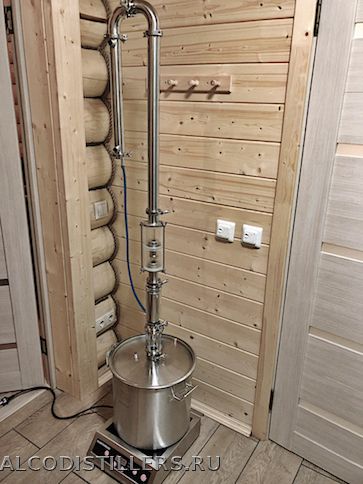

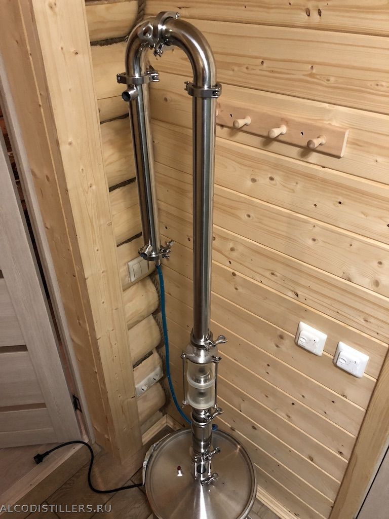

Уважаемые форумчане, профессионалы и просто неравнодушные люди)
Прошу вашего внимания и авторитетного совета
Ниже представляю фото своей сборки в связи с конфигурацией которой у меня возникает ряд вопросов
ИТАК порядок конфигурации таков:
1. Куб известного производителя на 30 л
2. Диоптр
3. Сухопарник
4. Колонна на 2 тарелки
5. Царга с наполнением
6. U
7. Холодильник
Вопросы по сути изделия и его конфигурации:
0. Имеет ли право на жизнь данная конфигурация?
1. Нужен ли тут вообще сухопарник (пустой)? Я начитался, что он заменяет собой одну тарелку
2. Правильно ли, что колонна тарелок установлена перед царгой? Видел похожие рабочие модификации...
3. Правильно ли, что в данной конфигурации отсутствует дефлегматор? Мне посоветовали его снять, тк ТК его заменяет полностью якобы..
4. Есть ли смысл наращивать ТК до 4 или 6 тарелок?
Завтра впервые буду перегонять брагу (30 литров) в СС, а потом надеюсь совершить уже второй фракционный перегон в данной конфигурации девайса.
Прошу как новичок вашей помощи и советов по сути вопроса.
Любые мнения и советы приветствуются)
Заранее благодарен!
С уважением к участникам форума!

Vizmailov ©:
Нескромный вопрос, сколько вы денег на это "чудо" технологического прогресса выкинули? И по чему на все Ваши вопросы производитель не отвечает, его разработка его нюансы.
На форуме, здесь принято, изучить все вопросы по теории ректификации, для начала. А "домокомплект" собрать эт не про нас. Ибо не поняв, что и как работает невозможно собрать аппарат. Вы судя по всему, не наш случай.
А по делу у вас нет в ЭТОМ, ТМО следовательно, ОНО (не рифмовать) не работает. *PARDON*
Только как обычный дистиллятор, а нафига тогда столько наворотов?

Да уж, или продаван очередной, или очередная жертва маркетинга.
Если жертва, то расстрою тебя. У тебя ДОООрогущий дистиллятор получился.
Совет- начни с изучения теории, посмотри что такое настоящая колонна, ректификация.

Vizmailov ©:
2. Диоптр
Всё,что тебе нужно из этой конструкции.И тему то назвал,будто сам собирал.Надо было по другому назвать ;Девайс КУПЛЕН,а ...

Vizmailov ©:
1 берете инструкцию по эксплуатации и читаете
2 собираете в соответствие с инструкцией производителя
3 запускаете агрегат все как написано в инструкции
4 есть смысл обратиться к продавцу за инструкцией, сертификатом или паспортом безопасности на изделие. В любом случае, продавец обязан как минимум на производителя перенаправить, а если нормальный - сам все предоставит в момент продажи.
Если всего этого нет, значит внимательно читать договор купли-продажи, на каких условиях все приобреталось. Ну, наверное не мне Вам говорить, как защитить права покупателя ;)

Vizmailov ©:
Тут же конструктор
Так Вы чего конструрывали-то? Я бы вот хотел понять:
1)Какой результат вы ждете от аппарата?
2) Как собирали аппарат? По инструкции или сами дошли до этого?
3) Ну и вы тут вопросы задаете, а на встречные не отвечаете (все тролли всех в топку), какого ответа ждет-то?
П.С.: сейчас у Вас собран "кривой" ДИСТИЛЛЯТОР. Ничего не меняя и не переделывая, ничего и не измените.

Vizmailov ©:
Тут же конструктор и как я понимаю его под разную задачу можно собрать.
Беда только в том, что как ни собирай - будет дистиллятор. "А вы друзья, как ни садитесь... Всё в музыканты не годитесь..."(с) Поэтому и советов не будет, тем более:

Vizmailov ©:
Теорию я всю понимаю, читал перечитал все что только можно, так что отсылать туда меня тоже не стоит ))
Видимо, не всю теорию Вы поняли, перечитайте ещё раз.
P.S. Не заметил в вашем "конструкторе" дефлегматора, без него тут никак.

Vizmailov ©:
Тогда по порядку
Vizmailov ©:
Далее
Vizmailov ©:
Если изучал теорию, то ответь, как называется аппарат без дефлегматора, и чем отличается от аппарата с дефлегматором? да и вообще, зачем нужен дефлегматор?

1. Да - мне не нужен спирт ректификат на выходе. Моя задача максимальная чистота продукта и на выходе - 40-50 град для водки или настоек.
2. Компоненты продаются отдельно. Диоптр например или тарельчатая колонна.
В Базе был куб, царга и дефлегматор. Насколько я понимаю, дефлегматор можно заменить тарельчатой колонной для улучшения чистоты продукта. Или это не так?
3. На встречные какие? Типа сколько это все стоит и жертва ли я маркетинга? На эти вопросы надо ответить?)
Почему кривой собран? Можете объяснить?
SLOG ©:
Как говорится: Играл и не угадал ни одной буквы (C)
Я не ошибся? Еще раз повторюсь - данный раздел форума называется не ректификация, а оборудование участников форума.
Да - мне нужен дистиллятор с макс чистотой продукта на выходе. О спирте 96 речи не идет в моем случае.
Цель - перегон браги в качественный чистый продукт. Для этого рассматривается вопрос применения тарельчатой колонны например..

Vizmailov ©:
Ты собрал дистиллятор. Как раз на выходе сможешь получить спирт сырец 40-50% крепости.
По продающимся компонентам - все вопросы к продавцам.
Дефлегматор нельзя заменить "тарельчатой колонной". Кстати, что это такое?

Максим 76 ©:
Все сразу не постигается. Поэтому читаю, учусь, спрашиваю...
Дефлегматор у меня есть.
В данном случае он ставится над царгой, как было при покупке в базе.
Тогда есть ли смысл в тарельчатой колонне? И где ее лучше поставить? Один мне говорит - ставя внизу - получаешь больше чистоту, ставя перед дефлегматором после цари - получаешь больше укрепления.
Другой говорит - ставить только под царгой - будет более стабильная работа самой ТК.
