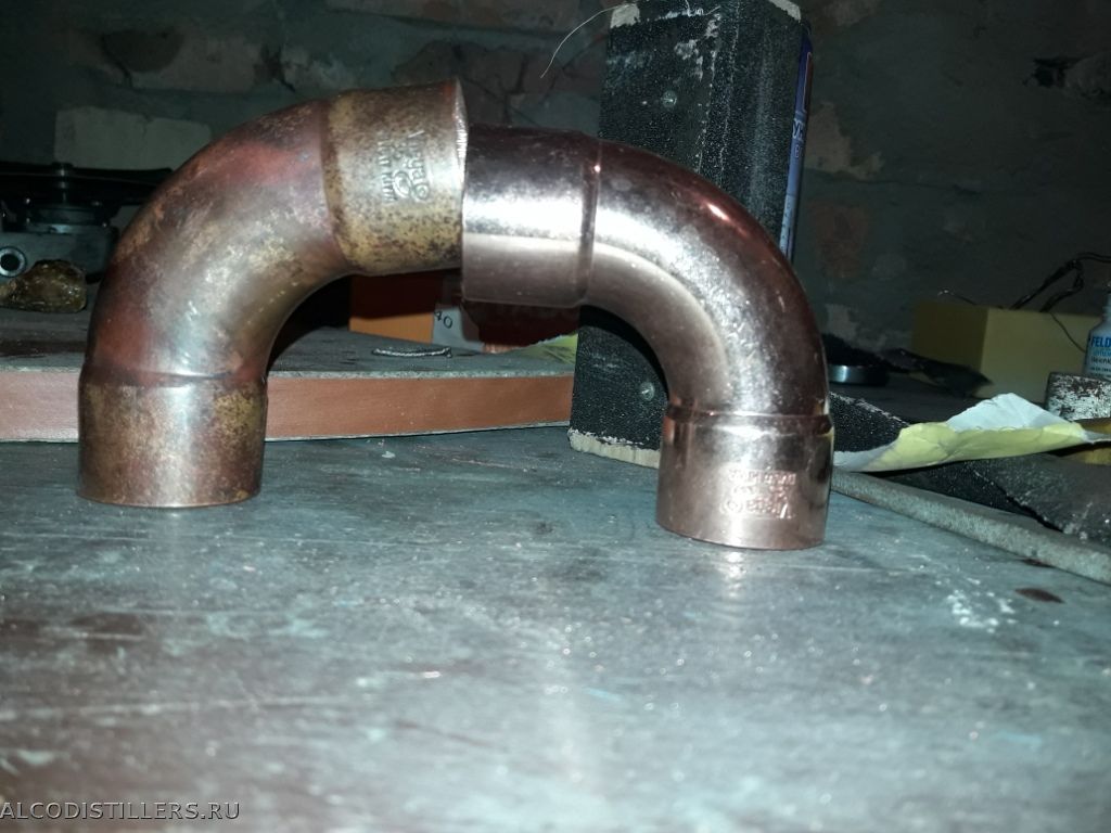

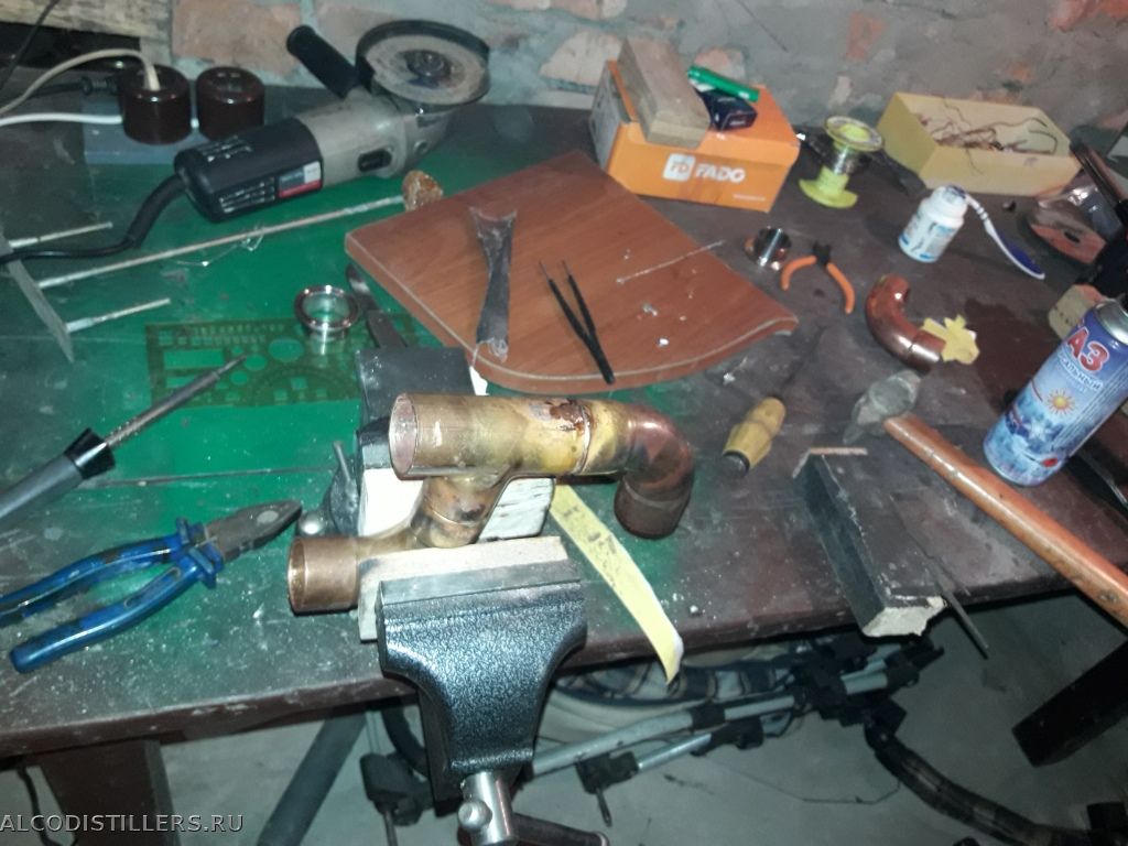

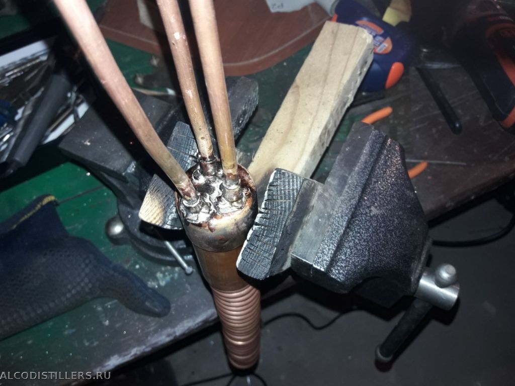

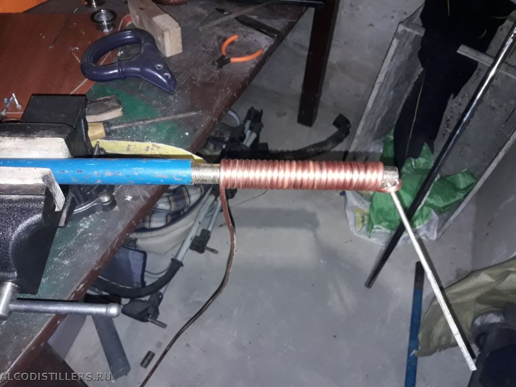

Начало работы по сборке головы:
1. выгнул уголок, сравнение с невыгнутым
2. соединил всё вместе
3. намотал холодильник
4. то что получилось
5. процес работы
Вопрос: очень туго входит холодильник в трубу, мотал на 22 мм трубе водопроводной 6 мм мягкой, ничем не засыпал;
усилие для постановки в трубу ощутимое, это нормально или переделывать?

Re: медная колона shevchyk с наклонным дефлегматором
shevchyk1979 ©:
Не страшно, не критично. Работать будет.  *THUMBSUP*
23
А холодильник вытаскивать не надо периодически для промывки, или запаял заглушку и забыл?
Может придется утеплять и саму трубу с димротом, так как там вся трубка 6 мм в контакте с корпусом?

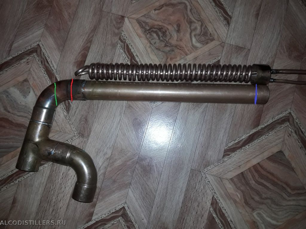

Угол дефлегматора от горизонта получился 14 градусов:
Припаял ТСА и сам холодильник к заглушке:
для того чтобы было надёжнее на трубки 6 мм одел отрезки трубки 8 мм с розочкой со стороны заглушки, на фото видно.
Всё паял мягким припоем.
На даный момент край димрота (петля) там где красная линия, если отрезать корпус димрота по синей линии то край димрота (петля) станет там где зеленая линия.
Вопрос: стоит ли заморачиваться (по моему оно ни на что не влияет, кроме 3-7 мм общей высоты колоны)?

shevchyk1979 ©:
Нет.
Это ни на что не влияет.
Холодильник Димрота вообще можно опустить ниже - аж до тройника, если это технически возможно. (но я бы так не делал)
