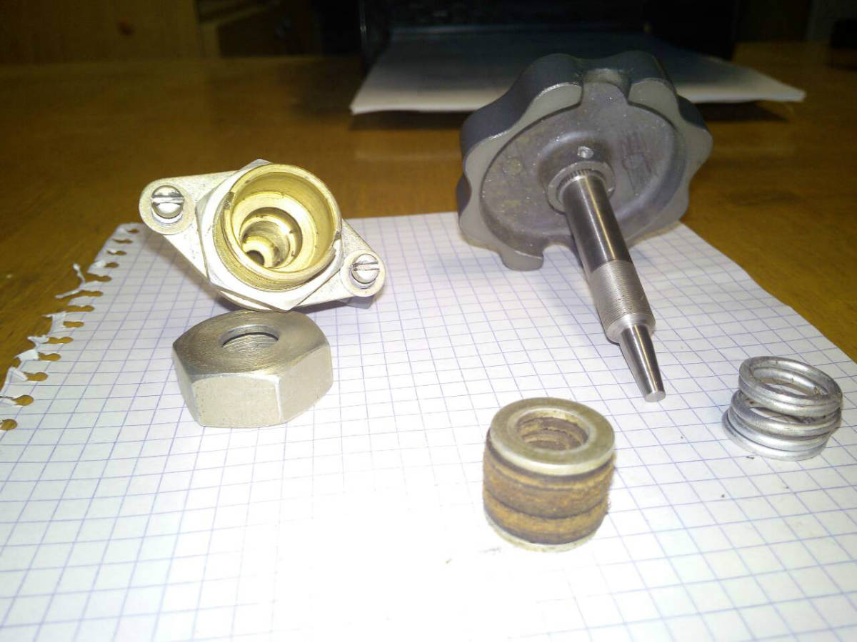

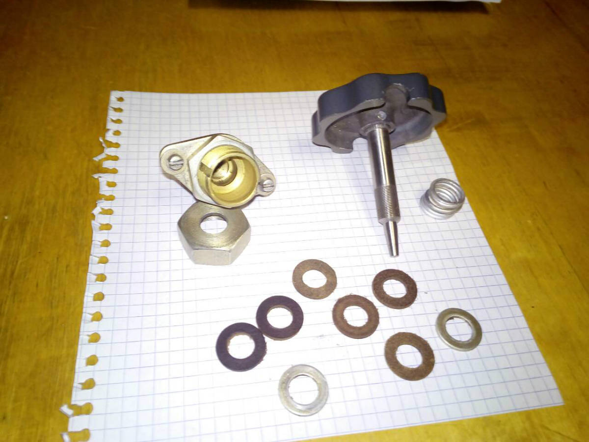

приветсвую, собираю материал для рк, трубы трубки припои флюсы уже есть, искал кран игольчатый и отмутил на службе вентиль от УКАМПа, все у него хорошо но... уплотнительные прокладки из непонятного материала пропитанного смазкой, чем можно заменить или не стоит

Алексей30RUS, Я так понимаю - набор прокладок зажимается пружиной и двумя металлическими шайбами?
Между шайбами меняйте на силикон. Не могу по фото определить диаметры, но шток похоже 6 или чуть меньше, туда должна встать Силиконовая трубочка на 5 мм. И на неё сверху, наверное, ещё одну. Силикон тянется хорошо, если поставите плотненько, то все удержит в лучшем виде - давления то нет.

Re: Комплектующие
_Михалыч ©:
внутренний 10 мм наружный 18 мм
я поэтому и спросил, не представляю на что заменить с толщиной стенки 4 мм
