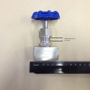

Получил с "Ебая" краник из нержавейки, который планировал поставить на отбор.
Выглядит вот так:
Честно говоря, я думал, что он будет не такой большой, но это ладно. Решил разобрать этот краник и посмотреть, что там внутри, и вот что я увидел:
Игла сделана из обычной стали!Ядрёны пасатижи!!!
Из нержавейки только корпус. А я по своей наивности надеялся, что он весь будет нержавеющий...
И чего теперь мне теперь с этим делать?

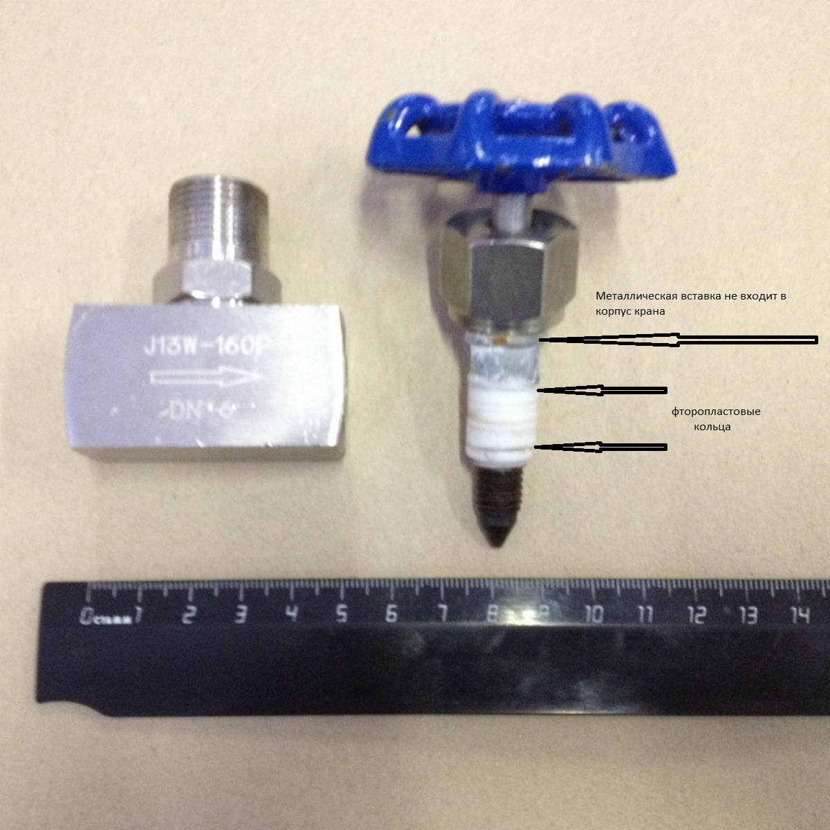

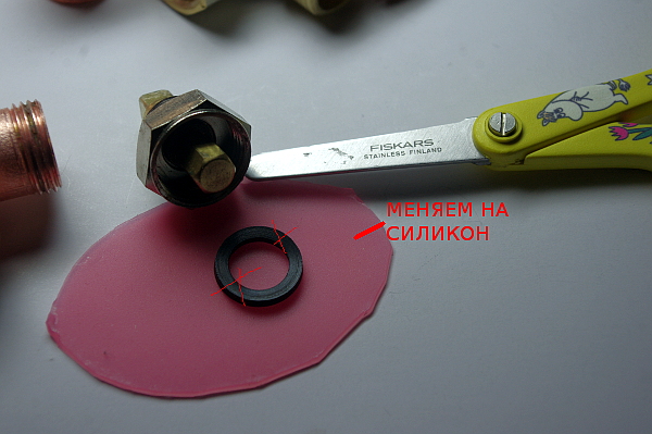

Мне не повезло с этим краном. Мало того, что игла оказалась из чёрного металла, так и собрали они его, мягко говоря, кое-как.
Сразу бросилось в глаза то, что очень трудно вращается вентиль и гайка на штоке не до конца закручена. ![]()
Решил разобрать, посмотреть.![]()
Увиденное расстроило. Всю герметичность крана обеспечивали несколько фторопластовых колец, насаженных на шток. Металлическая вставка, которая при затяжке гайки должна, по идее, давить на некий уплотнитель и тем самым создавать герметичность - даже не входила в корпус крана из-за большого количества фторопластовых колец, и тупо их зажимала (из-за чего и трудно вращался вентиль).
Я поступил следующим образом: удалил часть колец, оставив только два, а между ними намотал фум-ленту внавал (не плотно) до уровня чуть больше, чем диаметр колец. После этого начал сборку. Металлическая вставка вошла в корпус крана и при затягивании гайки фум-лента поджалась и обеспечила необходимую герметичность.
В результате краник крутится без усилий и не протекает. Вот такой мой опыт общения с этим краном.

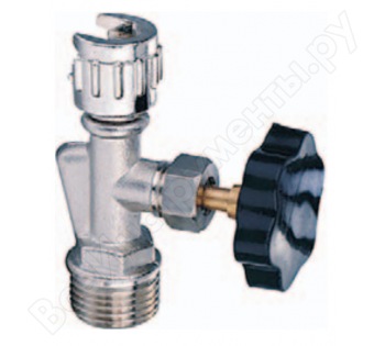

И ещё один момент. Если сравнивать этот кран с вот таким
то у последнего плавность регулировки раза в два тоньше.

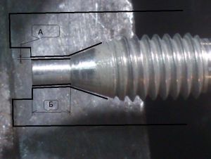

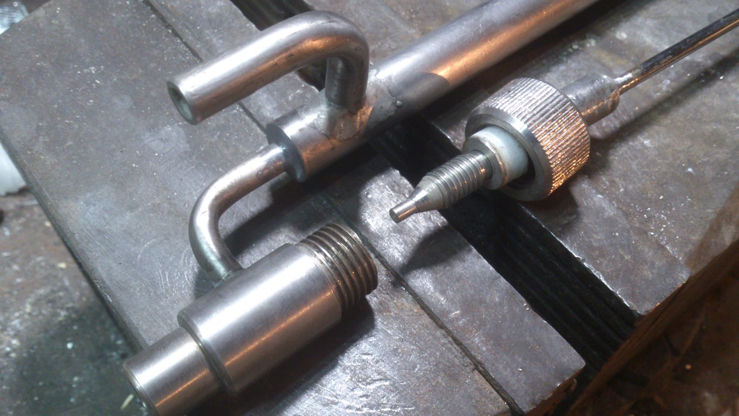

Решение с очень плавной регулировкой отбора на самом деле очень простое, в любом игольчатом кране нужно выточить другую иглу по картинке видно чем она отличается от заводской.
Чем меньше зазор А тем меньше проход жидкости (только без фанатизма-зазор должен быть не менее 1 десятки)

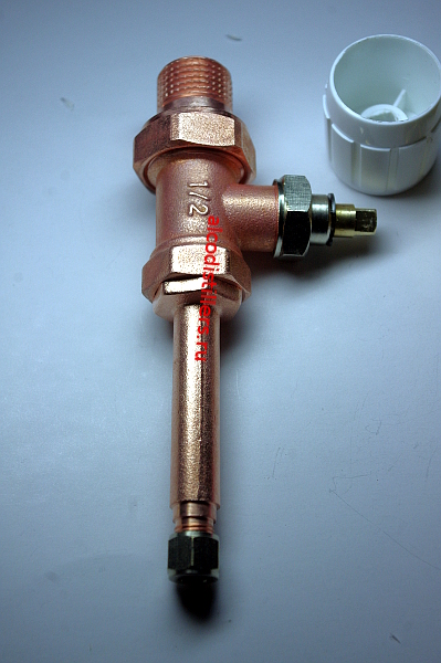

у меня 1 капля в секунду идет при повороте иглы почти на 90 градусов. Но лучше сделать кран вот по этому образцу, потом я напишу о его преимуществах.
mel107nik, не совсем понятно, вернее совсем не понятна конструкция на втором фото. Можно общий вид?
