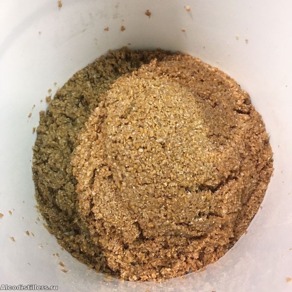

Собственно у меня и была задача получить хороший зерновой спирт, благо пшеницы было много.
Летом в деревню была переправлена часть оборудования для получения зернового СС, ректификация предполагалась проводиться дома.

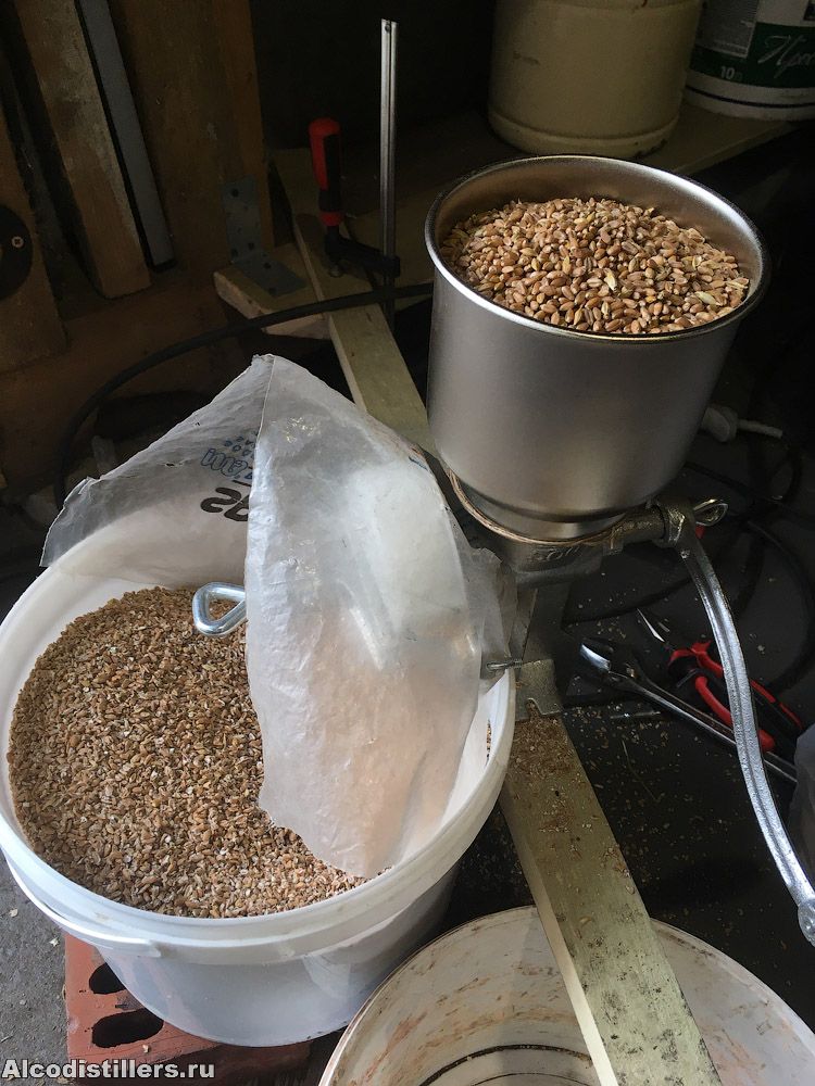

Пшеницу молол ручной мельницей (зернодробилка), за один раз было очень сложно смолоть. прогонял по два раза.
Заливал в куб примерно 50л воды, нагревал до кипения, высыпал 14кг молотой пшеницы, укутывал но иногда перемешивал.
Делал я это ближе к ночи, оставлял до утра, утром вносил ферменты.

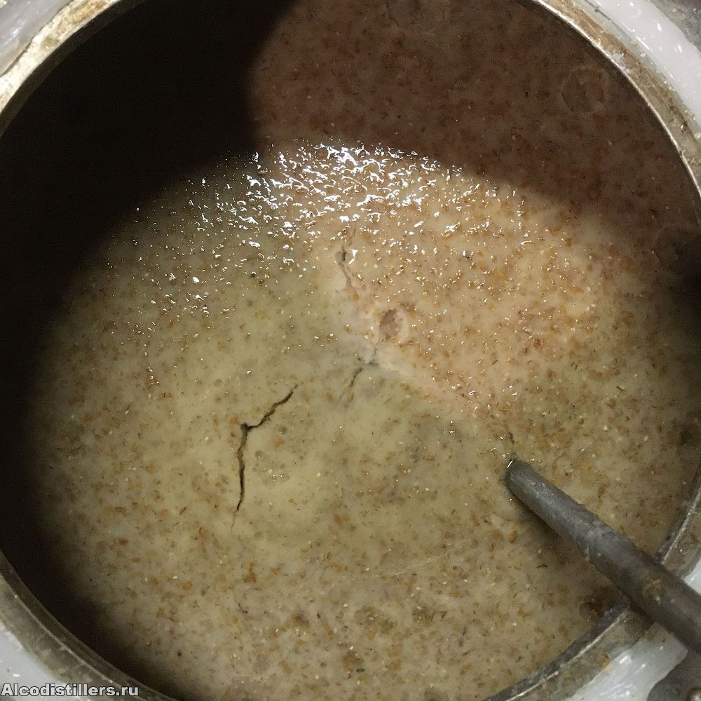

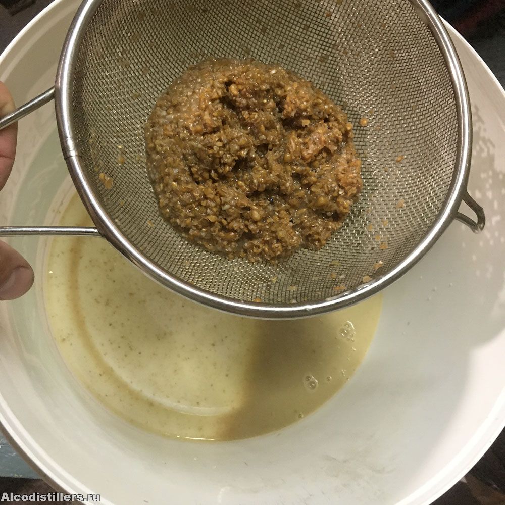

Затор с таким г/м получался очень густой, но ферменты его разжижали и осахаривали.
Классического расслоения не наблюдалось.
Далее через сито я отжимал пшеницу, в отжатую я вливал 10л холодной воды, перемешивал и ещё раз отжимал.
На брожение ставил порядка 50л сусла, плотность не измерял, т.к. сусло было густое.

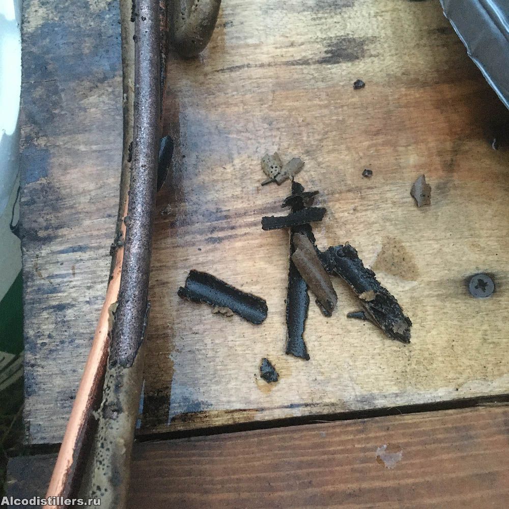

Отбраживала за 4-5 дней, при переливе браги в куб жидкой части было порядка 30л, остальное было похоже на густой кисель, на медном ТЭНе типа аристоновского наблюдался пригар, отчищался не сложно, выход при этом был не большой, с 14кг получалось примерно 3л АС.
Во второй затор я использовал 10кг пшеницы и 4кг ячменного солода, выход был примерно таким же, густой кисель присутствовал, пригар был тоже. Выход примерно такой же.

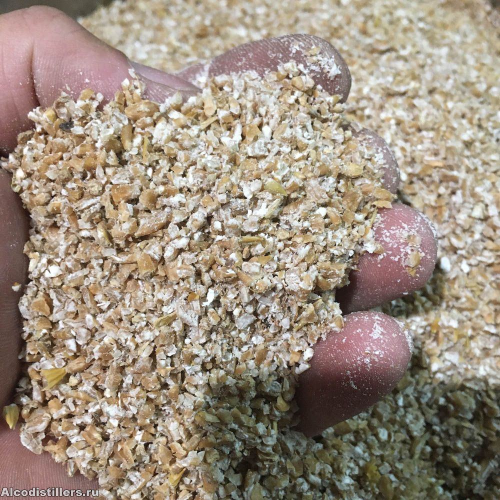

В третий затор я решил использовать другое зерно и осахаривать ферментами. Купил 10кг дроблёного ячменя и 4 пачки кукурузы по 800гр.
При перегоне третьего затора пригара на ТЭНе не наблюдалось, но брага не была жидкой как вода, выход был чуть больше чем предыдущие два затора.
С трёх перегонов получилось чуть больше 40л 27% СС, перегнал второй раз для увеличения крепости и уменьшения объёма, куб для ректификации 30л.
В результате работе на РК получил 10л зернового спирта, состав из 24кг пшеницы, 10кг дроблёного ячменя, 4кг ячменного солода и 3.6кг дроблёной кукурузы.
Немного развёл до 40%, пьётся мягко, во вкусе ничего постороннего не чувствуется.
Сказать что я продолжу работать с ферментами не могу, но с пшеницей молотой своими руками точно не буду, мне показалось проще купить дроблёное сырьё.

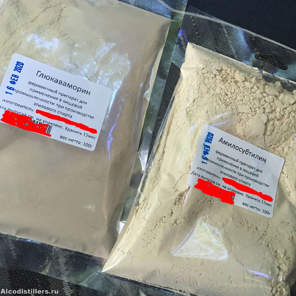

Ну и фото ферментов.

Читал тут, что если каша сильно густая при варке получается, то, как вариант, можно добавить немного солодового молочка, ферменты которого долго работать не будут, т.к. температура большая, но альфа-амилаза длинные цепочки частично успеет почикать.
Я попробовал не напрягаться и кинуть туда чайную ложку амилосубтилина. Логика моя такая: если надо разодрать крахмал, то амилосубтилин с этим делом справиться быстрее. Ну а дальше пусть себе работают ферменты солода, особенно бетта-амилаза при 63 градусах, благо есть што жрать сразу, ну а альфа дочикает все, что найдет при пониженной температуре.
И действительно, густая каша практически мгновенно стала супом. Мешай себе, ничего не пригорает, водой разбавлять не надо. После осолаживания солодом, сравнил сахаристость. Без амилосубтилина обычно 18 брикс, с ним стала 21.
Думаю, такой гибридный вариант имеет право на жизнь.
