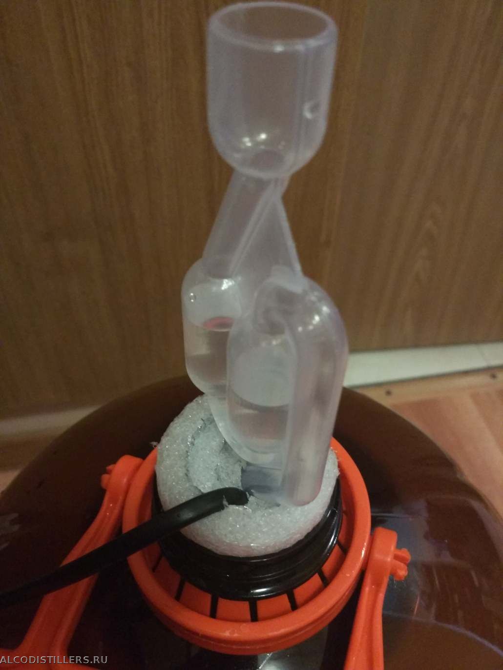

к чему пишу: вопрос укупорки кега с брагой - если ставить гидрозатвор и нагреватель. если затвор можно просверлить штатную крышку или вытащить центральный шток, то провод от нагревателя так не пропустишь.
т.к. вчера привез пенофол 10 мм, то из него вырезал ленту 30х200 мм, вложил кабель, и скрутил улитку - которую плотно вставил в горлышко кега. после в центр импровизированной пробки вставил гидрозатвор, тем самым еще расперев пробку.
dioldi, а зачем нагреватель? Дома холодно? У меня повторный замес чачи стоит на лоджии, объединенной с кухней, примерно 20*С, булькает нормально.
Если уж надо, то провод можно отрезать 10см от вилки, пропустить через маленькое отверстие в штатной крышке, и опять соединить с вилкой. Провод в отверстии можно загерметизировать пластилином или термоклеем.

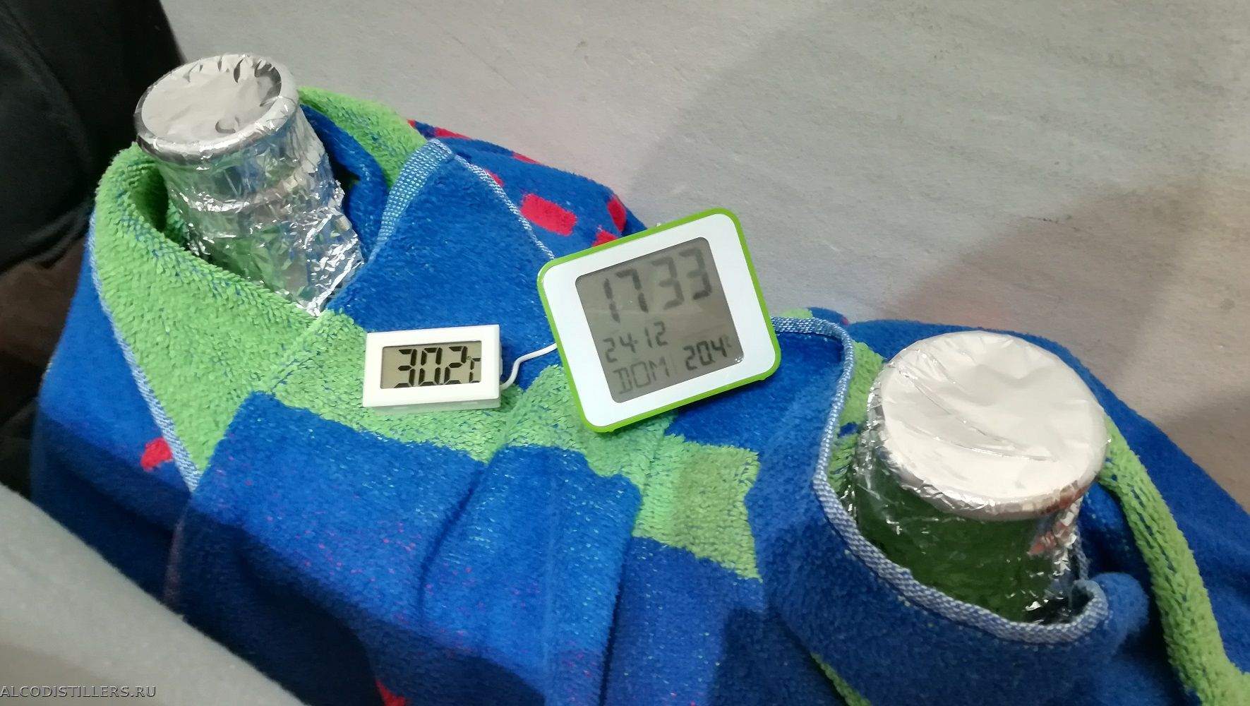

Я это делаю играя (на 40 литров у меня занимает времени - ровно столько, за сколько закипит литровый чайник 6 раз) и без лишних телодвижений. Засекай время!:
*беру две емкости по 20 литров, засыпаю туда по 4 кг сахара (Емкость - для кулера, засыпаю через самодельную воронку из 5 литровой бутылки воды, горловины которых идеально подходят.);
*за это время закипел чайник, вливаю в первую емкость литр кипятка. Ставлю снова чайник, за это время тщательно перемешиваю сахар, интенсивно покачивая (покручивая) емкость;
*поочередно повторяю эту процедуру по три раза - сахар полностью растворяется + стерилизуется + частично инвертируется;
*доливаю, до 20л, холодной воды из-под крана, меряю температуру - идеально + 30°С;
*вношу, с помощью той же воронки, прессованные дрожжи - не разбраживаю - просто распаковываю и крошу в руках прямо в емкость;
*гидрозатвор - это правильно (для фруктов, зерна). Для сахара ни разу не ставил - проблем не было. Но я закрываю горловину фольгой!
Все. Сколько времени прошло?
Активное брожение начинается сразу! Через 5-10 минут прямо бурлит. При этом шапка поднимается на 5-7 см и через 20-30 минут падает.
О нагреве - если поставить эти две емкости вместе и накрыть пляжным полотенцем, в помещении, где температура +20°С, то между ними будет +30°С трое суток (ну известно почему). Затем температура постепенно падает и выбраживает насухо за 6-7 дней.
Все очень просто и без лишних движений
у пола 19, вверху 23. брожение хотелось бы чтоб при 30 шло. побыстрее, говорят меньше гадости набраживает.
кег утеплил, на аквариумном нагревателе 30. провод от нагревателя итак резал, потому как короткий и вилка китайская, наростил нашей. а вот привязывать к крышке от кега что то не захотел, мало ли куда еще сунуть придется.

вчера высыпал сахар в две кастрюли по 2,5 кг и залил каждую 2 оитрами кипятка, разбродил 25 грам дрожжей в литре воды с водкой. заняло около 1 часа, не засекал.
сегодня открутил крышку, там в кеге пиво - думал оставить. потом все же вылил, 500 мл. сполоснул налил 17 л воды и еще 2 чайника горячих, итого 20 литров. 32 градуса в кеге, влил сахар растворенный и обеззараженый кипятком накануне.
ну и дрожжи тоже влил, воронка из 5л бутылки - минут 30 в общем.
тоже не обременительно.

А я с вечера засыпаю 5 кило сахара в пивную 30-ку, заливаю до 25 литров водой из бойлера ~80*, окунаю рыбный кипятильник на 30* и ставлю дрожжи на разброд. С утра заливаю дрожжи и собственно все... Туда-сюда минут 20 уходит.
Кстати, дрожжи стал разбраживать в 8-10% р-ре спирта, пены вообще нет и выбраживает, мне кажется, быстрей.
 Закрываю пленкой стрейч. В ней прокалываю пару отверстий чтоб не улетела.
