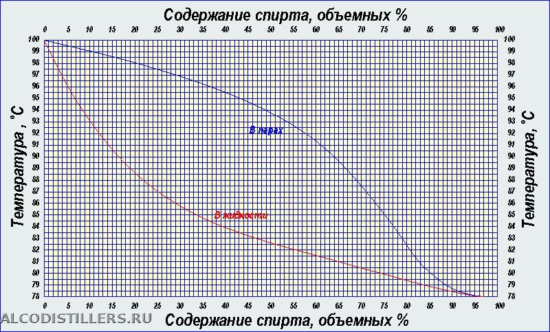

Я имел ввиду выход спирта из сахара https://alcodistillers.ru/distill3.html
А это зависимость температуры и остатка спирта.
таки да, эти графики у меня есть и я умом понимаю что в парах температурой 100*С должен быть ноль%... значит АПС-1 врет! термометр вроде точный проверял при кипение воды показывал 100,8*С... так что просто всегда минусую 0,8*С... а вот АПС-1 не знаю как проверить спирта эталонного 96,6% не купишь в аптеке только по рецептам...
