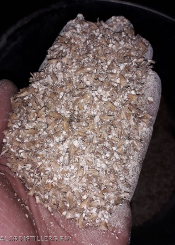

1 007
Re: Пиво- это просто!
кто-нибудь видет такой помол вживую
У меня вот так получается. Муки, действительно, много.
    size: 340.91Кб type: jpg

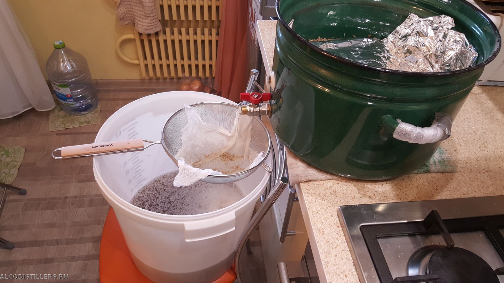

1 008
Таки врЕзал кран в эмалированную кастрюлю...
1 009
Таки врЕзал
ага.. :)
Мне почему-то не понравились ни сифоны, ни насосики..
За кастрюлю отдал 1300 рупий.. ну сварю я на ней 1000 литров пива, пока она заржавеет.. ну и что.. :)
А на чем молол?
Мой помол на предыдущей странице, молол ручной мельницей.
Думаю, что на валиках муки может быть немного поменьше, т.к. зазор можно выставить постоянный, а на ручной все-же не так идеально..

А на чем молол
На вальцевой.
Это какой? Типа мясорубки? Или вальцевой?
1 013
мясорубка
1 014
мясорубка
Шелуха, вроде, целая. Это очень хорошо.
Интересно, кто-нибудь видет такой помол вживую?
Ну почему видел? Делаю. Мельничка "500", настраиваю на минимальный помол. Главный секрет - перед помолом провожу кондиционирование солода. Шелуха становится мягкой и не рвется.
