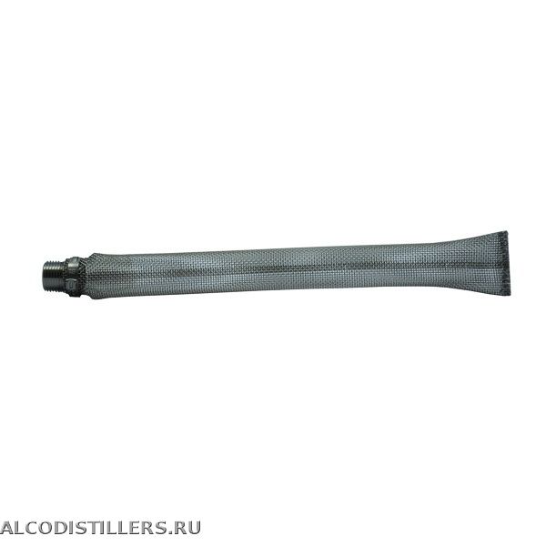

Печкин, а очень просто - экстракция сусла должна быть максимально однородна по всей площади дна заторника.
http://howtobrew.com/book/section-3/get … e-grainbed
Понял. Тем самым ты подтвердил, что мой самопальный фильтр из 3-х метровой оплетки гибкого шланга, уложенный спиралью по дну катрюльки, является более эффективным, чем продающийся китайцами ![]()
