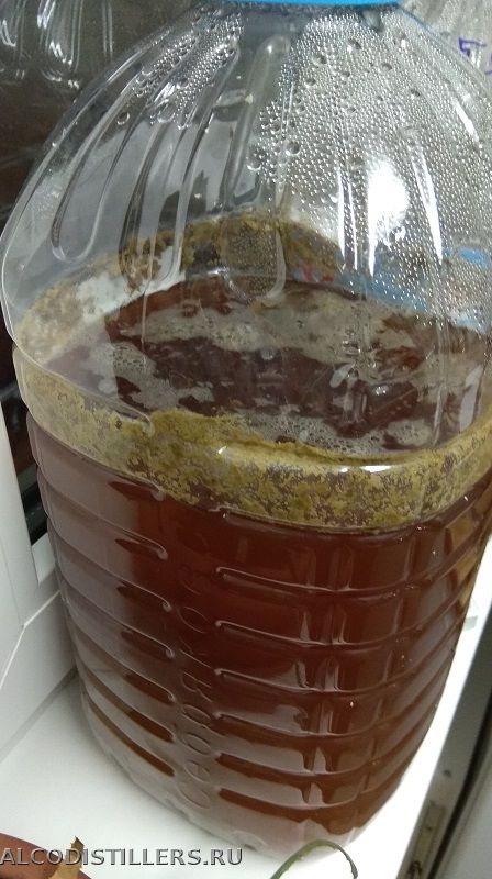

Сегодня на карбон поставил,но чёт жене не терпится,что будет если дать ей попробовать?
Лучше через недельку, не торопись.
Сладкое будет.
я к пиву дышу ровно,жена просит!
Можешь дать попробовать, но будет сладкая зерновая брага с привкусом хмеля. Нормально станет через месяц, а если выстоит полгода, то может стать и хорошо.
al, ты такими сроками всех начинающих пивоваров распугаешь!!! Я ту дни считаю, а ты - полгода! ![]:->](https://alcodistillers.ru/forum/extensions/k_smiles/img/aq.gif)

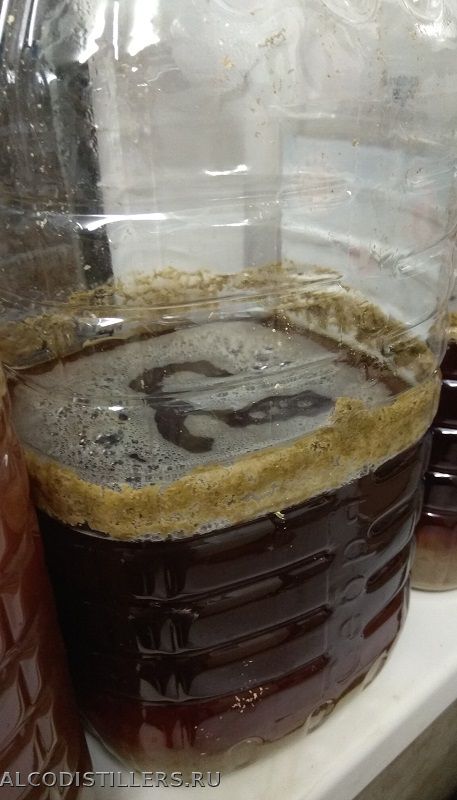

Кстати. Николя, пена ещё не пропала? не пора ли?
Брожение еще идет. Если терпится, я бы подождал, пусть еще побродит. Если нет, можешь разлить, но будет больше газов, и "созревать" дольше будет.
