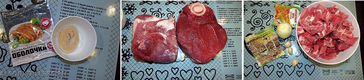

Оболочка для колбас покупная, размачиваем по инструкции на упаковке.
Свинина и телятина 50 на 50. Лучше брать жирную свинину или добавлять свиное сало. Телятину лучше парную, я выбрал вот такой кусочек с костью, запах понравился. Все мясо надо хорошенько охладить, чтоб с него ничего не текло и не капало, освободить от пленок, прожилок... костный мозг соответственно тоже используем в дело.
Все мясо кусками, добавляем лук и чеснок, сразу добавляем черный перец крупного помола и обязательно чайную ложечку мускатного ореха.  Пропорции можно изменять как больше нравится.

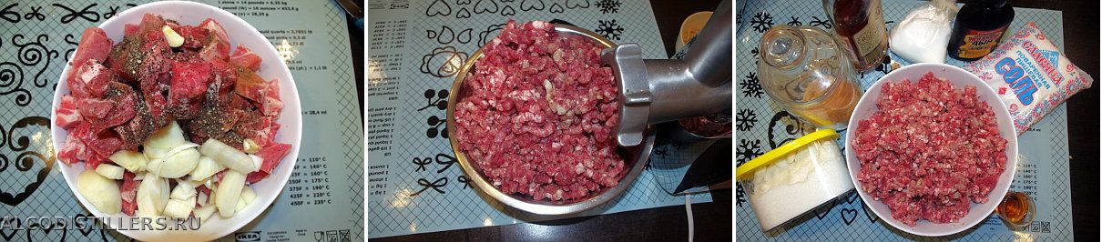

Все это мясо с луком, чесноком, перцем и мускатным орехом перемалываем в мясорубке на крупном сите... или как там шайба с дырками называется. Момент! Соль специально не положена сразу, иначе мясо "потечет".
После мясорубки можно уже химичить. Соль конечно обязательно, а все остальное уже на свое усмотрение.
Я добавил ложечку нитритной соли, ложку глутамата натрия, стопочку коньяка, ложечку коричневого сахара и три столовых ложки жидкого дыма.    Вот на этом этапе уже получил запах неплохого сервелата.  *FLOW*
После добавления всех необходимых вкусностей, мясо надо вымесить как обычное тесто, только минуты две и не больше.
И после этого, положить его обратно в миску и добавить очень холодной воды в количестве 150мл на каждый килограмм мяса, размешать. Все впитается!   Сам процесс заполнения оболочки простой и незатейливый, советую только налить 10 мл воды внутрь оболочки, так она будет надеваться на насадку быстро и без хлопот, а вода просто выльется с обратной стороны в миску.

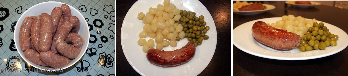

В итоге... 1 кг свиной шейки + 1 кг телятины и еще оболочки немного осталось... я в одном месте порвал при заполнении, решил поплотней...не вышло и пришлось обрезать кусочек, так бы больше осталось.
Весы с миской на фотке оттарированны.
Нужно конечно выдержать минимум сутки в холодильнике, но очень свербило попробовать.  Дегустаторы одобрили, да и мне понравилось. Это не какие-то соевые чевапчичи из рекламы, а натуральный продукт... ну да, химии я добавил по своему усмотрению и это мое решение.

Итог:  2.2  кило натуральных вкуснейших колбасень... округлим... всего за 1000 рублей. *COOK*  *REDWINE*

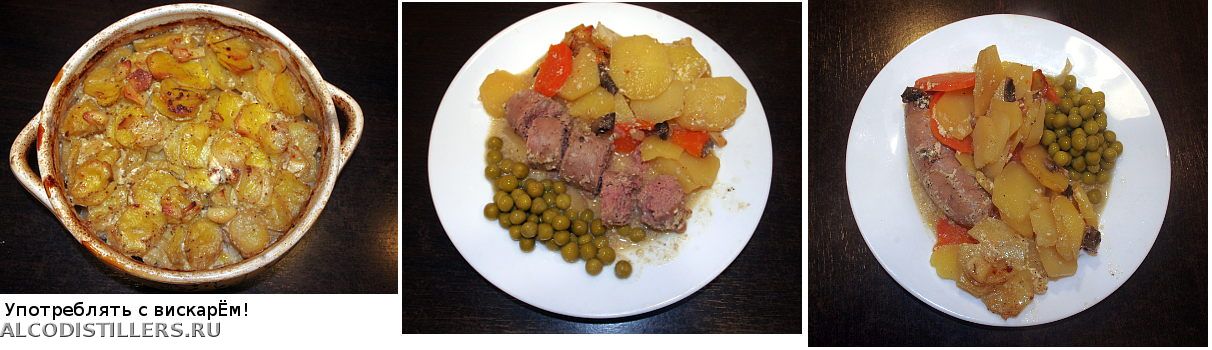

Берем купаты, кладем в старенькую и испытанную множествами рецептов керамическую кастрюлю (или утятницу)
Сверху крошим немного грибов, лука, морковку колечками... делаем слой... после чего добавляем картошечку толстым слоем. В отдельной чашечке миксуем сметанку, перец разный, соль, щепотку розмарина, мелко порубленый зубчик чеснока, водичку... заливаем все в кастрюльку сверху, чтобы каждая перчинка попала на картошечку... заливаем так, чтобы с краев видно было заливочку...   Ставим под крышечку в духовку на 100С на один час, потом поднимаем температурку до 130-140 и еще на час, а потом поднимаем до 180, снимаем крышечку и еще минут на 45-60... смотрим по верхнему слою. Как только начала появляться золотистая корочка-выключем и оставляем еще минут на 30 с открытой крышкой, чтобы лишнее испарилось.   Подавать с зерновыми собственного производства!  *KISSED*
Клацнуть на фотку...  *FOTO*
