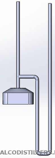

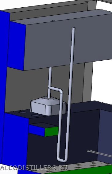

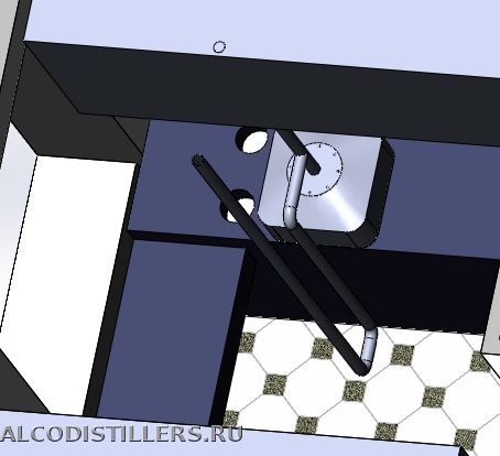

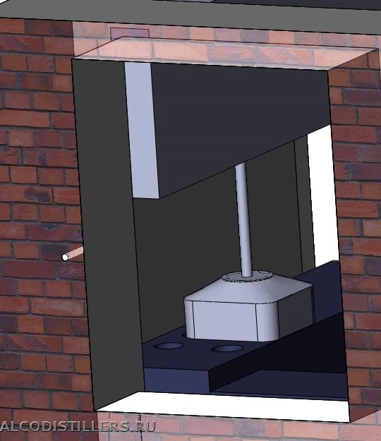

Итак аппарат, который может быть использован и на газовой 4-х конформной плите, и с внутренними 2-3 шт ТЭНами. А так же в режиме совместного применения обоих типом подвода тепла. Если считать мощность газовой плиты,  как положено по нашим законам, не более 5 кВт. То добавив 3-4 кВт от ТЭНов с регулировкой можно в пике страшный нагрев подводить. Естественно в первую очередь сейчас рассчитываю на более экономичный газовый вариант плиты с ручной регулировкой.
Поэтому размеры куба в плане пляшут от размеров плиты и принимаются 480х480 мм. По высоте естественно хотелось сделать в этом случаем по минимуму. Выиграть побольше места для царги и сделать удобную для использования верхнюю часть.
Внизу соответственно усиления для ТЭНов, сливного крана и под возможный парогенератор на далекую перспективу.
Далее на фланец крышки куба прикручиваются разные царги под задачи. Естественно главная задача сборка РК, для которой при установке на плиту и наличии мебели и вытяжки на стене попросту не остается места.
Понятно, что есть желание обойти это препятствие, а так же понятно, что колонна должна быть вертикальной и максимально возможной по высоте. Исходя из этого всего, напрашивается вывод, что эту проблему надо обойти. В буквальном и фигуральном смысле.
По моим представления, которые сложились на данный момент, нет никаких идеологических проблем сделать дополнительную насадку на куб в виде сифона до самого пола. А потом уже подставлять царги достойного размера до потолка.
Буду признателен за ваши мнения по данному вопросу.
Трубы и куб нержавейка 304. Трубы 38-50 мм в диаметре. Прорисована сейчас 50.

Каким образом возврат в куб будет?

Re: РК нержавеющая, универсальная, 50л х 50мм
Тригонист ©:
Идеологических нет, есть физические..  Будет стоять полная труба сырца и постоянно заполняться снизу тяжелокипящими без возврата в куб. В итоге нормального дистиллята не получится и в определенный момент труба начнет работать как вулкан. Идеологически кошерно - если истинно пастафарианец.
Ставь тЭн и куб на пол - не мудри.

4 (2018-01-18 10:19:49 отредактировано )
На сколько я понимаю, весь требуемый процесс разделения по фракциям происходит в вертикальной трубе. И все туда только попадает и расслаивается с высотой по плотности, а обратно не возвращается.
Спасибо. Звучит печально. Верю авторитетам, но пока не догоняю сознанием. Пойду еще помедитирую с информацией.
Николя,  не будет возврата. Эта кочерга если не рванёт, то будет плеваться горячим спиртом. Короче - очередной БРЕД.
Тригонист, лучше форум читай, это мой тебе совет. Иначе - всё плохо кончится. *YES*
Тригонист ©:
Нет.
Вы бы почитали теорию ректификации, посмотрели конструкции рабочих аппаратов и в голове все сразу прояснится.
Тригонист ©:
высако кипящие стекают в куб
Рк 42 1700 3кв
Тригонист, ну как это не возвращается? Все в трубу не влезет, высококипящие обратно в куб капают, вместо них другие лезут. По этому и разделение, а так бы оно и в кубе само собой разделиось и без трубы вовсе :)

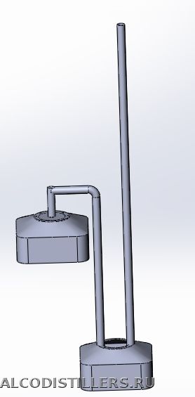

12 (2018-01-18 11:29:19 отредактировано Тригонист)
Denis.Malmalaev ©:
Лучше тэн, как выше было сказано
А-а-а-а если еще поизвращаться и представить "двухголовый" вариант. Точнее двухкубовый.
На полу, как все предлагают, стоит пустой куб с маломощным ТЭНом, который изначально выключен.
Основное добро выше на плите разогревается и далее по тексту. Такое подобие парогенератора.
Все тяжелолетучие-высококипящие стекают в нижний куб и колено забить спиртом не получится. Как уровень тяжелых фракций в нижнем кубе наберется, включаем ТЭН в нем.
Это ж почти любимая тема этого форума - барботер-сухопарник.  :D  Правда у меня получится куб-жидкопарник  %)
Тригонист ©:
Время ректификации в зависимости от объема сырца составляет от 8-10 часов до 1-2 суток. Посчитайте объемы воды, которую потребуется испарить за это время, и, соответственно, необходимые объемы куба и парогенератора.

16 (2018-01-18 11:42:21 отредактировано )
Denis.Malmalaev ©:
Возможно, но к чему такие извращения? Печь газовая?
Газовая плита. Мощность нагрева достойная, цена вопроса никакая.
Лишняя длинна трубы, ее все равно покупать 6 метров. На сборку-разборку побольше времени. Зато при 50 трубе, хотя то можно и еще больше в диаметре поставить, выше производительность при большой высоте и хорошей мощности нагрева на газу. Меньше времени работает ТЭН.
_Михалыч ©:
Не совсем понял вопроса. Воды больше, чем содержится в СС у нас нет и взяться ей не откуда.
Тригонист ©:
Тогда "парогенератор" перестанет работать (из первого куба вся жидкость испарится) гораздо раньше, чем закончится ректификация.
Теорию подучите сначала, прежде чем предлагать подобные безумные идеи.
