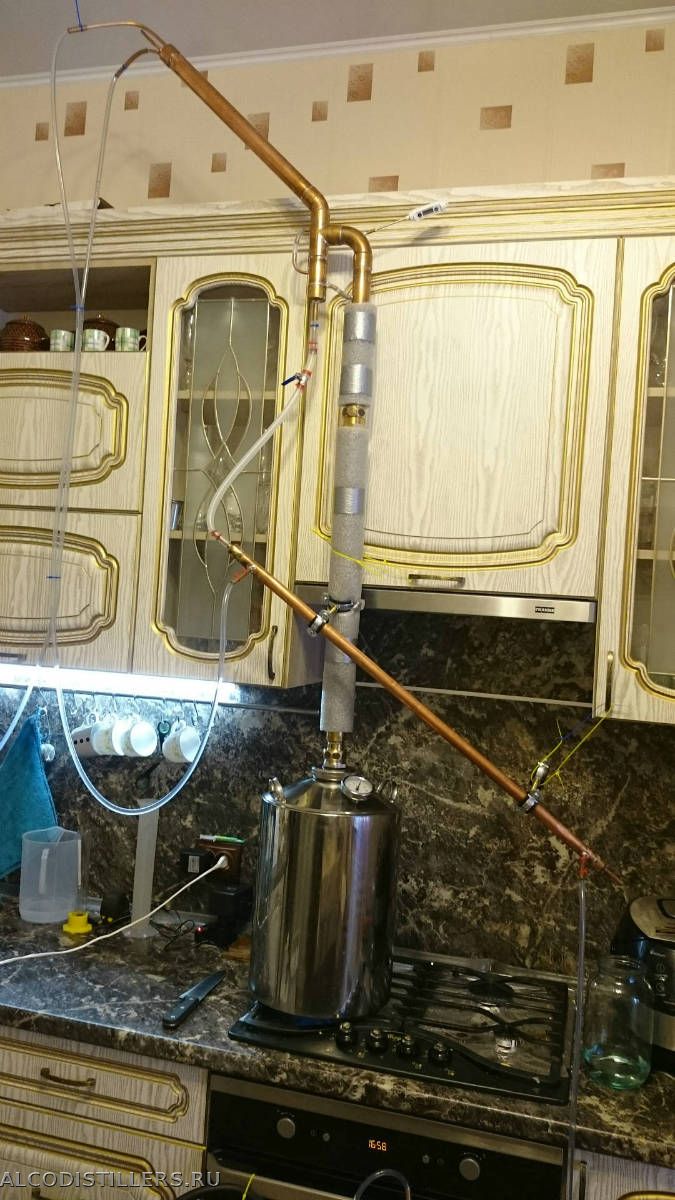

124 (2018-01-23 22:58:08 отредактировано babis303)
Re: РК 35мм медь с наклонным дефлегматором
При наклоне в сторону стакана отбора, флегма перестаёт бежать по стенке ,потому что  горизонтальный отрезок паропровода наклоняется в сторону стакана и флегма бежит в стакан, а не в диоптр.Я тоже боялся разных помех (типа стекающая флегма с димрота мешает пару) которые уже обсуждали на форуме,решил эту проблему развернув наклон в обратную сторону(клюшка),и мне кажется ,что с колонной стало работать легче, она стала более стабильней .
Димон ©:
Вторую, про разворот наклона, не понял.
вот так, как на этом фото из форума

По мне так конструкция  не очень. Центр тяжести негож. Флегму будет забрасывать в паропровод мимо стакана отбора по-любому, особливо на теле. Так же брызги на термометр будут.

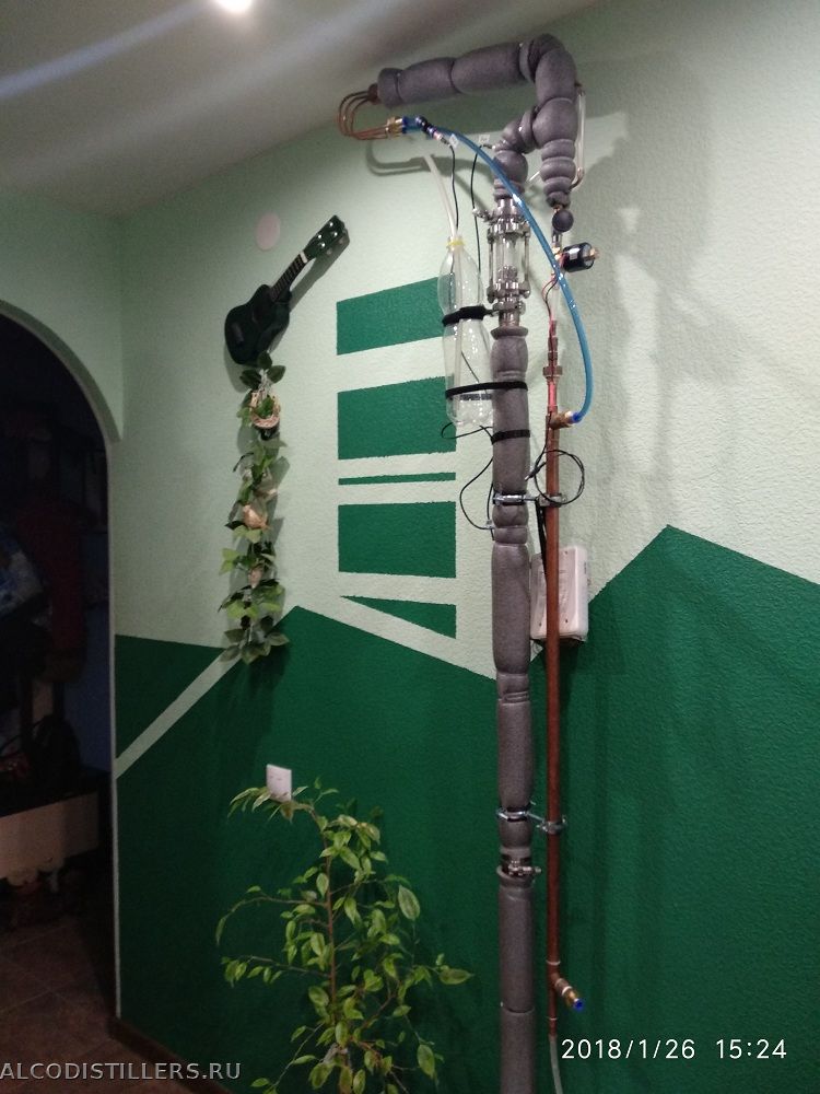

мне как-то эстетически ближе вариант с обратно загнутым дефом.

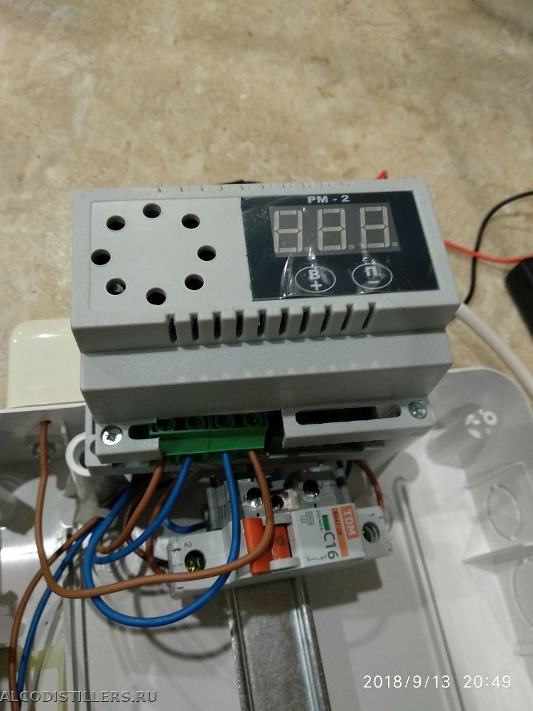

Сегодня коротнул кабель в месте прикрутки к ТЭНу. Выбило вводной автомат на блоке с РМ-2. После отключения, восстановления и т.п. РМ-2 не выходит из режима форсажа, если ориентироваться по индикатору, который все время мигает как при форсаже.
Подскажите плз, как диагностировать, и по возможности починить.
РМ-2 такой:

Димон, проверяй симистор в первую очередь.

al, спасибо.
Наверняка у кого-то симистор пробивало.
При пробое напряжение на выходе как на входе?
Меня беспокоит то что индикатор мигает, не сломалось ли управление...

Димон, https://evosnab.ru/instrument/test/prov … ultimetrom
Только симистор нужно выпаять из схемы.

al, симистор выпаял, между рабочими выводами сопротивление ноль.

Димон, пробит.

Почитал еще раз у Дмитрия в теме, надо проверять еще кой какие элементы.
