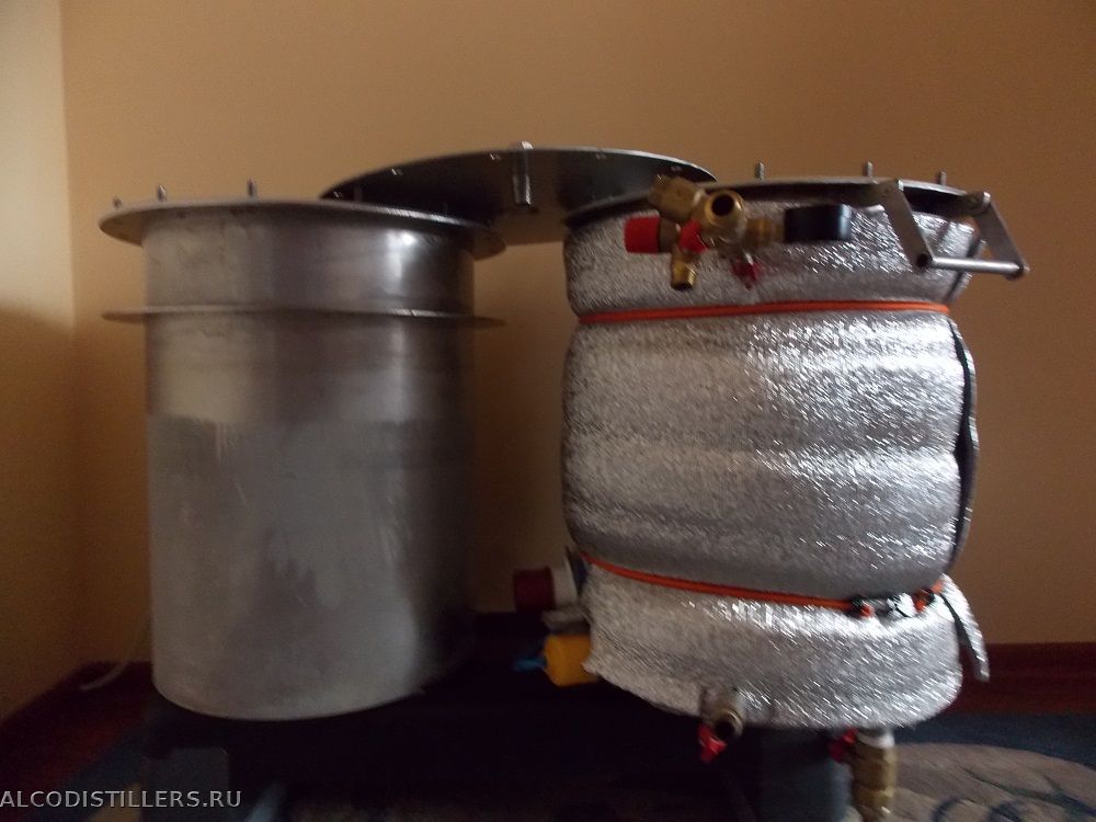

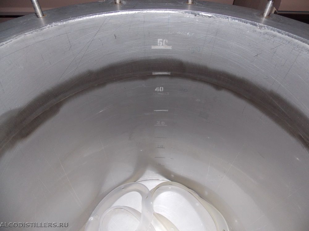

сделал фотосессию своему "полуПВК".
разметку сделал электрохимическим способом. соленая вода+уксус + 12В. "+" на корпус "-" на тампон. Очень удобно. Навел 50л инвертированного сиропа - разлил по двум бродилкам.
для дистилляции после закипания рубашки немного стравливал воду - манометр стоял на 0.  Клапан на 1,5 атм.
В разобранном виде все легко перетаскивается на любое расстояние.
Крышка совместима с обеими кастрюлями.

196
Re: Винокурня Konstera
Варил сам или покупной? Какой объём? И зачем на левом кубе ещё одно кольцо на корпусе?
197 (2019-02-25 19:30:12 отредактировано Konster)
покупной. по моим хотелкам. левый вставляется в правый. Сначала заказывал правый, а потом уже родил мысль про внутреннюю кастрюлю. дырки/прокладки совместимые на нижнем кольце и на внешнем корпусе. получается ПВК. Греется через водяную рубашку. Только слива нет из внутренней кастрюли. я несколько сообщений назад спрашивал как лучше такое сделать.
Винокурня Konstera
внутренний 55 литров , внешний 60.
с такими железяками зерновые перестали быть проблемой.
в теме про пвк обсуждали ввод пара из рубашки в котел. лишнее. Верхний сливной кран (где манометр и клапан) из рубашки надо было чуть ниже - тогда место для пара получалось бы само-собой, без лишних движений.
198
Konster, почему ввод пара в котёл лишнее?
199 (2019-02-26 06:12:36 отредактировано Konster)
давайте точно сформулируем.
мы говорим о паре из рубашки. Делать большой объем рубашки нецелесообразно. Малый объем быстро испарится и оголит ТЭН.
У меня утепленная снаружи закрытая рубашка с кипящей водой и паром  без проблем нагревает внутреннюю кастрюлю до температуры кипения. При этом давления внутри рубашки нет (манометр не показал давления, деформации нет). Это безопасно.
Ввод пара интересен для разваривания круп.
Нагревать  содержимое рубашкой с малым количеством жидкости, а потом "поддать пару" - за счет "барботации" будет перемешивание, а за счет предварительного разогрева не потребуется столько времени  - значит  не будет увеличения объема затора. Но это пока мысли не проверенные практикой. В крышке на всякий предусмотрел ввод на 1/2.
upd я не против ввода пара. я против его отбора из рубашки.
