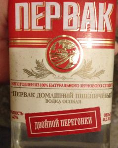

доброго времени суток! подскажите пожалуйста, в первом посте Иван Николаевич писал что из жадности для большего выхода можно в брагу влить спирта или водки.... я вообще то не жадный человек, но на днях подогнали 0,5 водки "первач" бутылка конечно пригодится там пробка на пружинной скобе... а вот содержимое.... ну пить такое не можно... вопрос можно ли ее влить в сс чачи перед перегонкой на бк? или нужно было в брагу? все таки 0,2 АС жаль выкидывать

anfimychev, это белорусская, где уксус, сода и лимонка?
Видимо все-таки наша "Первак". Ну нафиг, там какие-то ароматные спирты, будет чача с сухарями сразу.

приветствую Артем!
водка вот такая... написано якобы из 100% зернового спирта \m\/
про то что мешать не стоит понял... вылью тогда в бражку с подкормкой рожью...
причем перед этой пришльсь выпивать "мягков" так от той хоть не воротило...

anfimychev, У бутылки крышка удобная. Содержимое - на РК.

anfimychev, зачем ее в брагу? Она же остановит брожение раньше времени. Перед перегонкой добавь в брагу и все.
1 158
anfimychev, состав помнится читал... ароматические добавки (СС для вони добавляют) и замутнитель, но не помню какой.  Жестокий микс :)

да из за крышки и вял ее... а так после своего дистиллята ни какая водка и рядом не стояла!!!
al спасибо! конечно же перед перегонкой...
Жестокий микс
полностью согласен!!! даже для меня с моими скромными притязаниями....

Иван, вроде не в этой, эта прозрачная. В белорусской "первач" в составе
