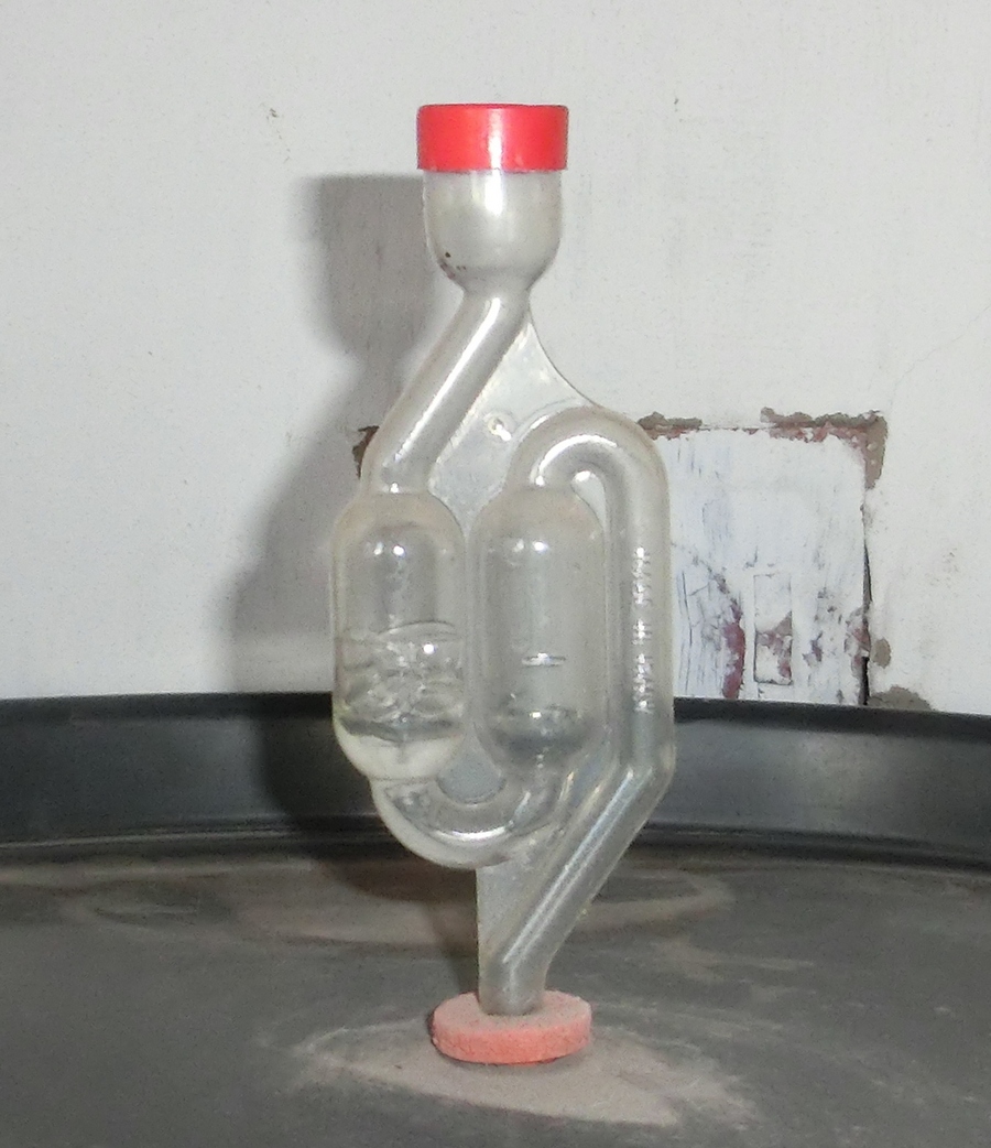

На прошлой недели поставил сусло из 5 кг изобеллы под гидрозатвор. Прошло 3-4 дня сусло не заиграло, влил 12 литров воды из под крана и 2,5 кг сахара. Добавил винных дрожжей , вот уже два дня и в банке тишина. Шапка на верху, есть образование редких пузырьков, но в гидрозатворе воздух не выходит. Что сделал неправильно? Грешу на водопроводную воду, хотя наливал через фильтор аквафор. Подскажите что делать , где косяк ?
РК- 40х1800 нерж ( 120, 60)
1 040
Может холодно, может где-то мимо ГЗ свистит.
