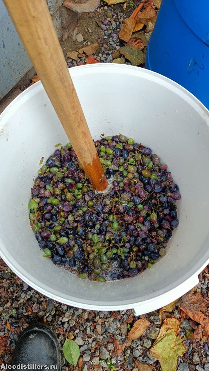

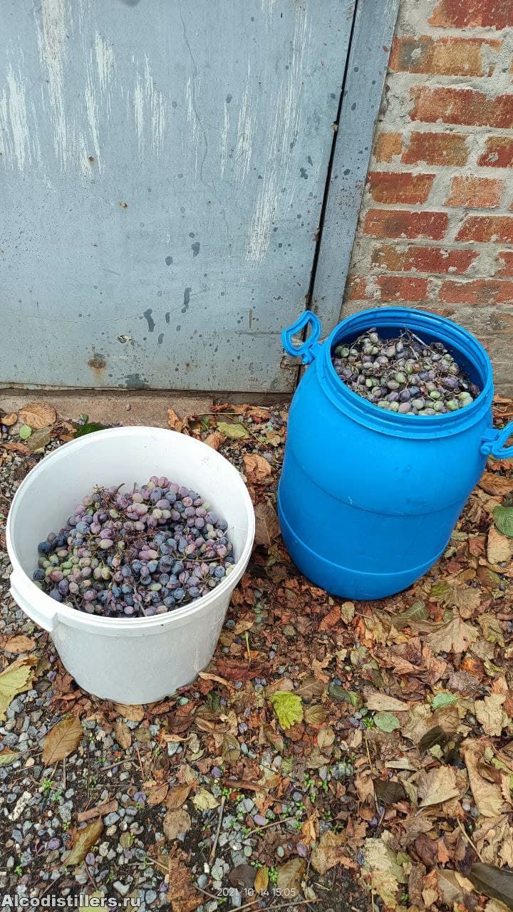

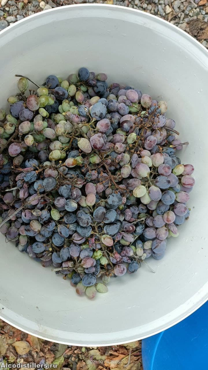

Захотелось попробовать что-то новенькое, почитал первый пост и понял, трэба попробовать. В гараже есть небольшой виноградник, но в силу погодных условий этим летом, виноград поспел не полностью, а точнее на половину кисти спелые, а остальное либо не доспело либо уже высохло. Но так как настроение чем-то заняться не покидало, решил пойти собрать все что есть и как оно там есть. Не мелочился, тупо рвал и кидал в емкость, с пола подымал и тоже кидал. В итоге насобирал 35 кг винограда, разносортица и спелый, и не спелый, и изюм.
Тут же нашел черенок, помял, немного разбил ![]()
Затем использовал дрель с насадкой
В 30л ведре получилось 15кг, а в 45л- 20кг. Принес домой, попытался оставшийся виноград дожамкать руками, но скажу я вам, это неблагодарное дело, виноград который спелый еще боле или менее жмякается, а недозревший так вообще ппц. Плюнул на все, рассыпал 1кг сахара на 2е емкости и оставил, жду когда забродит. Дрожжи естественно не использую, только дикари, только хард рок).

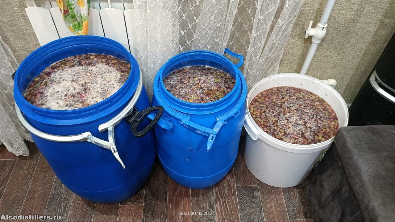

На утро дикари завелись, но несильно. Разделил на 3 емкости, добавил воды с сахаром, причем сахар не стал растворять в горячей воде, а тупо засыпал в емкость, при этом периодически помешивал, чтобы сахар растворился. Пока брожения не видно, поэтому следующий отчет походу будет через месяц, не раньше.
Вот мои квартирные малютки)) ![]()
Представляю какой духман к вечеру будет
Жена говорит, что нету, а сам не чую пока.
Сеня, так погоди- разбродится.... Хотя всяко бывает, у меня сейчас вино стоит в кухне, запах только когда шапку перемешиваю.
