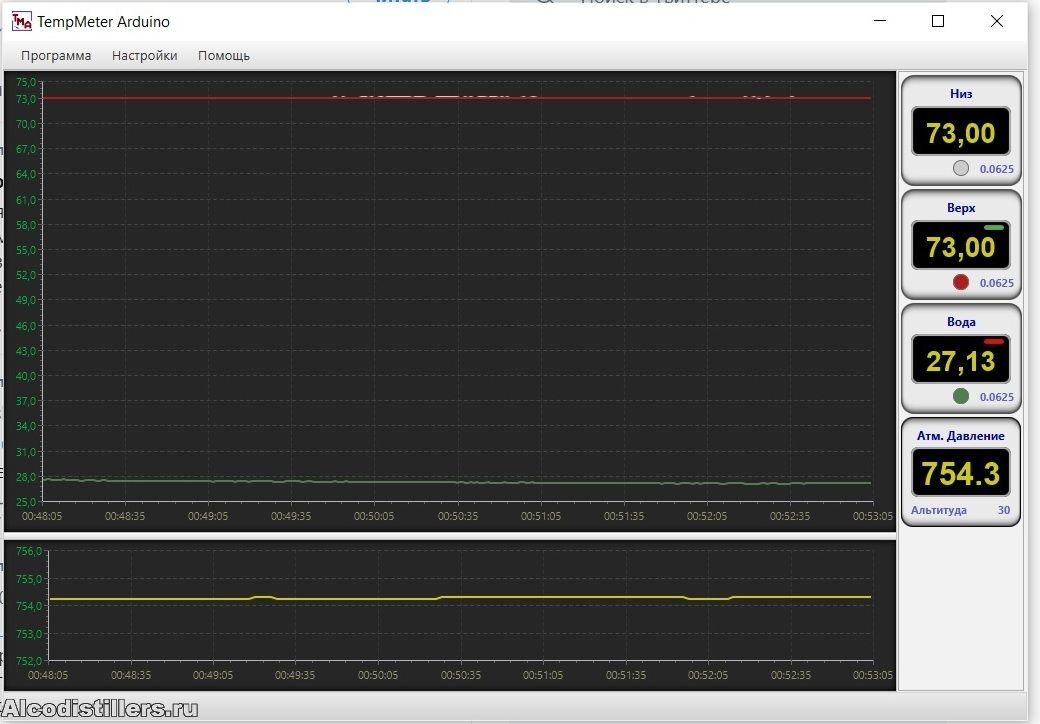

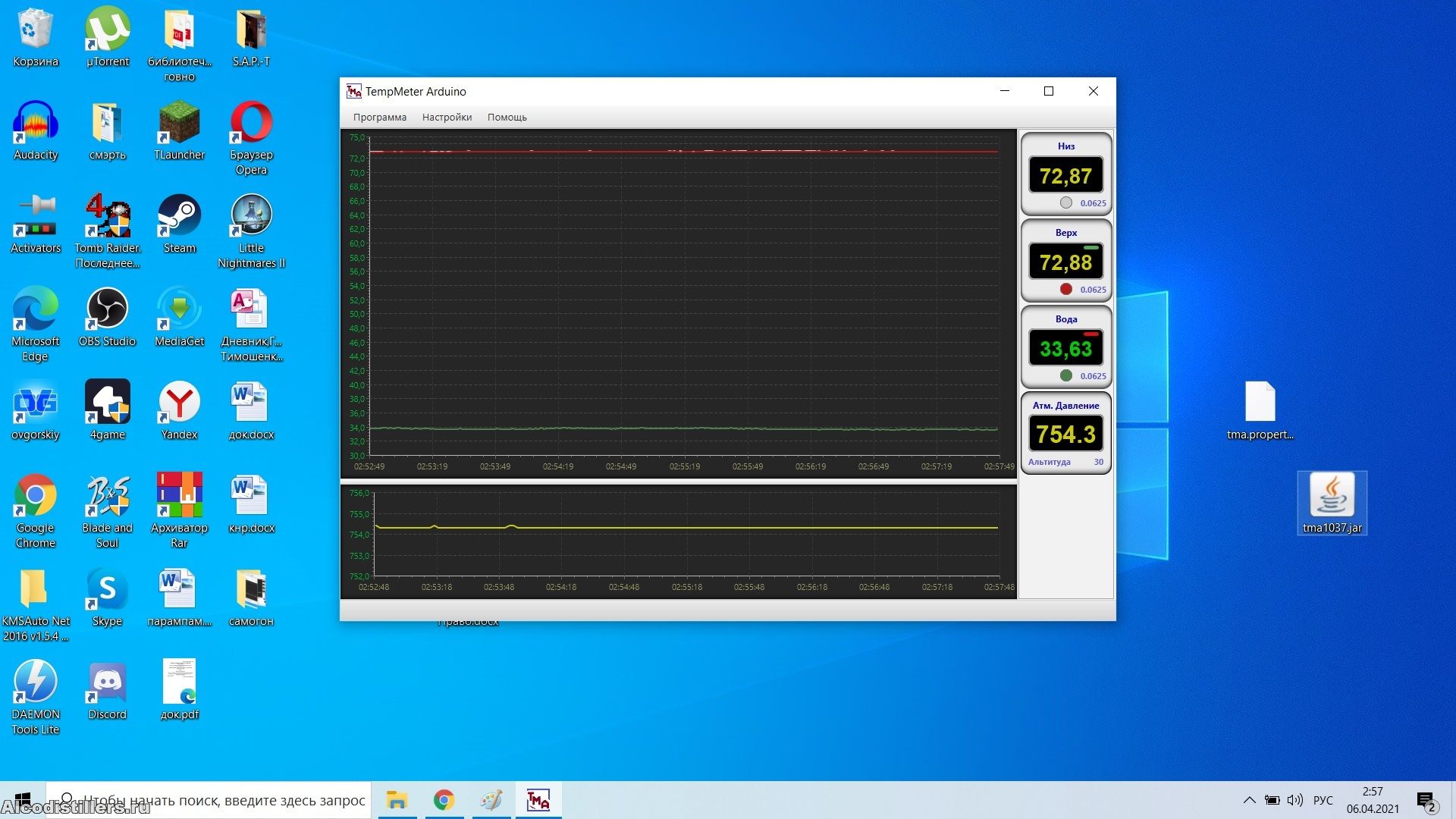

469 (2021-04-06 03:12:30 отредактировано kormetal)
Re: Часто задаваемые общие вопросы про ректификацию
Alex bcn, У меня если мощи не хватает, на 2/3 кажет ниже или как пар. Если же мощи хватает, то все нормально.
Пленочный
Предзахлеб
Нижний датчик в основании колонны.
Предзахлеб через 1,5 часа. РМ-2  175 вольт на обоих скринах. Это нормально, или датчики глючат?
    size: 151.83Кб type: jpg
    size: 144.5Кб type: jpg
    size: 391.04Кб type: jpg
470
kormetal, на 2/3 нет датчика?
Думаю что на верхний попадает флегма от захлёба, поэтому температура снижается.
