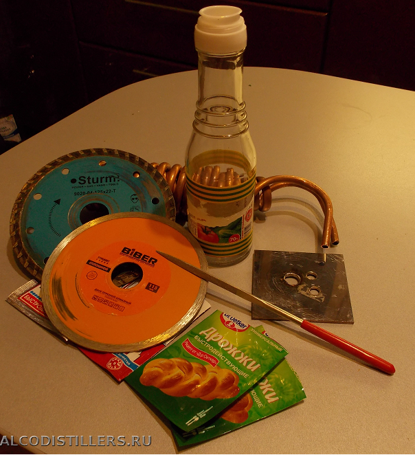

очередная попытка сделать диоптр закончилась крахом. причем дважды. донорами были бутылка из под уксуса и банка из под детского пюре. пилил бибирским алмазным диском УШМкой. колет. разжился новыми алмазными надфилями.
приват
  А с водой попробовать,мне кажется что колет от нагрева стекла диском,в молодости зеркала(фаски) на трельяжи при изготовлении обтачивали алмазным диском с подачей воды.

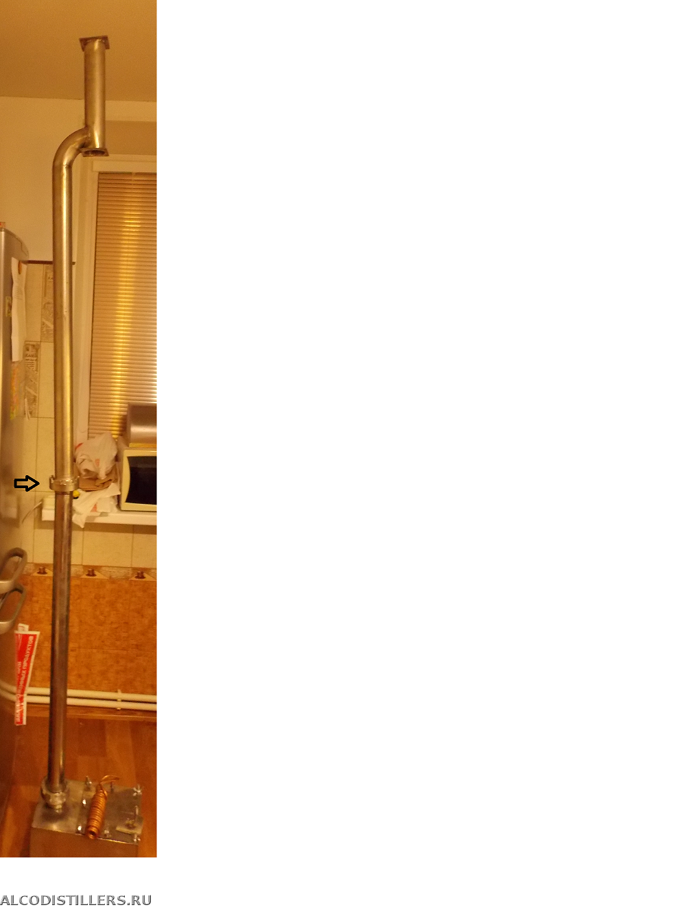

колонна имеет некоторый перелом в стыке царг. (на фото видно ?) насколько критично?

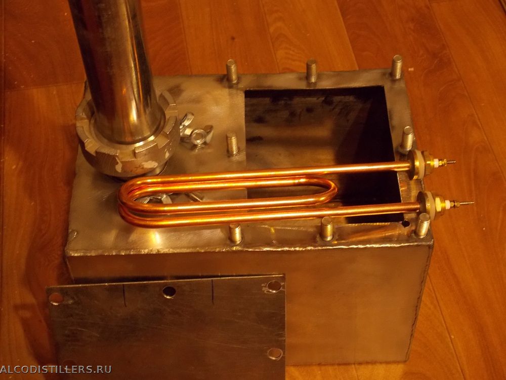

куб 30*20*20
новый  донор и абразивы
в одно лицо пилить и поливать не получалось.
банку зажимал в тисках в сантехнический хомут. если бы зажать болгарку..
для диоптра переходи на стопки- шкалики
из китая алмазные диски уже едут, но руки чешутся..
сегодня был убит очередной донор - столовский стакан высотой 12 см без рисунка.
отмерил сколько пилить. налил воды до метки, установил на ровную поверхность. перманентным маркером нарисовал линию по "ватерлинии". алмазный треугольный надфиль разочаровал (на фото).  хилое напыление на самих гранях. обычным получается эффективнее.

Берешь наждачку водостойкую нулевочку (180-200) и с водой начинаешь тереть. Водой просто смачиваешь.

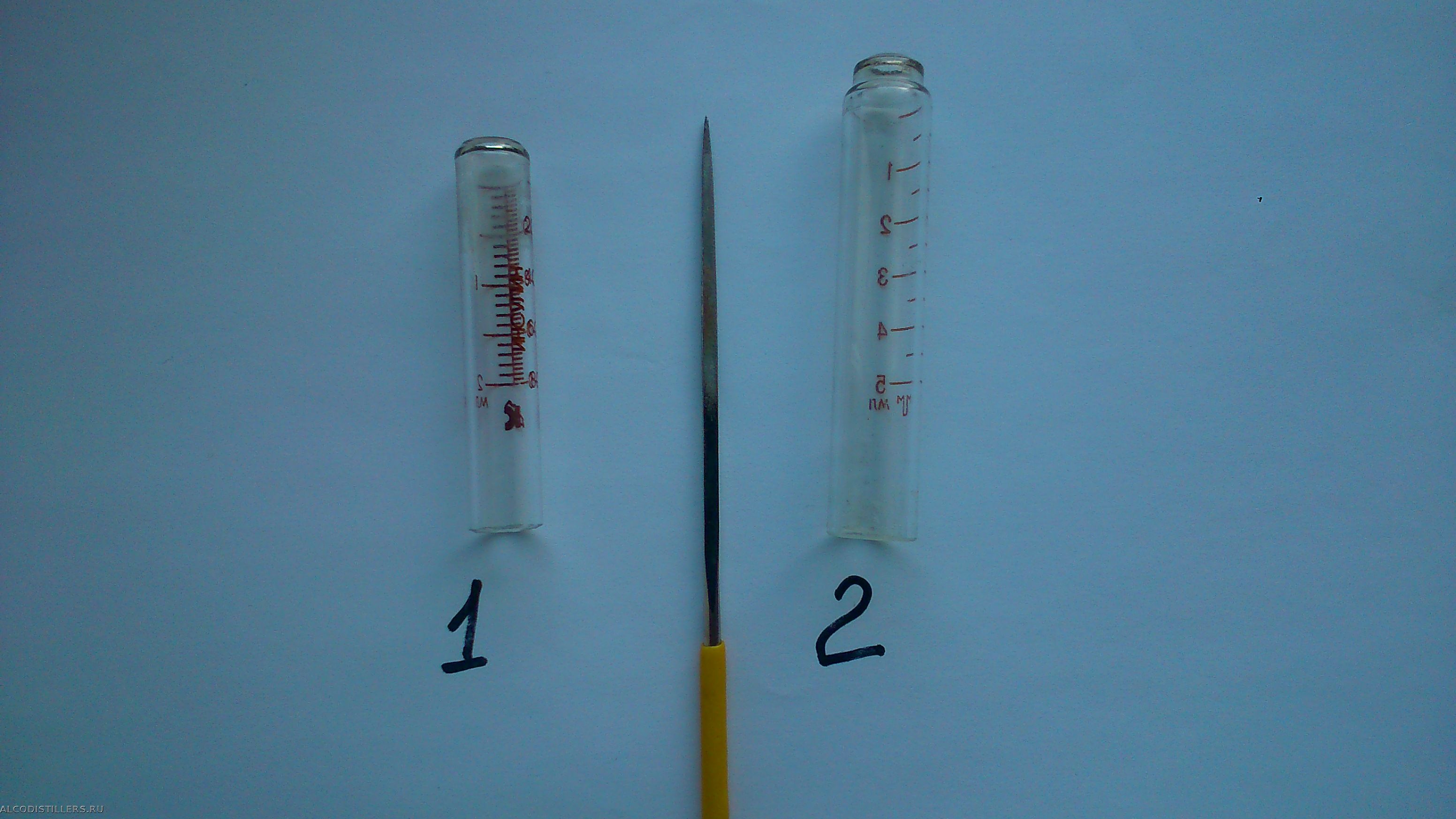

надпилил. обмотали проводом, грели паяльной станцией и  паяльником. лопнул криво
Шприцы обрезал надфилем,1-2 кубика,2-5 кубиков,долго, но обрезал,главное не торпиться,да,ещё наматывал изоленту и по краю изоленты точил надфилем(наматывал на ту часть которая мне была нужна)

Konster, попробуй способ как я описывал Резка стеклянных трубок. пост №8, я таким способом старые электронные лампы половинил, прекрасно все обрезалось.

Это не хорошо. Часть цари может не работать. Флегма будет стекать по стенке, вместо мочалок.

Очень критично!!!! Флегма по стенке потечет.

Почему бы не исправить?

приготовил полкило домашней заготовки двойной дистилляции - сделаю заявку на царгу1,7м одним куском и на материал для куба дистиллятора 550х200х400  (40л)
