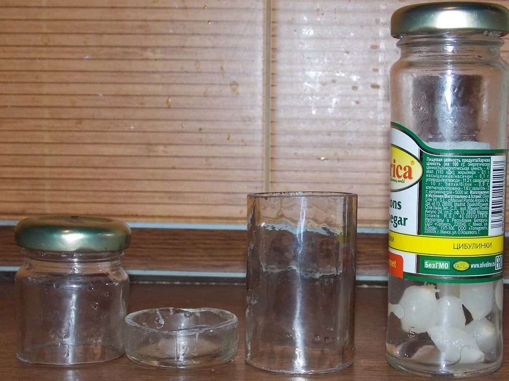

прозрачный узел отбора хотел сделать из баночки из  под детского пюре. 2 вечера делал насечку надфилем, поливал кипятком и морозил.. лопнула криво. буду  пилить диском для кафеля.

Пробовал отрезать от банки из под детского питания трубку ушм  и диском для кафеля. Расколол. Надо подбирать более нежный инструмент. Сильно бьёт диск.  по краям получаются трещины. Лучший рез прямо по изоленте.
Поспрашивай у знакомых дремель, если нет своего. Режет он баночки на трубочки даже обычными отрезными кругами без проблем.
https://alcodistillers.ru/forum/extensi … 416jj6.jpg

Konster ©:
Плиткорез электрический у строителей - то что надо. Нужно строяк занимающихся кафелем найти - там резать пару минут всего.
19 (2017-09-17 16:57:02 отредактировано Konster)

Стекляшку хочу в узел отбора и не  делать указатель уровня .
Про сс в курсе. Поэтому гнал по капельно с разнюхиванием.  Для углубления в процесс так сказать.
Отрезных кругов в наших хозмагах нет. Стекольщики тоже не взялись. Пойдут дожди и буду тереть банку о мокрый асфальт пока не сотру все лишнее. Ога.

Электрический плиткорез это УШМ. Пробовал. написал же. По кегам. В пластике на плиту не встанет. А для рк объём велик. Мне хватит 10=12л. В самом первом сообщении написал.
