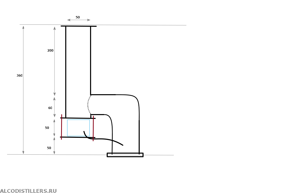

вернемся к основному вопросу. такой узел отбора можно делать или нельзя ?
в соседнем городе приобрел шаровый краник от фильтра очистки воды. 180руб против 650 у наших барыг. надо ли его омеднять ?

Konster, Так делать нельзя¡!!!!!!!!!!
Стакан отбора имеет емкость около нуля.
В теории не разобрался!!!!!
Разберись, как это работает. Для наглядности можешь посмотреть в моей теме : Наши аппараты, Комплект оборудования для самогоноварения. Там и фотки и видео есть.

возврат выше отбора, и объем ДО паровой трубы около 100 мл.
уровнем возврата делить объем стакана отбора пополам ?

Наша цель создать сепаратор для выделения отдельной фракции. Уже указывалось, что для наших об'емов достаточно 30 мл. Это об'ем от возврата до отбора. Делать его в тонкой трубке не желательно, флегма должна свободно перемешиваться.
От возврата до паровой трубы это буфер для реагирования на захлеб. Делать его чрезмерно большим нельзя, чтобы дополнительно не охлаждать флегму.
Отсюда полученные 100 мл стакана достаточно поделить примерно 40 на 60.
40 мл получится сепаратор. 60 буфер для реагирования на захлеб
Konster, вот отсюда посмотри Комплект оборудования для самогоноварения
Вся схема будет понятна.

Konster, точный размер сепаратора возможно сделать только при условии одного и неизменного процесса. Если ты готов делать только один вид браги всегда на одном сырье, сносишь раз десять на анализ, после чего высчитаешь среднее колебание примесей... тогда под эти данные реально сделать очень четкий размер и разработать полную методику ректификации поминутно.   Правда полной автоматики не получится в любом случае..

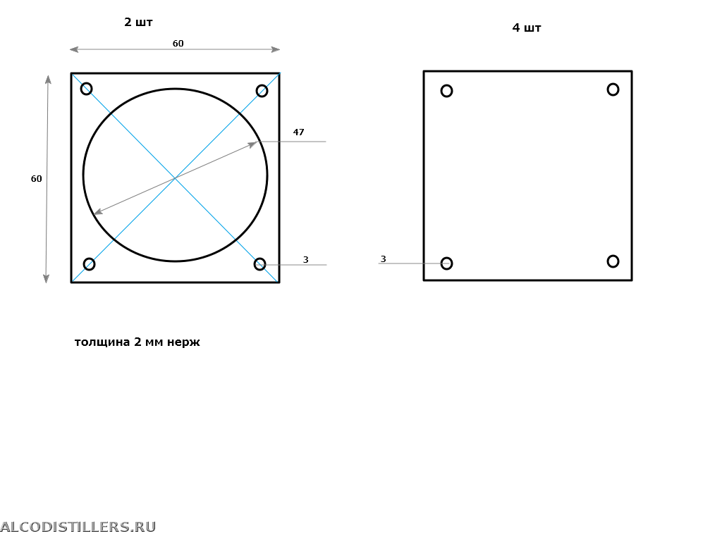

сделал заготовки под фланцы трубы димрота  - квадратики из 3мм 70х70.
прижимать к ним буду 2-х миллимитровые.

Я себе вот такие фланцы делал. И тоже 70х70.

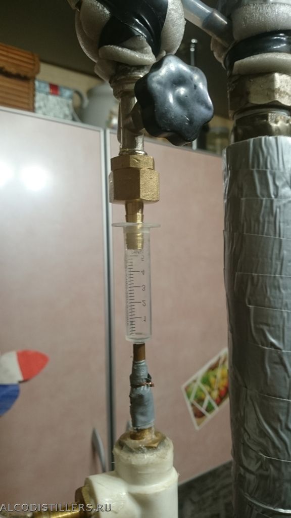

Konster, для диоптра переходи на стопки- шкалики).

Konster ©:
очередная попытка сделать диоптр закончилась крахом.
я не стал заморачиваться

И я не стал.  *YES*
Поставил силиконовую трубку.  :)

IGAN ©:
силиконовую
тоже так было,плохо видно через неё
Выпил воды- печень в шоке!

Аркаим*PARDON* я всё вижу нормально.  *YES*
Смысл диоптра вижу только в случае, как у al сделано -  *THUMBSUP*

Аркаим ©:
Это не стеклянный шприц???
Вот тебе вариант стороннего запаха.
