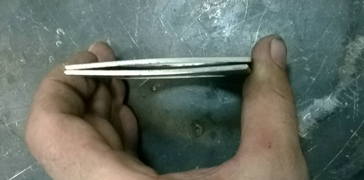

Итак, для изготовления фланцев толщиной 4мм мне потребовались огрызки нержавейки AISI 304 толщиной 2мм.

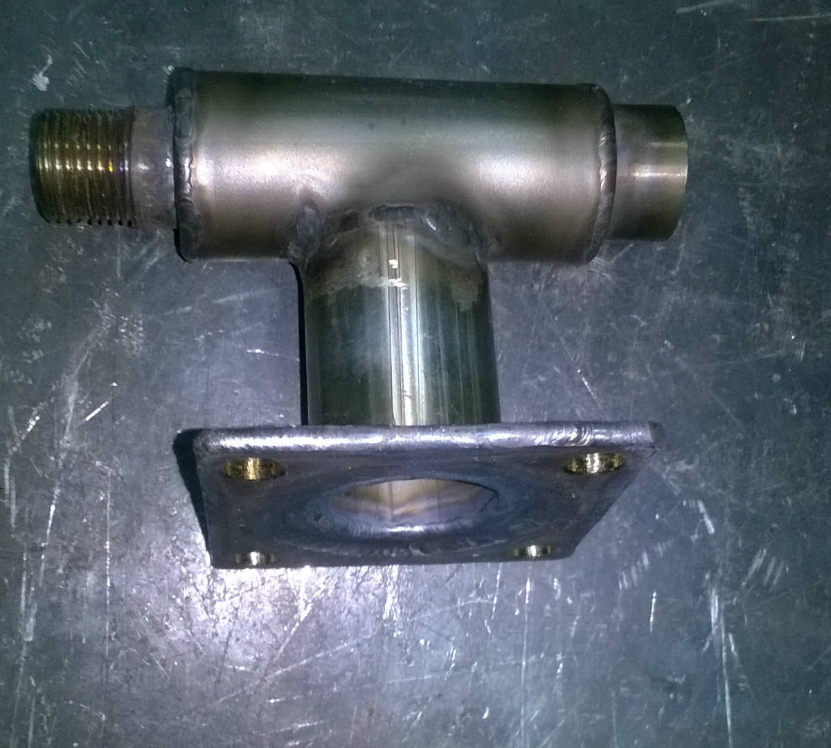

По предварительным прикидкам, для труб, чаще всего используемых в нашем деле и имеющихся у меня в наличии (до 43мм), фланцев с габаритами 70х70мм более чем достаточно. Тем не менее, вырезав первый образец, я прикинул, как это будет смотреться с самой толстой из имеющихся у меня труб:

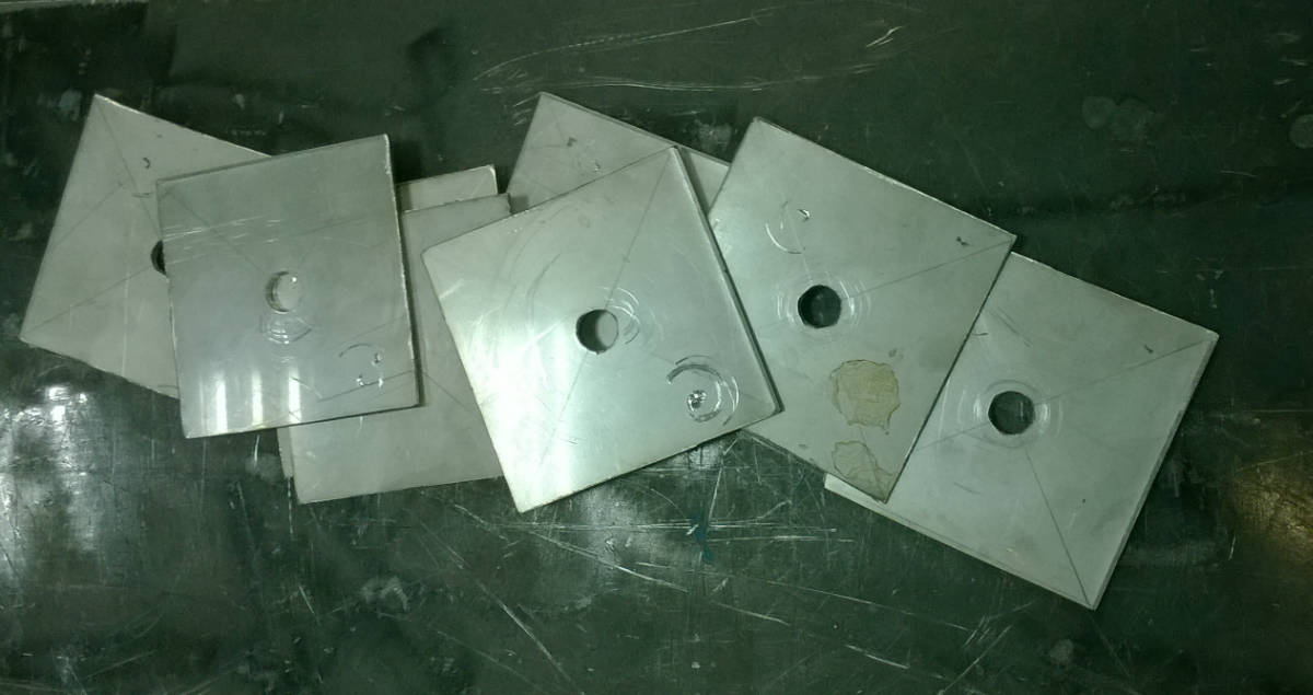

После чего нарезал болгаркой для пробы 8 пластин 70х70мм и просверлил в их центрах отверстия диаметром 11мм:

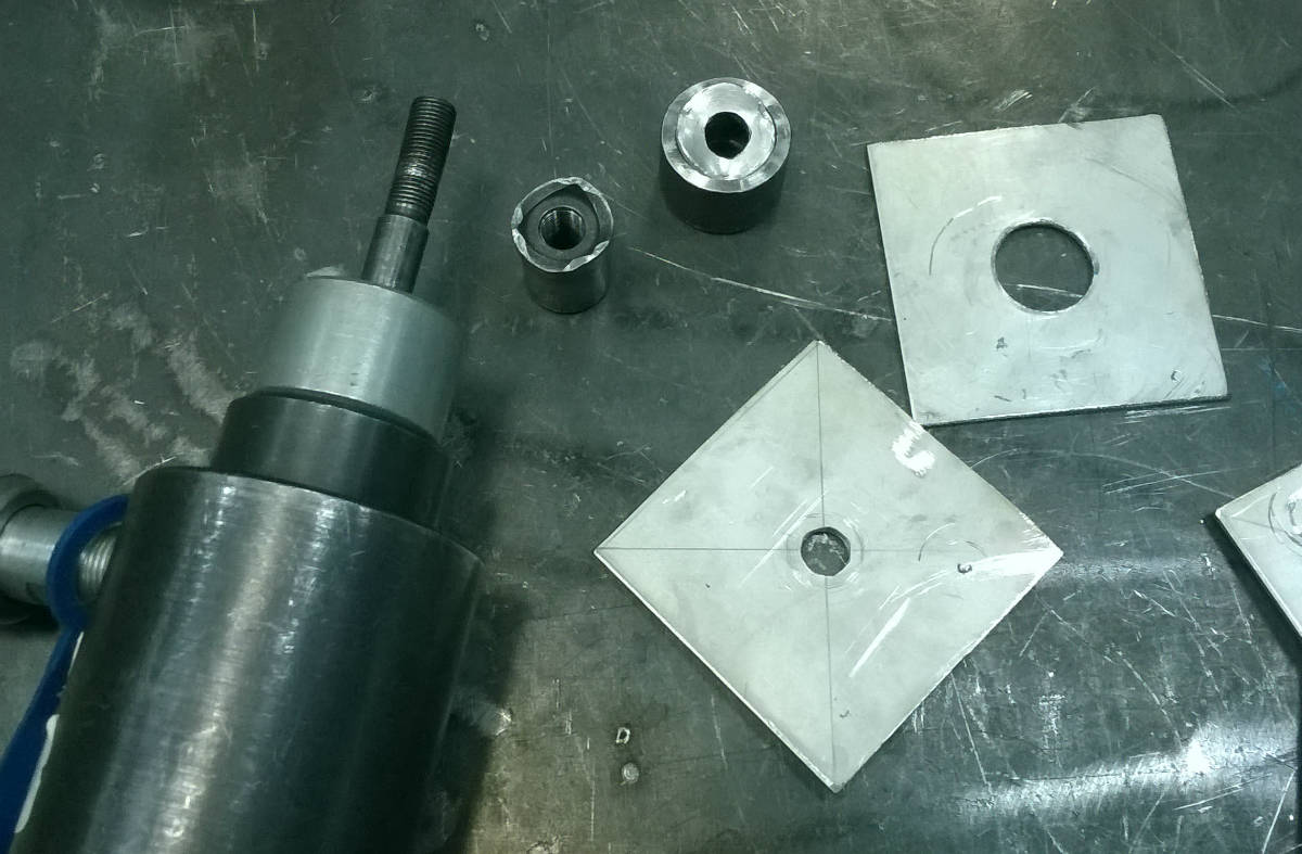

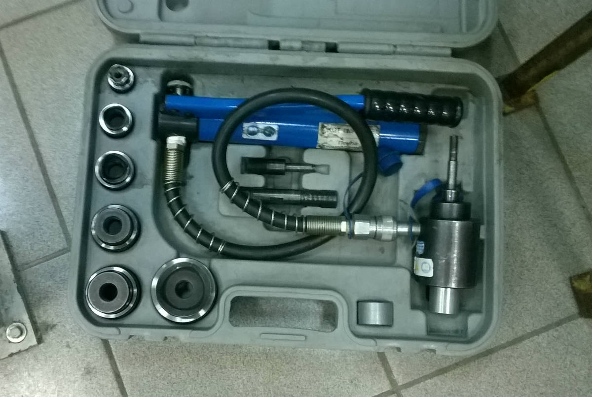

Отверстие именно 11мм из-за того, что в дальнейшем отверстия прорезал гидравлическим прессом:
а там диаметр самой маленькой шпильки как раз подходит под 11мм отверстие (или шире).

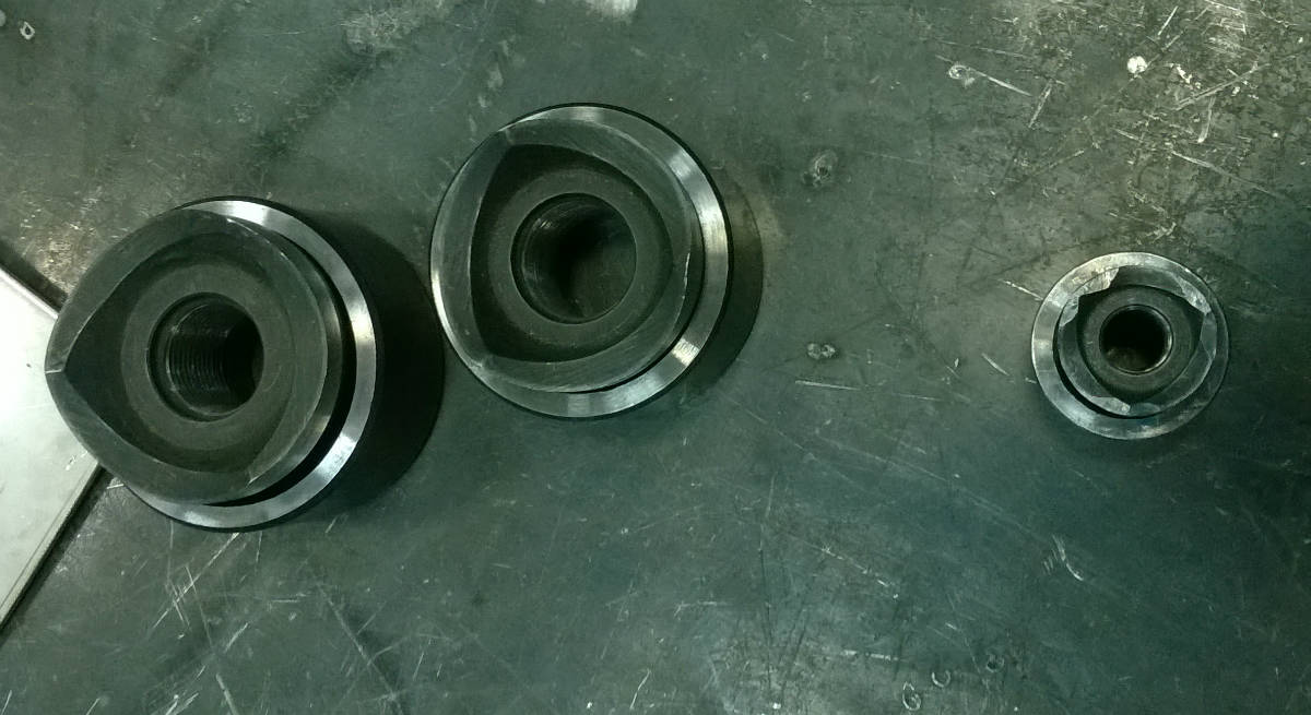

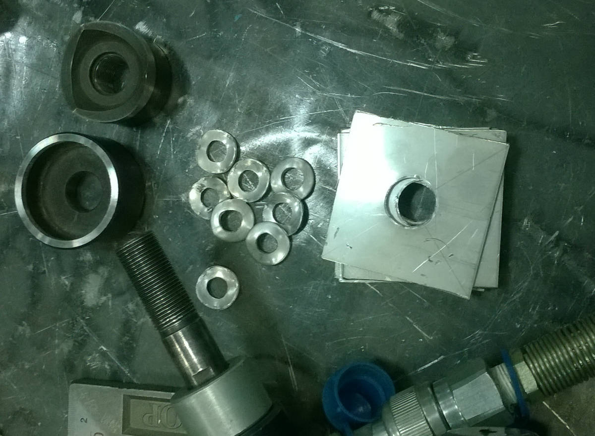

Для просекания интересующих меня диаметров придётся использовать 3 матрицы:

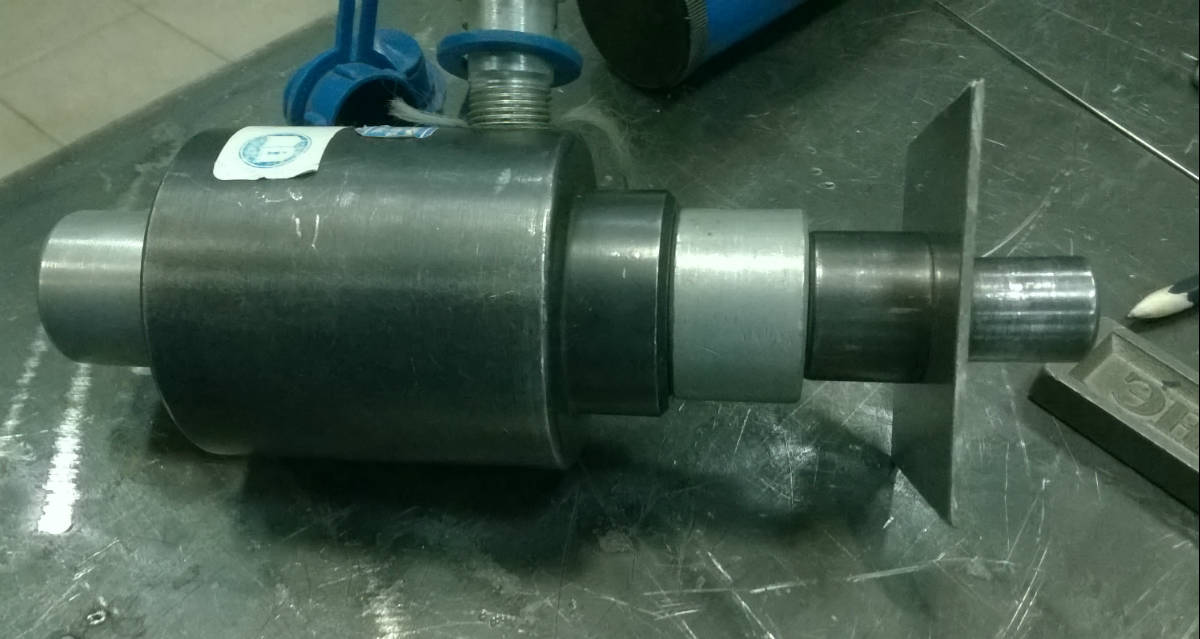

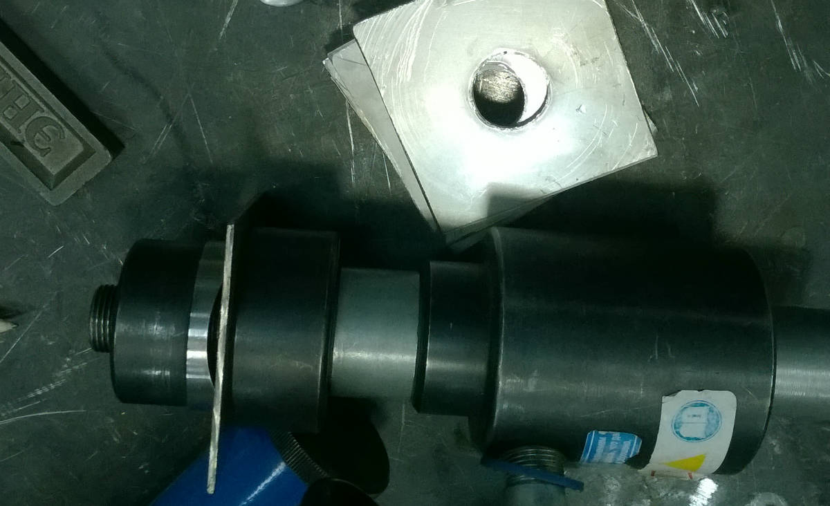

В силу специфики данного конкретного пресса, пробивка отверстий осуществляется в два этапа. Сперва матрицей с наименьшим диаметром из комплекта 21.8мм пробивается предварительное отверстие:
После чего надо менять шпильку для пресса и продавливать отверстия других диаметров. В данном случае это были диаметры
42.7мм и 48.7мм.

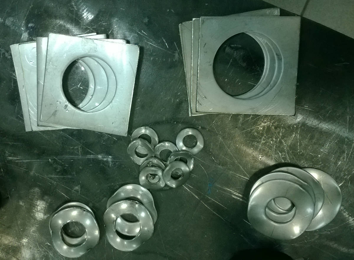

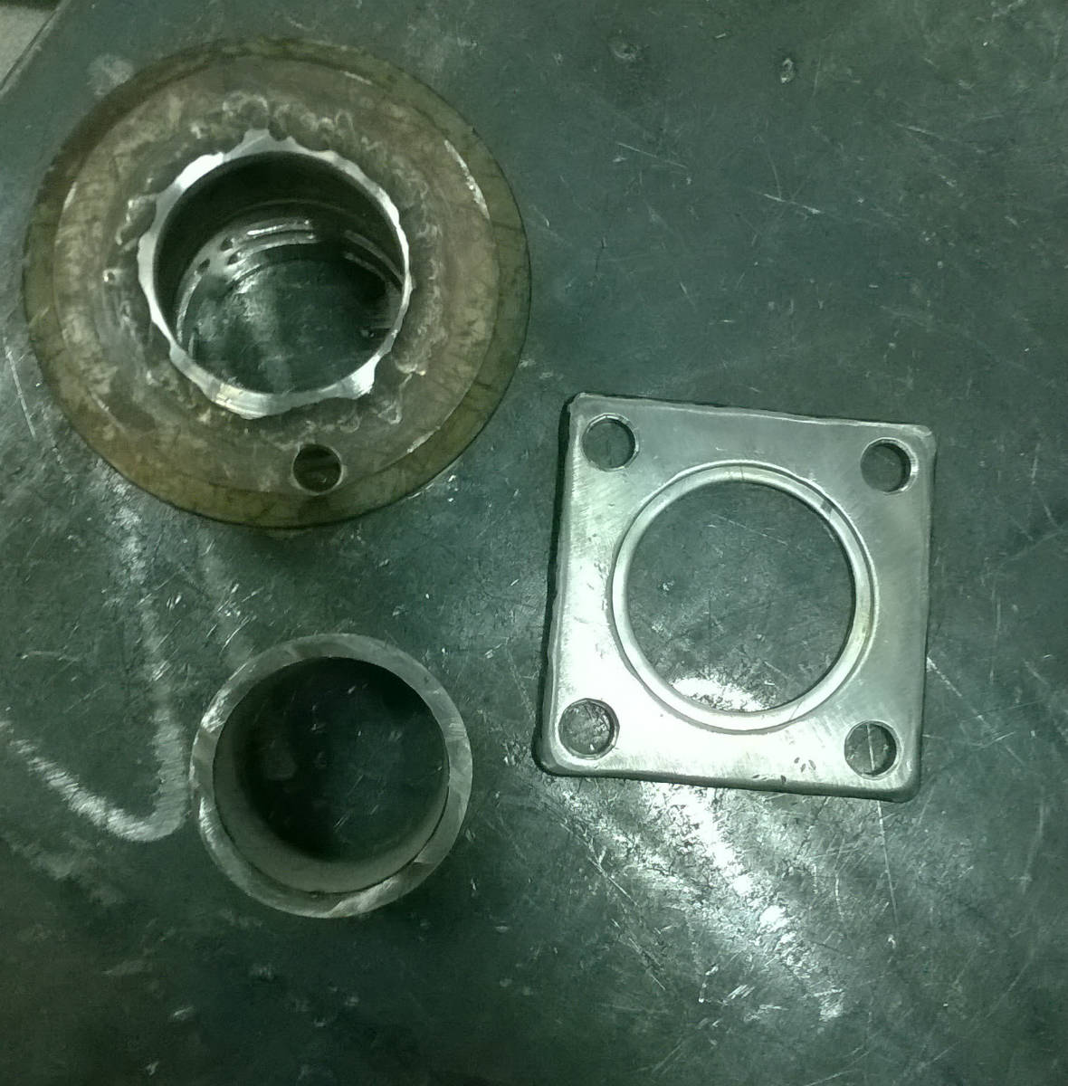

В итоге получаем такие вот заготовки:
Обращаю внимание на "отходы" производства, которые замечательно можно использовать в дальнейшем.
Надеюсь, понятно, что внутренние диаметры заготовок разные для возможности установки в получившийся зазор сеточек, препятствующих выпадению той же насадки. Хотя это совсем необязательно.
В процессе изготовления заготовки изгибаются, но эта проблема легко решается применением кувалдоса.

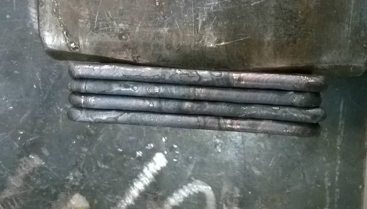

После выпрямления, заготовки зажимаю и обвариваю по торцу. Чтобы заготовки ещё раз не повело при обваривании, сварку провожу не за раз, а отрезками примерно по 1 см на каждой стороне, после чего даю им остыть. Практика показала, что если иметь комплект из 4 фланцев, процесс сварки для них идёт практически непрерывно, т.е. пока варишь четвёртый фланец, первый уже успевает остыть градусов до 80 (по Цельсию, конечно же). Вот что получилось:

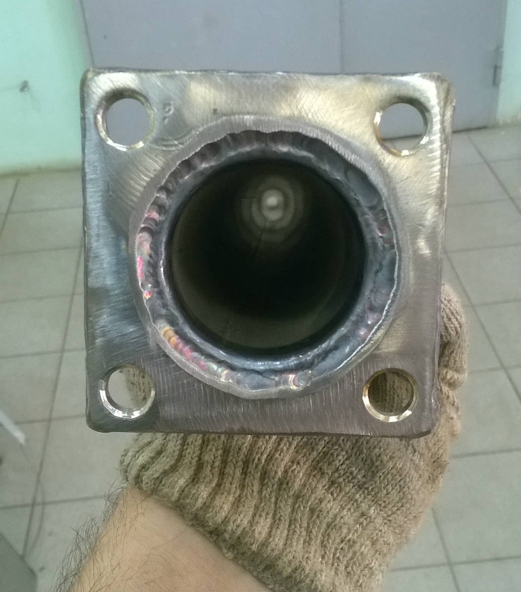

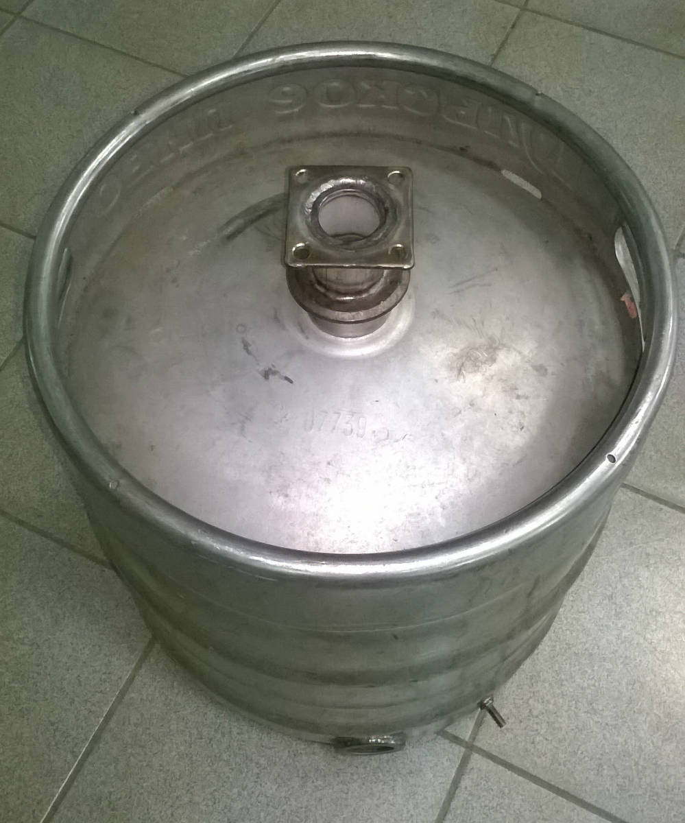

Потом приварил фланец к нержавеющей трубе диаметром 42.3 мм, перед окончательной обваркой убедившись в том, что труба будет стоять вертикально:
После этого проварил внутренний диаметр фланца для герметичности:

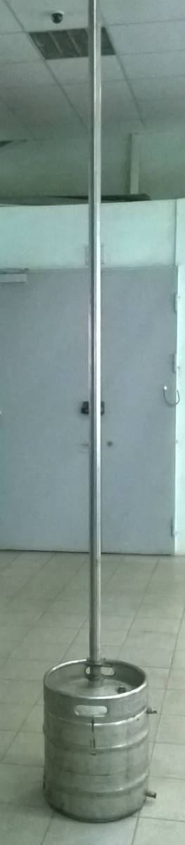

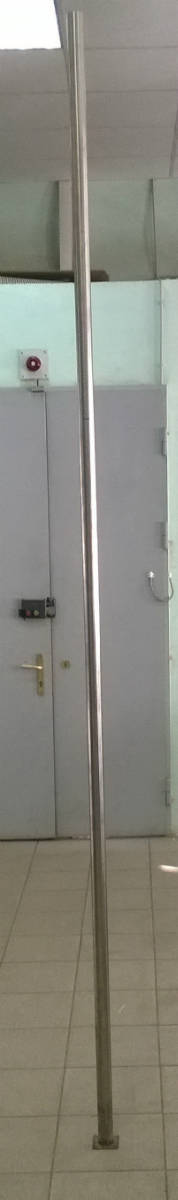

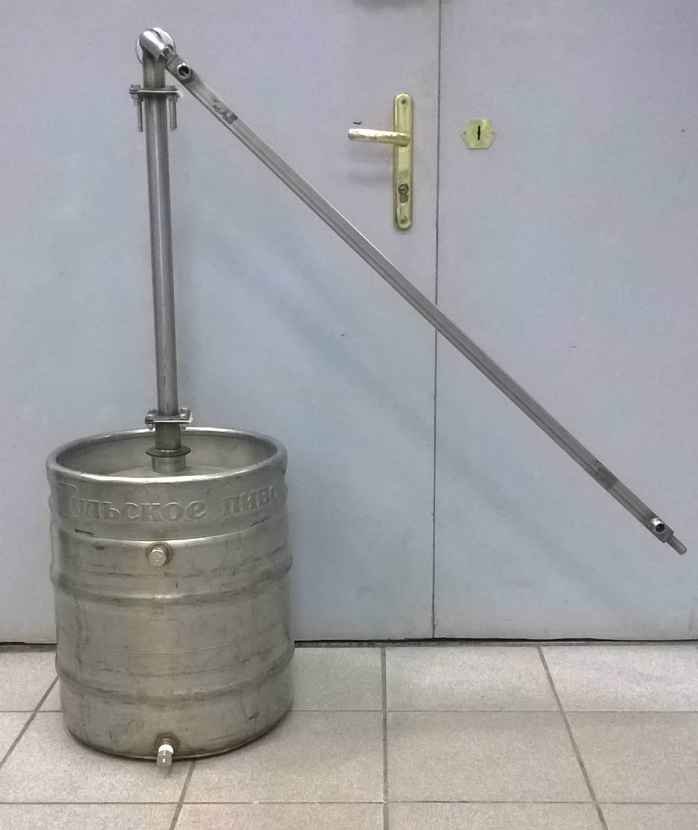

Вот так стоит на приваренном к ней фланце труба высотой 3м:
Если судить по створке дверей, так вполне себе вертикально
