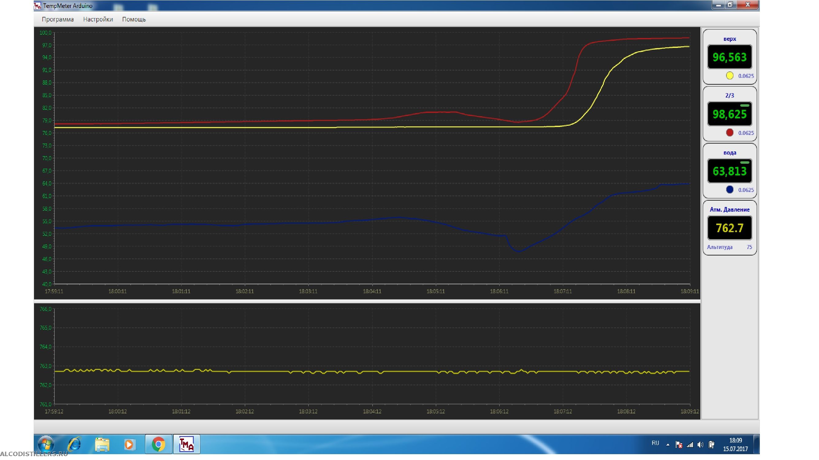

При определенном соотношении остаточной спиртуозности в кубе и текущего ФЧ, рано или поздно наступает момент, в который нижняя ТТ перестает работать, от слова совсем, тут-то мы и резко ловим хвосты в отбор.
Полностью согласен и это четко видно по датчику 2/3 (можно вовремя меры приять), график которого впоследствии повторит и датчик сверху (но с практической точки зрения уже будет поздно - хвосты (имеется в виду много хвостов) в отборе).
Я на это обратил внимание когда сливал хвосты до "чистой воды". И график температуры почти повторяет график спиртуозности, который ты показал, там где ФЧ 4:
А, когда просто останавливаешь колонну, при подходе хвостов - этого не видно.
