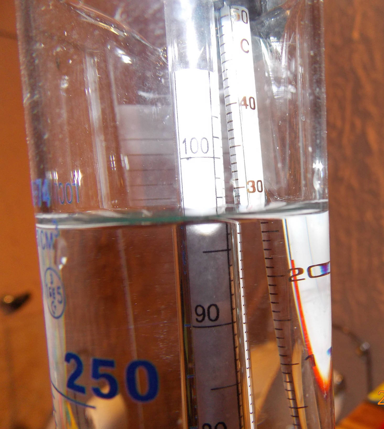

Супруга шутит, что завел себе новую игрушку, а я радуюсь, что Питер побаловал стабильностью атмосферы на первый погон.
