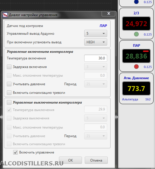

307
Ну сделал типа, после обеда протестировать надо... Посто сделал Температуру включения как чек бокс - если от выбран, можно вводить Т вручную, если же нет, то копируется значение из выключения температуры. То есть если снять галочку то одна и та же Т (для выключения) будет использоваться и для выкдючения и включения.
Сделал - скоро Иван выложит, отправил новую версию ему... Версия 1.0.17

312 (2017-11-17 14:54:20 отредактировано )
Че т не отключает
попробую файл настроек удалить...
Разобрался, галочку на выключение все же нужно ставить, я думал прям совсем само отключаться будет :)
