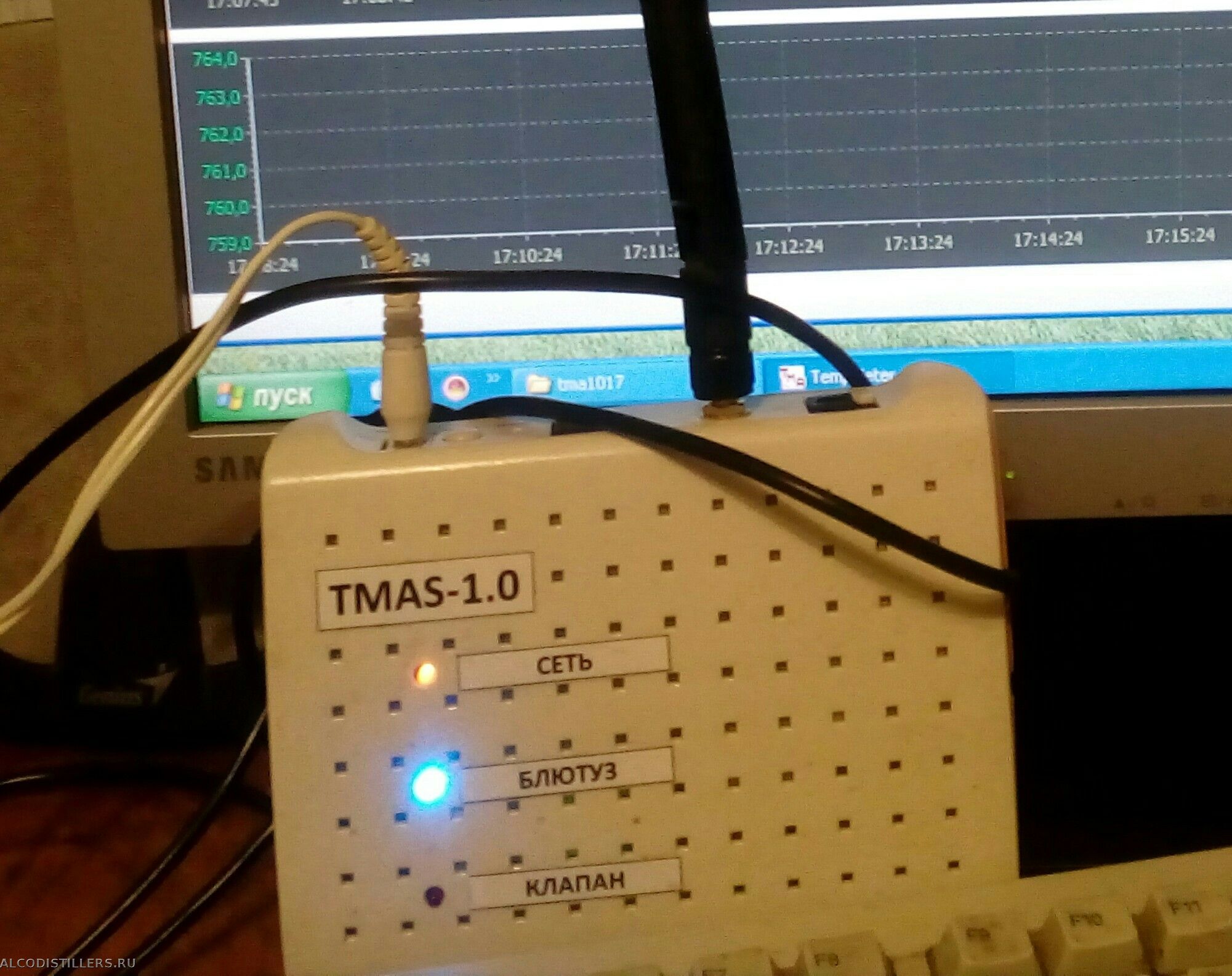

TorAllex, а светодиод на сколько вольт брать?
У меня как раз лишнее отверстие в корпусе имеется))
1 226
Насколько я понимаю, светодиоды питаются током, а не напряжением. Ток надо ограничивать, для этого и нужен резистор. Номинал резистора надо бы рассчитывать по формуле с учётом падения напряжения на светодиоде. Очень грубо, если принять падение равным нулю, то 5 Вольт/200 Ом = 0,025 А, что вполне удовлетворительно. С этим резистором я включил светодиод от старого системника - полёт нормальный, светит не очень ярко.

TorAllex ©:
На пин STATE модуля HC-05 при установлении соединения подаётся +5 Вольт. При разрыве соединения, соответственно 0 Вольт.Подключив светодиод (через резистор, естественно), получим индикатор наличия связи с компом.
Очень удобно, сразу видно есть ли конект, именно так у меня и сделано.
    size: 465.65Кб type: JPG
1 230
new34 ©:
А стандартными средствами HC-05 не видно есть ли коннект?
1 231
Это какими? На экране смотреть? Так у меня комп стационар в другой комнате стоит, и я у него появляюсь время от времени, либо когда сигнализация заорёт. Или на светодиод на плате нс-05 смотреть? Так его не видно.  А так сидишь и по свечению  диода понятно, что процесс под контролем тмас.
1 232 (2018-03-12 12:03:24 отредактировано valera)
new34 ©:
Да.
new34 ©:
Так его не видно
Странно, у меня видно. Еще на стадии сборки этот момент был предусмотрен.
new34, я не отговариваю ни в коем случае, мне было легче дырочку в корпусе напротив светодиода сделать сразу. Тебе легче впаять на проводах светодиод и сделать ту же дырочку, чтоб поставить второй диод.
1 233
Ну значит тебе удобнее  , смотреть  с какой  скоростью мигает светик. А тут горит-есть контакт, погас-нет.
У меня все заранее было разведено на плате.
