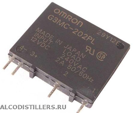

у меня есть вот такие
2 сср реле и хочу их поставить для управления клапанами и экономии места ,но не знаю сможет их открыть ардуино, ведь здесь написано управление 12в ,а у нас на ардуино всего 5в,если кто знает подскажите?

Открыть не сможет, надо ключ транзисторный ставить, а если ставить ключ- то можно и вовсе без реле обойтись, транзистор соответствующей мощности подобрать + пара сопротивлений. Например КТ972 ,составной транзистор, поставить его на радиатор, и никаких помех от реле не будет. Можно mosfet,  например IRF520, плюс пара резисторов, и будет тянуть нагрузку до 8  ампер без радиатора. Ну это все если клапан низковольтный .

babis303 ©:
Ну так это проверить не трудно. Запитать от 5v и посмотреть будет срабатывать или нет.
Да, и клапан должен быть на 220V
