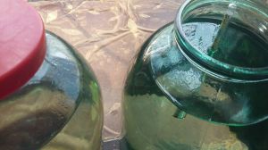

https://alcodistillers.ru/forum/extensi … 566ob1.jpg   У меня по моим наблюдениям за брожением этих дрожжей есть версия они любят жару.Сравнивать почти не с чем ,но есть .
105
Re: Делаем из Саф Левюр хорошие дрожжи для сбраживания
Odin.1971.ru ©:
.По выходу СС сообщу.
  банка с лева 45% .Температура при замере % сс 38*.
