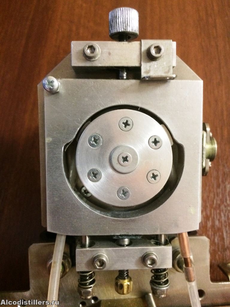

Вот насос с тремя роликами:
Рабочая часть статора немногим больше 120 градусов. А это с шестью роликами и угол немногим больше 60:
Оба насоса прекрасно качают, ничего не жует, ничего не пропускает несмотря на то, что в рабочей зоне статора одновременно никогда не бывает более двух роликов.
И если маленький насос сделан с точностью до соток, то большой изготавливался чуть ли не на коленке. Отсюда и делаю вывод, что чем больше роликов, тем большие погрешности проглатывает конструкция. Но маленький диаметр оставляет очень мало места под направляющие трубку щечки, по этому мне пришлось оставить только три ролика, хотя изначально делался под шесть.

kvic ©:
С четырьмя роликами пришлось сильнее поджимать, чтобы не пропускало.
kvic, а на нем статор свой или от трехроликового?

975 (2024-05-19 22:31:16 отредактировано kvic)
Андрей6319 ©:
Такой же, как и на трехроликовом.
Более сильный прижим возможно из-за избыточно жёстких пружин.
Там на малое сжатие весьма прилично добавляется усилие.
Перемещение плюс минус полмикрона, а усилие плюс минус полтонны.  :D
Так что не показатель.
Ибо усилие не контролировалось.

976 (2024-05-19 22:33:28 отредактировано )
kvic ©:
Для чистоты кскримента надо бы свой с углом обхвата 90. В идеале бы и немного неправильный, например под трубку 4*3, а зарядить 4*2,4 и посмотреть как будет работать.
