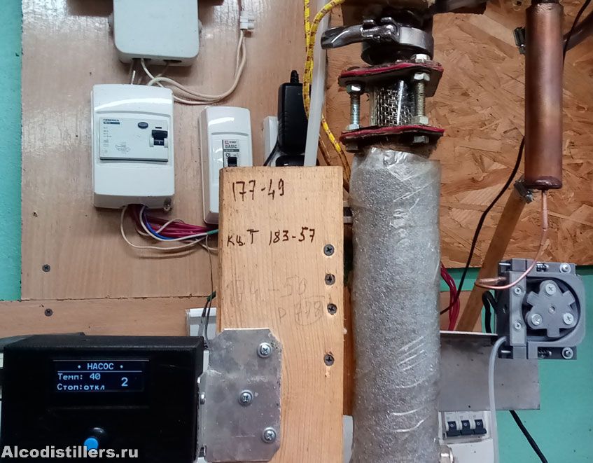

Итак друзья, запустил  комплект от kvic балдею от удобства работы с узлом отбора. Провёл две гонки на РК, двигатель холодный, работает бесшумно, мой "предохладитель" спирта перед насосом оказался таким мощным, что больше нет необходимости охлаждать спирт, в насос поступает 22 градусным. Его мне "всучил" мой друг полтора года назад, трубка 2 мм 45 см змеевик в 20 ой  медной трубе, испытай мол, расскажешь как змеевик работает (прямоточник мне варил и критиковал...) . Холодильник включен последовательно с димротом, есть термометр входящей воды в димрот - изменение входящей в димрот по отношению к холодильник всего на 1 градус. Последовательно включал прямоточник после насоса, оказался бессмысленным узлом, на второй гонке снял

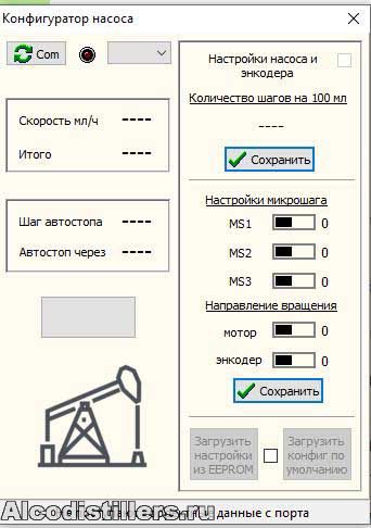

Так как спирт холодный , а Виктор калибровал насос под тёплый спирт, возникла необходимость калибровать, энкодером не получилось (как по схеме рекомендовано), в посте 669 увидел регулировки конфигуратором насоса ,скачал программу pump 1609, попробовал, получилось... Но делал методом "научного" тыка, не осмысленно. Поэтому хочу попросить Виктора объяснить мне, да и форумчанам будет полезно, назначение кнопок конфигуратора, и алгоритм управления и настроек насоса.
PS. Забыл сказать, что кронштейн на насос сделал из алюминиевого листа, большой кусок (не стал уменьшать умышленно- радиатор...) и к кронштейну через термопасту подходящим радиатором из компа прижал двигатель. Температура на всех режимах стабильна, не более 30 градусов.
Возьму тайм-аут.
В доступе корявая версия конфигуратора.
Разберусь, все отпишу.
