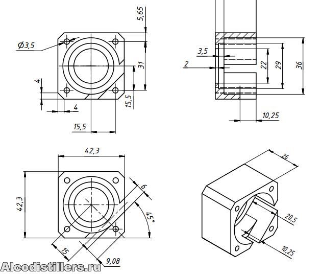

Уважаемые, подскажите как в насос трубку заправить? Покупной с Али понятно, крышку боковую откинул, мудри. А если замкнутая система, как у peppe ? Выходит крышку ротора откручивать нужно?
    size: 42.78Кб type: jpg
