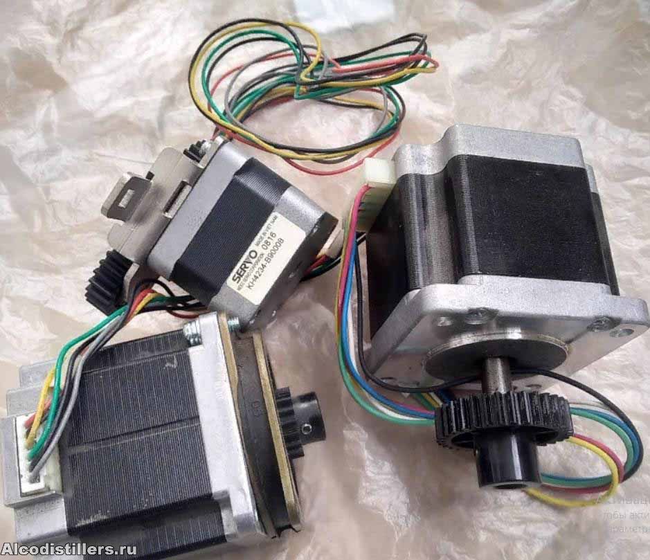

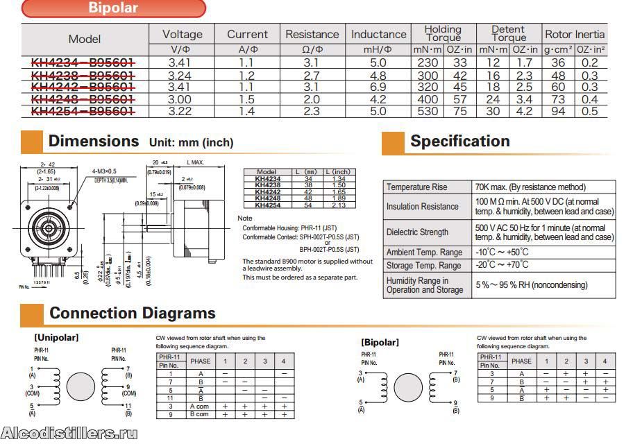

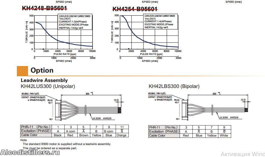

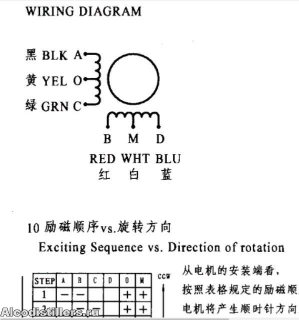

Связался с другом. Готов мне выслать этот двигатель, но проблема. Вы используете двигатели четырёхпроводные , так называемые Bipolar, он мне пришлёт двигатель шестипроводный , так называемый Unipolar. Подойдет ли? Хочу приложить скриншоты характеристик этого двигателя из Ин-та. Будем пробовать, вдруг кому попадётся, полезный мой опыт будет- если подключать этот двигатель крайними концами обмоток, середины изолировать. Но если просмотреть лист 2 - соединительные диаграммы, пока оптимизма что то нет.![]()
Нашёл инфу, которая утверждает, что можно подключать двигатели униполярной намотки как биполярные, но мощность будет падать на 40%. А может быть достаточна для насоса?
https://3d-diy.ru/wiki/cnc/stepper-motor/
ИМХО должно хватить. Там нагрузка то не сильно большая. Больше на выносливость, целый день крутить.
Должен подойти.
Судя по описанию движок низкоомный, для работы с маленьким напряжением на обмотке.
Скорее всего от 5-вольтового БП. Поэтому, наверное, униполярный.
Так что включение в биполярном режиме (на крайние выводы) будет очень даже подходяще.
Драйвер двигателя (DRV8825) при работе старается поддерживать стабильный ток через обмотки.
И ему не надо будет сильно пыжиться, чтобы ограничивать рабочий ток при питании 12 вольт.
Кстати, DRV8825 ниже 9 вольт не работает - у него внутри защита от низкого напряжения.
