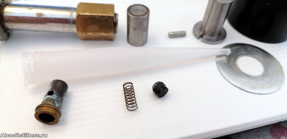

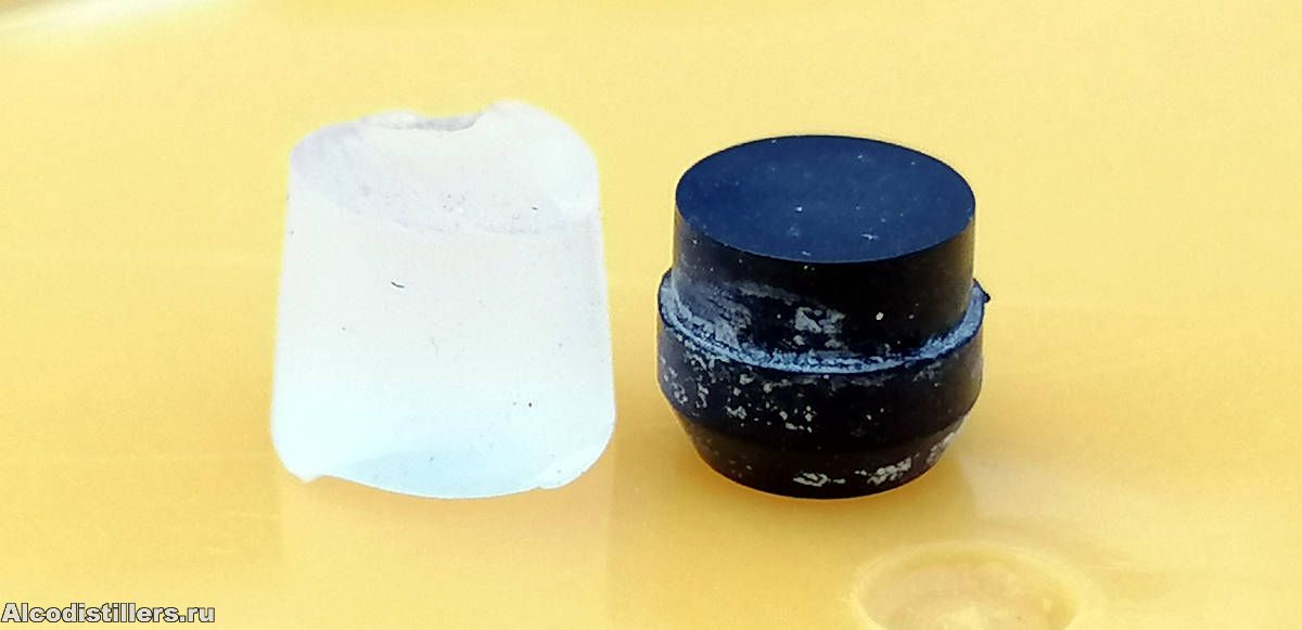

Готовя оборудования к ректификации, заметил силиконовую пластинку в диоптре-капельнике. Отвалилась.
Решил заменить мембрану полностью. Нашел почти использован тюбик силикона с носиком. Вот силикон, который кристаллизовался в том же носике - подойдет идеально!
Разобрал клапан, вынул мембрану и прикинул диаметр к силиконовом конусе.![]()
Рекомендую отрезать на миллиметр больше, в две стороны, чтобы легче было подогнать на месте:![]()
Поставить отрезок на свое место и попробовать несколько раз, только тогда отрезать лезвием заподлицо:
https://youtu.be/W_Z4U4-9fOk
Если сомневаетесь, то можно налить жидкости в стакан отбора и попробовать, потому что если оставите на 0.5 мм больше, то ваш клапан останется закрытым навсегда.
Клапан отработал с новой мембраной прекрасно

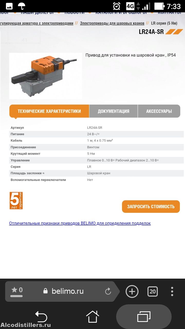

Попали мне руки следующие железяки:![]()
Клапан поворотный Belimo с 3х ходовым краном. Один 24V, второй 220V.
Как они для наших задач? Стоят возни? Может можно привод приспособить к другим кранам?
Стал потихоньку обдумывать автоматизацию
skoff, это как из пушки по воробьям
Лучше чего-нибудь  покомпактней поискать, хотя бы в том же Китае.
skoff, так то приспособить можно что хочешь и к чему хочешь, но зачем трёхходовой? Да и гомадная сборка получится. И что автоматизировать хочешь?
Сборку на Ардуино планирую, клапаны отбора, воды, датчики,тэны и т.д.
Вот такие попались под руку -"бездвоздмездно©"
Понимания их полезности пока нет, поэтому и спрашиваю...  может , кто сталкивался...переделывал подобное? Да громоздкие. Понимаю, что 3х ходовой нафиг не нужен. Привод конечно знатный, может пригодится на регулировку скорости отбора?
Это понятно, что штука крутая и оч недешёвая
Вот и думаю, можно ли пользу получить малой кровью, или : ну его?
Продать на Авито и купить проверенный Китай?
skoff, я бы лучше приспособил на отопление для того, чтобы разбить на зоны обогрев, доставив второй термостат.
Для колонны ИМХО не стоит заморачиваться с ним - больше движений для адаптации, чем толку от него.

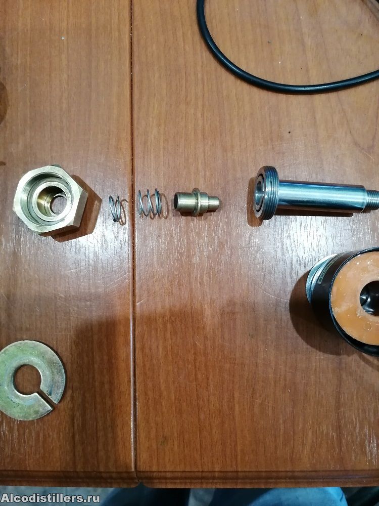

Купил вот такой н/о клапан на али, на момент покупки стоимость 545 р.![]()
 Корпус латунный о чем знал заранее из комментариев к заказу, но в описании товара этого небыло, по этому отспорил половину стоимости. Кстати после спора добавили описание.
Вот что внутри![]()
Всё очень просто, резиновые части вытащить не получилось, покрыл слоем силикона. Сам корпус изнутри облудил безсвинцовым припоем, припоял медную трубку. Достаточно сильно греется,
скоро проверю в боевых условиях. Так же вызывает опасение небольшой диаметр отверстия в районе 1 мм, боюсь скорости больше 1л/ч не потянет, скоро проверим

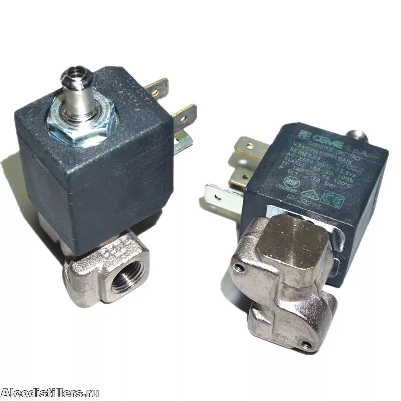

Искать как "Электромагнитный клапан CEME".
